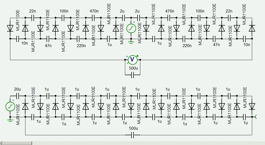

ich würde gerne aus einer 15-stufigen Villardkaskade mehr Leistung
rauskitzeln, d.h. die Blitzfrequenz steigern. Bei ausreichender Frequenz
und Gleichmäßigkeit soll die Kaskade zum Funkenerodieren eingesetzt
werden.
Momentan besteht die Kaskade aus BA159 und 220
nF/600V-Folienkondensatoren.
Gespeist wird die Kaskade direkt mit Netzspannung.
Gehe ich richtig in der Annahme, dass ich die Netzspannungsfrequenz
durch gleichrichten und eine Vollbrücke steigern müsste?
von Ralf L. (ladesystemtech)
Zwei Kaskaden Gleichzeitig aufladen, wie in der oberen Schaltung. Geht
schneller als in der unteren Schaltung.
Bei einer höheren Frequenz sparst Du Kapazität und die Bauteile werden
kleiner und preiswerter.
von ArnoR (Gast)
Normalerweise ist es üblich, die Quelle anzugeben:
Beitrag "Re: Die richtige Kapazitätswerte für Spannungsvervielfacher wählen"
Dort kann man auch sehen, um wieviel besser die symmetrische Lösung ist.
Außerdem kann man viel kleinere Kapazitäten verwenden und ist trotzdem
schneller. Und die Ausgangsspannung ist gegenüber der Quelle nicht so
groß wie in der üblichen Version, weil ja eine positive und eine
negative Spannung erzeugt werden und die Ausgangsspannung deren
Differenz ist.

von Pandur S. (jetztnicht)
Es ist aber schon klar, dass bei einem Kurzschluss alle Dioden
gewechselt werden muessen. Also muessen die Dioden steckbar sein. Und
sinnvollerweise auch schon als Gruppe montiert. zB in einem DIL-28
Stecksockel. Ich wuerd sogar in Richtung ZIF Sochel gehen, wo man einen
DIL-40 mit den Dioden schon drauf einsteckt.
Funkenerodieren mit so einer Kaskade : vergiss es. Funkenerodieren
benoetigt richtig Rumms.
von Falk B. (falk)
@ biep (Gast)
>werden.
Hmm.
Dort liegt das Problem. 50 Hz sind nicht sonderlich viel. Da braucht man
relativ große Kondensatoren. In der Praxis werden solche Kaskaden
meistens von einem Wechselrichter mit vielen Dutzend kHz gespeist, damit
kann man DEUTLICH kleinere Kondensatoren für deutlich mehr
Ausgangsleistung nutzen.
Ganz schön viel Information in einem Satz.
Wie bereits geschrieben, kann man eine Kaskade auch als doppelt
gespeiste Kaskade aufbauen und hat dadurch ähnlich wie beim
Brückengleichrichter den halben Ripple auf der Ausgangsspannung.
Allerdings braucht man dann auch doppelt soviele Bauteile.
Und wenn du damit wirklich Funkenerodieren willst, solltest du die
Kaskade aus einem Trenntrafo betreiben. Außerdem braucht man für
durchschlagsfeste Kaskade noch einen hochspannungsfesten
Ausgangswiderstand, damit dir die transienten Ströme beim Blitz die
Dioden und Kondensatoren nicht zerlegen. Pi mal Daumen muss der
Widerstand bei voller Ausgangsspannung den Strom auf den max. zulässigen
Pulsstrom der Dioden begrenzen, im Falle der BA159 auf 30A. Je nach
Größe der Kondensatoren ist die Kaskade automatisch kurzschlußfest, bei
50Hz und 220nF sollte das passen, man braucht keine zusätzlichen
Maßnahmen. Das kann man ja auch mal simulieren.

von ArnoR (Gast)
Nö, beide Varianten brauchen bei gleicher Ein- und Ausgangsspannung
genau gleich viele Bauteile.
von Falk B. (falk)
@ ArnoR (Gast)
Jaja, der ArnoR mal wieder.
Wollen wir wetten, daß eine DOPPELT gesepeiste Villardkaskade auch
DOPPELT soviele Bauteile wie eine einfache braucht? Und wir reden nicht
von irgendwelchen Sonderkonstruktionen in deinem LTSpice.
https://de.wikipedia.org/wiki/Hochspannungskaskade
Möge der geneigte Mitleser sein eigenes Urteil fällen (und Bauteile
zählen).

von Andreas M. (andreas_m62)
Vielleicht findet der TE hier noch einige Anregungen:
http://danyk.cz/index_en.html
von ArnoR (Gast)
Jaja, der Falk mal wieder.
Wir reden hier die ganze Zeit von dem oben gezeigten Bild bzw. dem von
mir oben verlinkten Beitrag und nicht von irgendwelchen anderen
Konstruktionen. Und da braucht der geneigte Leser gar nichts zählen, man
sieht sofort, dass bei gleicher Speisung und gleicher Bauteileanzahl die
gleiche Ausgangsspannung rauskommt, nur eben viel schneller.
Homo Habilis schrieb:
> Wo liegt der Fehler?
Es gibt keinen, außer, dass nicht sein darf was Falk nicht will.

von Falk B. (falk)
@ ArnoR (Gast)
Nö, DU tust das! Ich sprach in meinem ersten Beitrag von einer doppelt
gespeisten Kaskade und NICHT von ZWEI einfach gespeisten Kaskaden mit
der halben Ausgangsspannung!
Sicher, weil eben die halbe Kaskade deutlich mehr Strom liefern kann als
eine volle. Aber jenseits der LTSpice-Welt kann man diese Anordnung oft
nicht nutzen, denn man will/braucht eine unipolare, geerdete
Hochspannung und keine bipolare!

von ArnoR (Gast)
Ist doch kein Problem, denn
Falk B. schrieb:
> solltest du die Kaskade aus einem Trenntrafo betreiben.
genau so wird's gemacht. Wieder ein "Argument", das sich in Luft
auflöst.
Falk B. schrieb:
> Das macht die einfache Kaskade auch, denn in der einen Halbwelle werden
> die Schubkondensatoren geladen, in der anderen die Ladung hochgepumpt.
Die symmetrische Kaskade macht das aber in beiden Polaritäten
(Richtungen), nicht nur in einer.
Peter D. schrieb:
> Auch ist die Aufladegeschwindigkeit oft kein Problem.
Wenn sie es doch mal ist (und in dem Thread, in dem die Schaltung
diskutiert wurde war sie es), dann könnte es die Lösung sein.
Peter D. schrieb:
> Dafür wird der Lagerverwalter und der Bestücker nicht wahnsinnig,
Was ist an den paar Bauteilen so gefährlich? Verwendest du in deinen
Schaltungen sonst auch nur 1 Widerstands-, Kapazitäts-, usw.- Wert?
> weil ich grundlos 8 verschiedene Werte vorsehe.
Von grundlos kann ja wohl überhaupt keine Rede sein. Bei höheren
Spannungen sind die Baugrößen extrem unterschiedlich. Man spart dann
sehr viel Platz. Das ist doch sonst immer das Hauptargument.

Da scheinen die Profis (Iseg, Heinzinger, Matsusada, HVP, Spellman usw.)
aber anderer Meinung zu sein.
Und auch in den alten Röhrenmonitoren waren die HV-Kaskaden gleich
bestückt.
Ein Hauptgrund dürfte die Überschlagsfestigkeit sein. Bei gleichen
Kondensatoren teilt sich die Spannung auch gleichmäßig auf, d.h. die
Kondensatoren und Dioden werden nicht überlastet.

von Falk B. (falk)
@ArnoR (Gast)
>auflöst.
Nö, denn dann muss dein Trenntrafo die halbe Ausgangsspannung als
Isolationsspannung aushalten. Das will man im allgemeinen nicht haben.
Deine Konstruktion ist keine "symetrische Kaskade" sondern zwei Kaskaden
mit verschiedenen Polaritäten. Und die arbeiten zwar um 180 Grad
phasenverschoben, aber sind trotzdem pro Polarität nur einfache
Kaskaden. Quasi wie ein Boxermotor ;-) Doppel gespeiste Kaskaden findest
du im obigen Wikipedia Link.
Naja, das stimmt so natürlich nicht. Es ging beim dem Originalthread um
eine möglichst kurze Ladezeit, und dafür braucht man nunmal
Ausgangsleistung.
Gar nichts. Praktisch wird das trotzdem aus diversen gründen nicht so
gemacht.
In der Praxis sind 50Hz Kaskaden schon ziemlich aus der Mode gekommen,
außer vielleicht in großen HV-Laboren. Kleine und mittlere HV-Quellen
bis ein paar Dutzend kW arbeiten mit Wechselrichtern, da sind die
Kondensatoren so oder so um Größenordnungen kleiner.
Praxisbeispiel. Ich hab hier in einem Gerät eine HV-Kaskade mit 65kV und
1,6kW, die arbeitet mit 100kHz und 10nF Kondensatoren.
