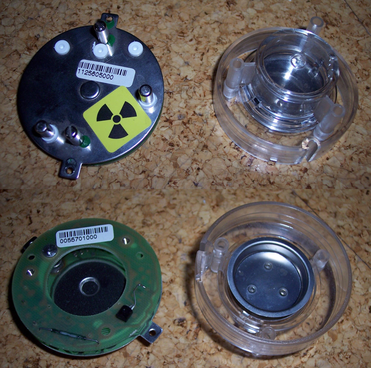

von Benedikt (Gast)
Ich habe noch so ein Teil hier rumliegen, zumindest die Elektronik ohne
das radioaktive Material.
Der Aufbau ist ganze einfach:
Zwei Metallplatten, dazwischen das radioaktive Material.
Eine Platte geht an einen FET, die andere liegt an einer festen
Spannung.
Ionen bewirken verursachen eine Ladung im Gate des FETs.
Wenn ich das Ding finde, kann ich auch mal ein Foto machen.

von Benedikt (Gast)
Der Rauch kommt von alleine rein.
An dem Gate des FETs war eine Platte mit einer radioaktiven Quelle, die
Metallkappe im Plexiglasdeckel ist die andere Elektrode. Darüber war ein
weiteres radioaktives Metallplättchen.
Auf der Platine befindet sich noch ein 8 poliges IC, vermutlich
Operationsverstärker oder ähnliches. Der Rauchmelder erzeugt nämlich
ein digitales Ausgangssignal, wenn ich mich noch richtig erinnere.
Besorg dir mal einen FET (BF256 o.ä), Source an Masse, Drain über eine
LED + Vorwiderstand an 5-12V. Das Gate kommt an eine kleine
Metallplatte. Sobald man diese Platte jetzt mit negativen Ionen
beschießt, geht die LED aus.
