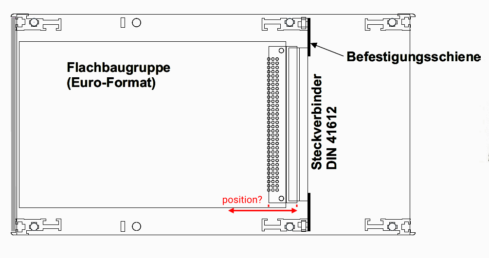

ich möchte bald erstmalig ein 19Zoll-Rack-Gehäuse für verschiedene
Geräte benutzen (Netzteile, Funktionsgenerator, Elektronische Last
usw.).
Meine Module sollen Steckbaugruppen sein. Größe einer Eurokarte, breite
unterschiedlich. Auf der Rückseite sollen alle Baugruppen einen Stecker
haben über den sie untereinander kommunizieren und mit Strom versorgt
werden.
Bei gie-tec habe ich das Gehäuse SG 19 gefunden was den Anforderungen
entspricht denke ich…
http://www.gie-tec.de/downloads/db_133060_1.pdf
Die Messerleiste kommt auf die Platine:
https://www.reichelt.de/Messer-Federl-DIN-41612/ML-B-64-3-90/3/index.html?ACTION=3&LA=446&ARTICLE=166802&GROUPID=7439&artnr=ML-B+64-3-90&SEARCH=DIN%2B41612%2B64
Die Federleiste soll dann an die Befestigungsschiene (des Gehäuses)
geschraubt werden:
https://www.reichelt.de/Messer-Federl-DIN-41612/FL-B-64-4-6-0/3/index.html?ACTION=3&LA=446&ARTICLE=166805&GROUPID=7439&artnr=FL-B+64-4%2C6-0&SEARCH=DIN%2B41612%2B64
Jetzt habe ich bloß das Problem, dass ich nicht weiß wo ich den Stecker
nach DIN 41612 im Layout positionieren soll. In der Zubehördokumentation
von gie-tec finde ich keine Maße (siehe Bild), deswegen denke ich, dass
sie genormt ist.
Wer kennt sich aus?
Danke

ich würde (nein ich nehme seit Jahren) Schroff wählen
Standard Laborkarten haben schon Bohrungen passend, es empfiehlt sich
auch A/C Stecker- und Buchsenleisten zu nehmen, verdrahtet sich besser,
z.B. wire wrap
hinten gibt es Z-Schinen zur Buchsenbefestigung
Einfach eine Lochraster Laborkarte Europakarte 160x100mm
bestellen und die Daten auf eigene Platine übertragen, evtl. gibts schon
eagle LBR

Rufus Τ. F. schrieb:
> Sieh Dir das bei Reichelt verlinkte "Datenblatt" an, da ist in der
> Zeichnung ein bemaßtes Lochbild für die Leiterplatte zu finden
Gibt es bei Schroff auch. In "Normenübersicht Electronic Packaging" ist
alles drin was du nur wissen willst, kann ich aber hier nicht
reinstellen, aus urheberechtlichen Gründen und weil die Datei 4 MB gross
ist.
