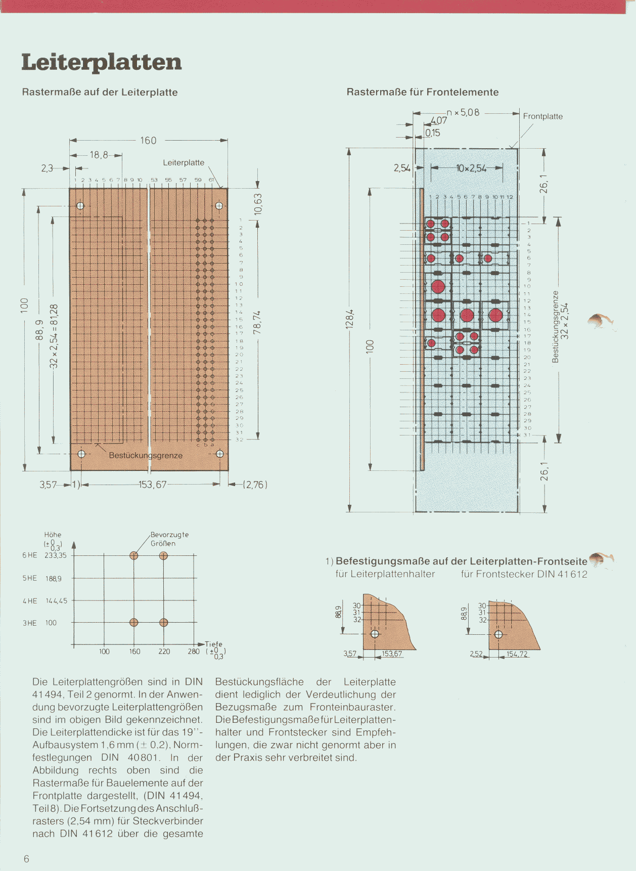

Hallo Leute,
ich versuche seit Stunden verzweifelt heraus zu finden wie eine Platine
(Eurokarte) bestück werden muss damit sie als Baugruppenträger in einem
19" Rack dienen kann. Stecker soll zweireihig mit insgesamt 64 Kontakten
sein.

Wenn es Dir um die genaue Positionierung der VG-Leiste geht, die kommt
an die kurze Seite der Europakarte, und zwar mittig.
Conrad 527310 - 62 ist eine Lochrasterplatine im einfachen Europamaß
(160x100), die direkt mit einer bis zu dreireihigen VG-Messerleiste
bestückt werden kann. Eine einfachere Ausführung ist 529567 - 62.

Hallo Peter,
vielen Dank für das Bild. Hat sehr weiter geholfen. Nur leider scheinen
die Bohrungen nicht normiert zu sein, wie es dort steht. Habe hier
inzwischen auch so eine experimentier-Platine mit Punktraster vor mir
liegen und da sind die Bohrungen 3mm vom Rand entfernt (link-rechts auf
dem Bild).
Wie auch immer, das kann ich dann ja denke ich aus dem Datenblatt des
Steckers entnehmen den ich verwenden werde.
Interessanter ist die Bemaßung der Bestückungsgrenze. Wenn ich das
richtig sehe in dem Bild darf ich nur 18,8mm von link aus bestücken.
Kann ich mir jetzt nicht direkt vorstellen. Interpretiere ich da was
falsch?
