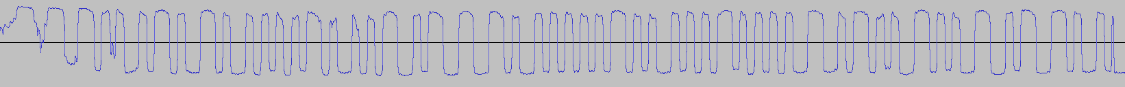

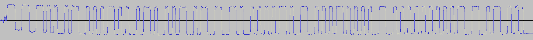

ich versuche schon länger, leider ohne Erfolg das Protokoll einer
Funkwetterstation herauszubekommen:
im Anhang sind Packete für 24,6° 24,8° und 25,0°C zu sehen.
ich hatte es auch schon mal versucht mit PWM zu decodieren:

nur irgendwie finde ich keine Logik dahin, ich hoffe jemand anderes
erkennt vielleicht etwas darin :)

An den Bitgrenzen hast du immer einen Polaritätswechsel, in der Mitte
des Bits ist entweder ein Wechsel oder keiner: Wechsel = 0, kein Wechsel
= 1 oder umgekehrt.
Damit kannst du sehr einfach nachsehen, was sich durch den Ablauf von
Zeit und was sich durch die Veränderung von Sensordaten in den Bits
verändert.
viel Erfolg
