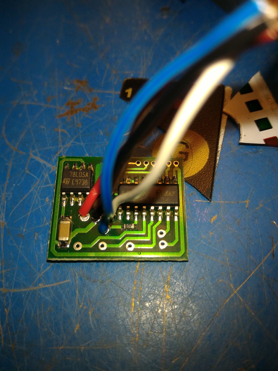

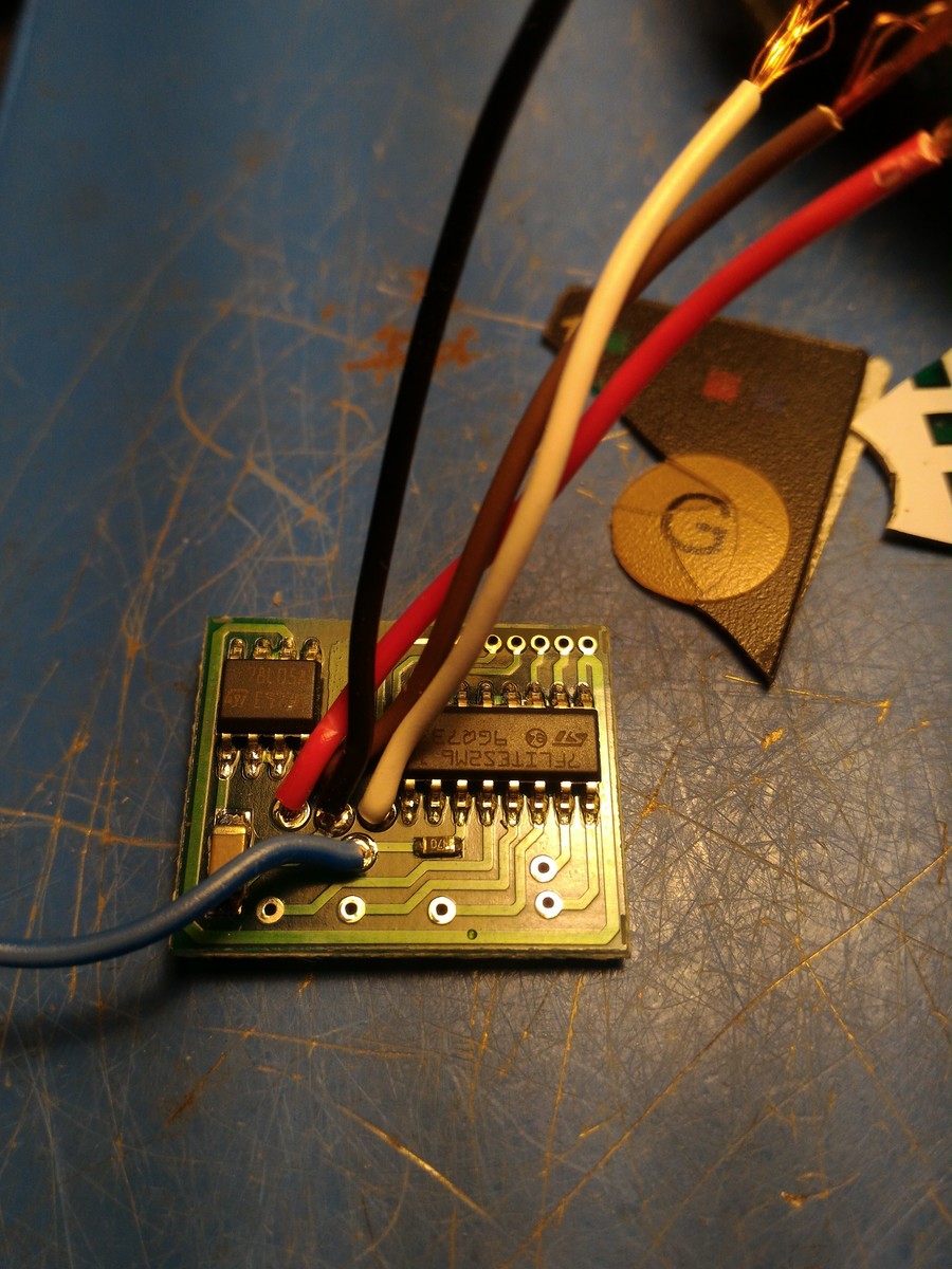

von Lars H. (Gast)
Anbei ein Bild des verbauten Summers, vielleicht kann ihn ja jemand
identifizieren
und die Rückseite des Ausgebauten Umschalters. Das Blaue Kabel geht an
"Plus" des Summers, das Schwarze sollte Masse seom und ist auch mit
"Minus" des Summers verbunden.
Vielleicht helfen die Bilder weiter...
Grüße

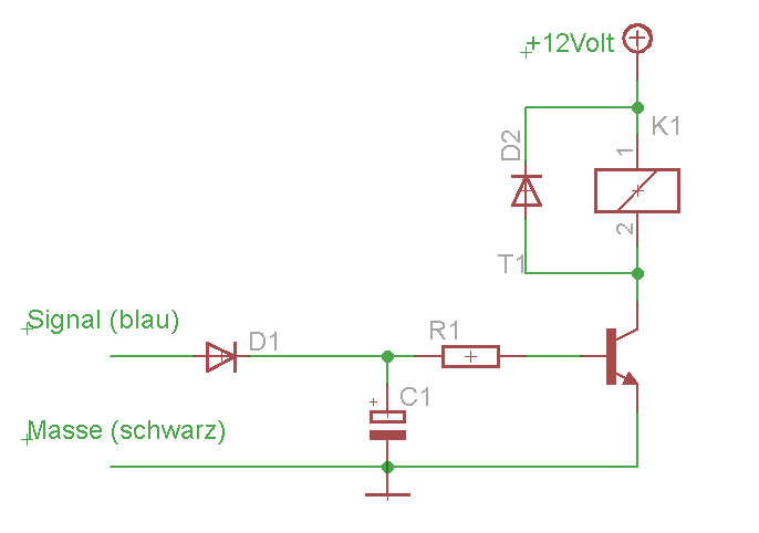

von Patrick (Gast)
Der Summer wird mit recht hoher Sicherheit mit einer Rechteckspannung
angesteuert, direkt aus dem rechten Schaltkreis kommend. Es ist auch
noch ein SMD-Widerstand vorgeschaltet, um den Strom zu begrenzen
(wahrscheinlich zum Schutz des Schaltkreises). Was steht auf diesem
drauf? Kann man nicht so gut lesen.
Du brauchst eine Einweggleichrichtung, die die "positiven" Flanken
durchlässt und danach noch etwas zum Filtern, einen Verstärker
(Transistor) und schließlich dein Relais mit Freilaufdiode, in etwa so.
Das Relais sollte ein 12-Volt-Typ sein. Du kannst es mal ohne den
Kondensator versuchen, sollte das nicht gehen, kannst du aber auch das
6Volt-Relais nehmen.
Zur Dimensionierung (Vorschlag):
Dioden: 1N4007
Transistor: BC337
Widerstand: 10 kOhm
Kondensator wenn benötigt: 1 uF / 16 Volt oder mehr Spannungsfestigkeit

von Patrick (Gast)
470, kann das sein? dann sind es 47 Ohm, die sollten nicht weiter
stören.
Nur wenn der Kondensator eingesetzt wird, kann es zur Überlastung des
Ausgangspins kommen, im Datenblatt steht was von 25 mA source/sink:
http://pdf1.alldatasheet.net/datasheet-pdf/view/23831/STMICROELECTRONICS/ST7FLITES2Y0B6.html
Ich persönlich würde zwischen D1 und dem Knoten C1/R1 noch einen
zusätzlichen Widerstand von 1kOhm einsetzen, ist vielleicht etwas
überängstlich, aber so ist man zumindest auf der sicheren Seite.

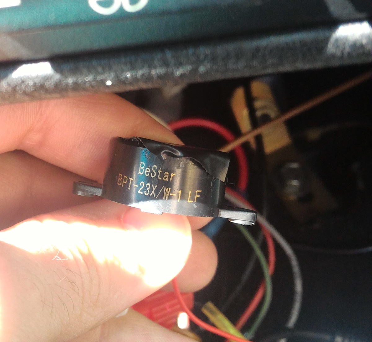

von Lars H. (Gast)
Hallo Patrick, schon mal vielen Dank für deine Mühe! ja auf dem SMD
Widerstand steht 470.
Ich war gerade am Auto um sicherzugehen, dass an dem Schwarzen Kabel des
Umschalters wirklich Masse anliegt, damit deine Schaltung realisierbar
wäre, was der Fall ist.
Dann habe ich mal einfach mit einer KFZ-Prüflampe (Widerstand ca 5 Ohm)
12V An die Blaue Signalleitung des Umschalters angelegt, und höre da,
der Buzzer ertönt ganz normal! Ist das richtig dass der Buzzer quasi bei
einer anliegenden Spannung von 12V (ich denke den Widerstand des
lämpchens kann man vernachlässigen) ertönen sollte?
Vielleicht sind wir doch auf der falschen Fährte..
Anbei noch ein Foto der Beschriftung des Buzzers...
Viele Grüße
von Patrick (Gast)
In diesem Fall ist der Buzzer einer, der auch mit "normaler"
Gleichspannung klarkommt. In meiner Schaltung kann also der Kondensator
C1 und der "Angstwiderstand" R2 entfallen, funktioniert dann genausogut.
Der Kontroller (rechter Schaltkreis) gibt zum Piepsen also lediglich 5
Volt aus, die den Transistor durchschalten und das Relais anziehen
lassen können. Als Relais dann also eins mit 12 Volt Spulenspannung
nehmen. Den Aufbau kannst du auf einer Lochrasterplatine machen, ist ja
nicht viel dazu.

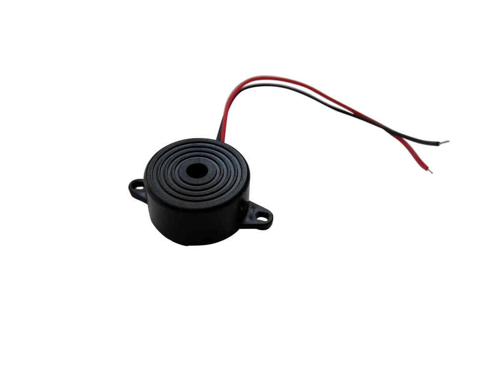

von Patrick (Gast)
http://www.tme.eu/en/details/bpt-23cxw-1/piezo-transducers-with-generator/bestar/
Der funktioniert mit 3-20 Volt, da reichen die 5 Volt des Prozessors
aus.

Patrick schrieb:
> Hier nochmal komplett, nach meinem Gutdünken "Kfz-sicher" :>
> D4 ist eine Z-Diode, mit einer Zenerspannung von sagen wir mal 33 Volt,
> die den Transistor zusammen mit der Relaisspule vor positiven Spitzen
> schützt. D3, auch eine 1N4007, schützt vor negativen Spitzen.
> An die Bordnetz-Experten: So in Ordnung?
An Patrick: ist die Änderung von deinem ersten Entwurf zum zweiten
wirklich notwendig? Bzw kannst du mir die Änderungen bitte nochmal
erklären?  Müssen um das relais wirklich zwei freilaufdioden in
gegensätzlicher Richtung geschaltet werden?
Die Platine funktioniert noch,  keine sorge ;)
Grüße
von Patrick (Gast)
Das Kfz-Bordnetz ist recht "sagenumwoben" und wird als sehr "dreckig"
bezeichnet. Es können Impulsartige positive, aber auch negative
Spannungsspitzen auftreten, vor denen man die Elektronik schützen muss
(In diesem Fall ist das der Transistor, da dieser an der 12-Volt-Schiene
"hängt". Ob das nun im Einzelfall tatsächlich so gravierend ist, kann
ich dir nicht sagen, aber man tut gut daran, sich vor "bösen
Überraschungen" zu schützen. Im vorliegenden Fall ist das ja auch mit
zwei zusätzlichen "Pfennigartikeln" günstig zu machen. Es gibt dafür
sog. "Normimpulse", kannst du dir mal zu Gemüte führen, wenn du Lust
hast.
Zu den Dioden:
D2 ist die ganz normale Freilaufdiode, die beim Abschalten des
Transistors einfach gesagt die entstehende Induktionsspannung
"kurzschließt". Macht man das nicht, nimmt der Transistor Schaden, weil
dort gut und gerne mal >1000Volt auftreten.
D3 schützt den Transistor vor negativen Impulsen, sie sperrt Spannungen
bis 1000 Volt sicher und dient der Sicherheit, dass der Strom nur
"richtig herum" fließen kann.
Die Zener-Diode schützt den Transistor in dem Fall, dass bei gesperrtem
Transistor eine positive Überspannung auftritt, welche so direkt am
Kollektor (oberer Transistoranschluss im Schaltbild) anliegt und diesen
somit zerstören kann. Die Zenerdiode beginnt einfach gesagt ab ihrer
Zenerspannung den Strom zu leiten, wodurch die Kollektorspannung des
Transistors also auf diese Spannung begrenzt wird. Da die Relaisspule
den Strom nur langsam ansteigen lässt, bildet sich hier kein
"Kurzschluss" aus.
Bei Einsatz der Zenerdiode könnte D2 eigentlich entfallen, da sie mehr
oder weniger den gleichen Zweck erfüllt. Ich würde aber auf Nummer
sicher gehen, kostet ja alles kein großes Geld :)
von Patrick (Gast)
Nochmal ein Nachtrag bzgl. des Vorwiderstandes an der Basis: Die 10 kOhm
waren vielleicht etwas hoch gegriffen, zumal ich noch nicht wusste, was
dein 12-Volt-Relais für einen Spulenwiderstand hat.
Solltest du noch keine Bauteile haben bzw. diese erst kaufen müssen, hol
dir mal noch 3,3 und 1 kOhm-Widerstände und bau es mit 3,3 k auf, damit
der Transistor in die Sättigung kommt. Im EIN-Zustand dann die Spannung
zwischen Kollektor und Emitter des Transistors messen, wenn sie weit
über einem Volt ist, kannst du den Widerstand nochmals verringern auf 1
kOhm, denn sonst wird der Transistor unnötig warm.
Von den 1N4007 kannst du dir auch mal ein paar hinlegen, die kann man
immer mal gebrauchen bzw. hat bei Defekten einen Ersatz parat.

von Patrick (Gast)
Preis passt schon, nur immer ärgerlich mit den Versandkosten :)
Lars H. schrieb:
> Der Onlineshop hatte leider keine 3,3kΩ, ich denke es sollte
> auch reichen 3 1kΩ in Reihe zu schalten.
Ja, das kannst du machen, zwei sollten aber auch schon reichen, da kommt
es nicht so genau drauf an, wie du richtigerweise bemerkt hast. Bei
Pollin haben sie leider Einzelwiderstände nicht in der großen Auswahl,
und dass du nicht gleich einen Hunderterpack haben willst, kann ich
nachvollziehen.
Hast hier eine Ausführung erwischt die bis 0,6 Watt abkann und zudem mit
1% "eng" toleriert ist. Das ist hier aber nicht weiter schlimm.
Für diese Anwendung bzw. generell für kleine "Schwachstrom"-Basteleien
reichen "Viertelwatt"-Typen (Kohleschicht, 5% Toleranz) meist aus.
Kleiner Tipp: Lass am Rand der Platine noch genug Platz für
Befestigungsbohrungen, denn gerade im Auto macht sich eine Platine im
Freiflug nicht gerade gut.
Viel Erfolg beim Basteln!
