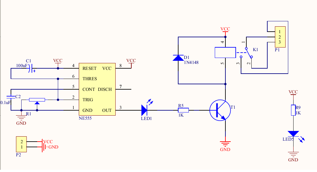

Ich möchte mithilfe eines NE555 eine Einschaltverzögerung realisieren.
Diese soll nach Einschalten ein permanentes "High" Signal am Ausgang
liefern bis das der Reset Pin angesteuert wird.
Ich habe die Schaltung für die Einschaltverzögerung beigefügt diese habe
ich hier in dem Forum gefunden.
(Siehe Beitrag "NE555 Schaltung ändern ?")
Mit R1 wird nehme ich mal an die Einschaltverzögerung eingestellt.
Diese würde ich gerne mit einem Poti einstellen können.
Ich würde nun gerne wissen wie man den Widerstandswert des Poti
berechnen kann für die Zeit X der Einschaltverzögerung
Gast #5041373
Ich würde gerne auch wissen wie sich die Einschaltverzögerung eines
NE555 nennt.
Also beispielsweise astabile Kippstufe/monostabile Kippstufe
Also wo es einzuordnen ist wie es beispielsweise auf dieser Seite
beschrieben ist.
//www.domnick-elektronik.de/elek555.htm
