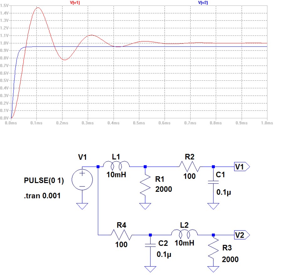

von Joe G. (feinmechaniker) Benutzerseite
Die Aufgabenstellung scheint mir nicht ganz eindeutig. Im Anhang mal
beide Übertragungsfunktionen. Im Beispiel 1 schwingt das System, nach
der Vertauschung der PT1-Glieder schwingt es nicht mehr (Beispiel 2).
Man kann jedoch Parameter finden, bei denen System 2 auch knapp schwingt
(Beispiel 3). Es gibt jedoch auch Parameter wo beide Systeme nicht
schwingen.

von Stm M. (stmfresser)
Aus den Polstellen der Übertragungsfunktion kann man das Verhalten sehr
einfach ablesen.
Wenn die alle im linken Halbebene liegen, ist die Übertragungsfunktion
stabil, sonst instabil. Mit der komplexen Pole wird das System
schwingungsfähig.
> einfach ablesen.
Korrekt, einfach ablesen. Das Berechnen ist nur noch relativ „einfach“
Wie schon weiter oben angedeutet, schwingt Variante 1 und Variante 2 ist
bis auf einen kleinen Bereich nicht schwingungsfähig.
Sven schrieb:
> Aus Interesse: Wie sieht denn die Gleichung für die nicht schwingende
> Kombination aus?
einfach mal lesen
Beitrag "Re: PT1 Glied - Reihenschaltung"
Hier habe ich die Herleitung für beide Gleichungen ausfühlich
beschrieben, auch die Berechnung der Zeitkonstanten.
Sven schrieb:
> Drehe ich nun die 2 Pt1 Glieder, was ändert sich an der Formel, sodass
> sich die Zeitkonstanten ändern und die Schwingung verschwindet?
nochmals lesen
Die Polstellen, werden reell, die Dämpfung wird größer 1 ABER es gibt
einen kleinen Bereich, da schwingt System 2 auch!

Die Formel für die zweite Variante sieht anders aus. Die Formel kannst
du nicht einfach "tauschen".
In der zweiten Variante ist halt d>1. Daher schwingt es nicht.
Und zu T1 und T2 ist deine Formel falsch.
Gemäß Seite 39 sind die beiden T´s gleich.
Es gilt:
T^2=L*C1*(1+(R2/R1))
2*d*T=(L/R1)+R2*C1
Wenn du die Zeitkonstanten hier kleiner machen würdest, wird die zweite
Schaltung auch schwingen.
Sven schrieb:
> Oder sind diese nur anders
> umgestellt und ich sehe das gerade nicht?
Nö, absolut identisch. An welcher Stelle siehst du einen Unterschied?
Vergleiche bitte die Zeitkonstantenform.
Anmerkung 1:
Die Zeitkonstante vor s² ist natürlich nicht T2 sondern T2²
Anmerkung 2:
Den Hinweis von Teddy darfst du ignorieren, die Zeitkonstanten sind nur
gleich wenn d=1 ist, also ein Spezialfall. Der liegt aber in deinem Fall
nicht vor, da ist ja d<1 sonst schwingt nichts.
