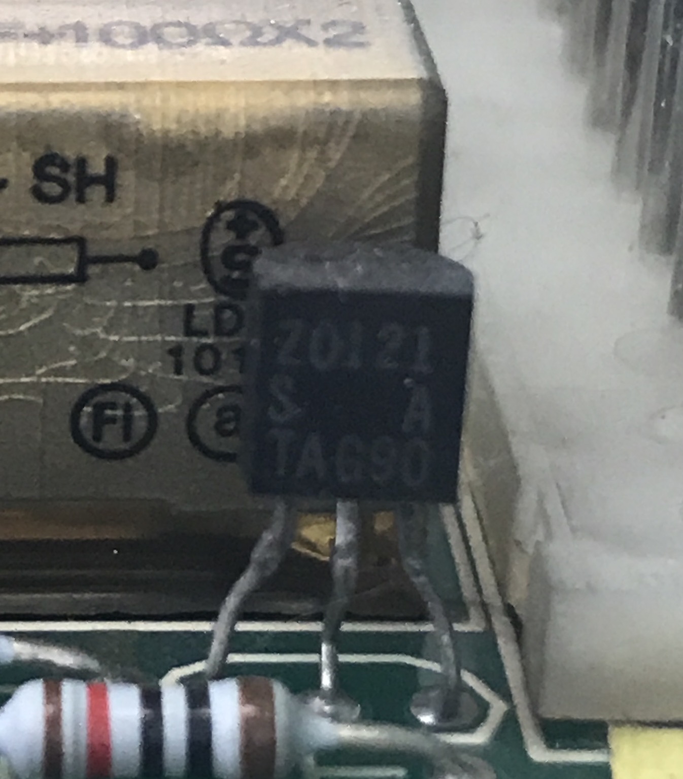

bin auf der Suche nach dem im Anhang zu sehenden Bauteil. Ich kann die
Bezeichnung leider. Ich 100% deuten. Ich habe schon nach Z0121 und auch
ZO121 gesucht, aber leider nicht fündig geworden.
Vielleicht findet sich hier jemand der mir bei der Identifikation helfen
kann?
Danke im Voraus
Gruß Kay
TAG hatte ein breites Spektrum von Thyristoren und Triacs im Programm.
 Es wird sich mit hoher Wahrscheinlichkeit um ein Thyri oder Triac
handeln. Da sollte man erst einmal ein Schaltbild haben oder herstellen,
um den Einsatzzweck dieses Transistors, Thyris oder Triacs
festzustellen.

Das ist kein normaler X2 Kondensator. Dieser hat noch ein Widerstand in
Reihe eingebaut. Ist oben lesbar "+100 Ohm". Wird als RC Kombination
bezeichnet.
> ...X2 Kondensator
...und der ist völlig in Ordnung.
Das Zerknitterte gehört nicht zum Wickel sondern
ist das bedruckte goldfarbene Kennzeichnungspapier.
Dieses wird vor dem Beschicken in den durchsichtigen
Becher reingestopft und schließlich vergossen.
