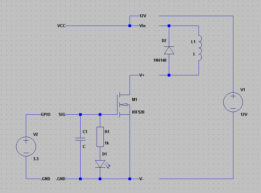

Außerdem habe ich ein MOSFet-Modul:
  Bild: https://qvwx.de/tmp/mosfet.png
  Datenblatt des Transitors, der da drauf ist:
http://www.vishay.com/docs/91017/91017.pdf
Die unkonkrete Sammel-Frage ist: Kann das so was werden?
Konkreter habe ich:
1) Brauche ich in diesem Szenario eine Freilaufdiode? Das Zählwerk ist
kein Relais, funktioniert aber sicher ähnlich.
2) Zum MOSFet-Modul habe ich keine weitergehende Beschreibung gefunden,
wie wird das beschaltet? An der Pfostenleiste vorne steht SIG, VCC und
GND. Ich rate, daß ich hier meinen GPIO-Pin, 3.3V und eben GND des
Controllers anlege. Auf der anderen Seite sind zwei Klemmenblöcke, einer
mit V+/V- beschriftet, der andere mit Vin/12V. Da verliessen sie mich im
Moment.
3) Das Zählwerk behauptet, mit 20Hz zählen zu können. Ich will sicher
nicht mehr als 10Hz haben, wahrscheinlich eher 2Hz oder 3Hz. Wie lang
soll ich den Impuls machen? Das kann ich natürlich ausprobieren.
Nicht unbedingt, da der MOSFET eine integrierte Body Diode hat. Trotzdem
würde ich dem Zählwerk eine parallel geschaltete Diode spendieren (z.B.
1N4007), weil es wie ein Relais angesteuert wird.
Die hier aber nur im Avalanche-Betrieb die Spannnung auf ca. -100V
begrenzt.
Der IRF520 ist erst ab Vgs=4.5V spezifiziert, muß also mit 3.3V nicht
funktionieren. Versuchen kann man es aber mal.
Als Anhang meine Interpretation der Anschlüsse - du solltest das aber
unbedingt nachmessen (Durchgangsprüfer) oder ein Bild der Unter- bzw.
Rückseite des Moduls hier einstellen.
Ich würde mir allerdings gleich die Schaltung mit einem NPN nach
https://www.mikrocontroller.net/articles/Datei:Relais_npn.png auf einem
Stück Lochraster zusammenlöten. R2=1k, Q2=BC337-40 (Pollin 5ct).
Ralf L. schrieb:
> Trotzdem würde ich dem Zählwerk eine parallel geschaltete Diode
> spendieren (z.B. 1N4007), weil es wie ein Relais angesteuert wird.
Beim Magneten fließen 100mA, was willst du da mit einer Diode, die 30A
Surge Strom verträgt. Da reicht eine zarte 1N4148. Die ist schneller und
kann locker 1A (1s).
Ralf L. schrieb:
wenn Du solche Fragen stellen mußt dann sicherheitshalber: Ja.
Wenn Du nur 5 Sekunden darüber nachdenken würdest in welche Richtung der
Strom nach dem Abschalten des FETs weiterfließen will(!) und in welcher
Richtung die Bodydiode des FETs leitet... dann würdest Du erkennen, daß
das ein ziemlicher Unfug ist den Du da verkündest.
Die Ignoranz gegenüber einer Freilaufdiode führt nur deswegen nicht zum
Exitus des FET weil die Schaltgeschwindigkeit des FETs endlich ist,
irgendwelche Koppelkapazitäten in Spiel kommen und die Überspannung, die
dann noch übrig ist nicht ausreicht um den FET nachhaltig zu zerstören.
MiWi
(Firma: matzetronics)
In dieser Anwendung ist ein MOSFet nicht wirklich zielführend, ein
klassischer BJT begnügt sich mit 0,7V an der Basis und braucht lediglich
einen Basiswiderstand, damit nicht zu viel Strom da rein fliesst.
Ein kleiner BC337 oder ein BC639 ist mehr als ausreichend, es muss ja
nicht unbedingt ein BC547 sein, der mit 100mA spezifiziert ist.
BC639 fällt durch seine andere ('japanische') Anschlussbelegung auf,
vllt. kann das hier nützlich sein.
Freilaufdiode ist Pflicht, denn wir wollen ja nicht, das die Gegen-EMK
z.B. in die Betriebsspannung abfliesst und Node MCUs irritiert.
Wie oben angemerkt, hilft die Bodydiode des MOSfet hier genau nix.

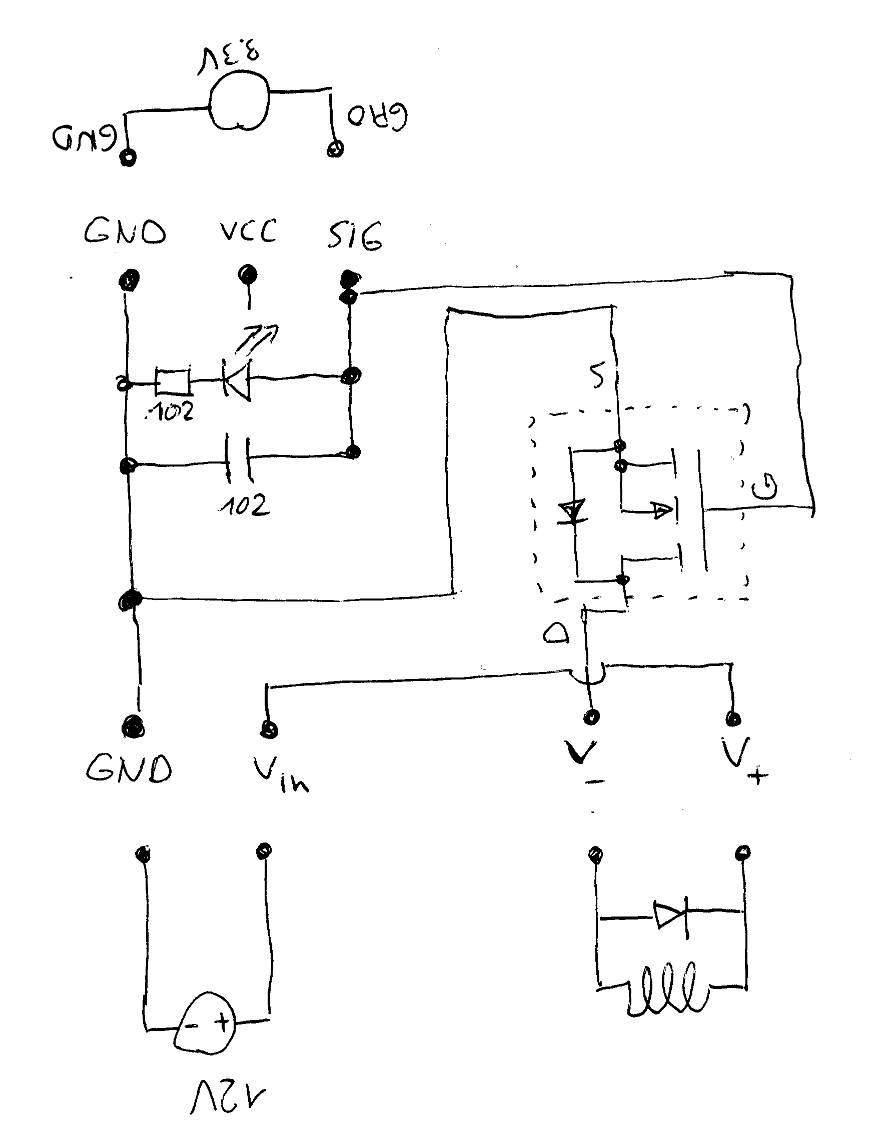

Vielen Dank für Eure umfangreiche Hilfe!
Ein Foto von der Unterseite des Moduls habe ich unter
https://qvwx.de/tmp/mosfet-modul-unterseite.jpg gefunden und mit meinem
verglichen.
Außerdem habe ich versucht es selber zu "entflechten" (ja, lacht nur
:-)). Und dabei ist das angehängte Bild rausgekommen. Die SMD-Reiskörner
heißen soweit ich entziffern kann beide "102", ich habe anhand der
Parallelen zu mosmods Theorie-Zeichnung gemalt.
Die Parallelen sind deutlich, das schafft Vertrauen. Auch wenn der
MOSFet scheinbar "andersrum" eingebaut ist.
Ist die Schaltung nach meiner Zeichnung auch plausibel? Oder soll ich
nochmal nachschauen?
Habe ich meine Freilaufdiode richtig rum eingemalt? Für den
einschaltenden Strom in Sperrrichtung, beim Ausschalten als
"Kurzschluss" um die Spule im Zählwerk.
Vcc auf der Pfostenleiste scheint nicht verbunden zu sein.
Danke nochmal, ich hab' Spaß!
Ja, hast du. Aber das kritische Bauteil ist der MOSFet. Du brauchst auf
jeden Fall einen 'Logigk-level' MOSFet, aber eben auch einen, der bei
3,3V durchschaltet und nicht erst bei 5V. Deswegen schlug ich den BJT
vor, der billig ist und auf jeden Fall schaltet.
Such also und poste nochmal, welchen MOSFet du nehmen willst - der
IRF520/540 jedenfalls ist ungeeignet.
Marian schrieb:
> Die SMD-Reiskörner heißen soweit ich entziffern kann beide "102"
Da die auch sonst gleich aussehen, ist das zweite Bauteil kein
Kondensator, (1nF) sondern ebenfalls ein Widerstand mit 1kΩ. Ist an
dieser Stelle auch sinnvoller als ein C, den man maximal als
rudimentären ESD-Schutz interpretieren könnte.
