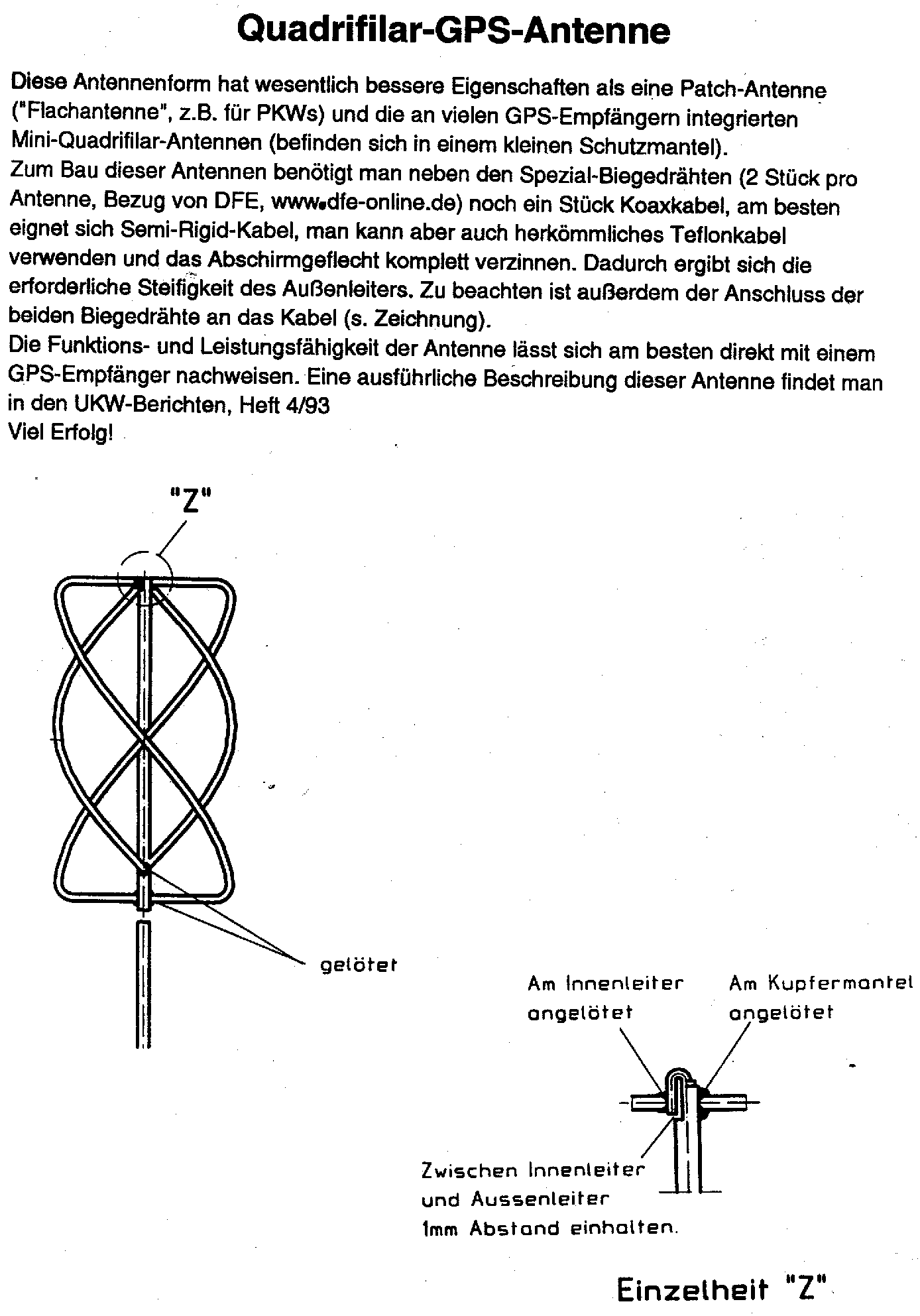

Ich habe so eine Helixantenne für GPS, die Bauanleitung stammt von Dirk
Fischer bzw. aus den UKW-Berichten:
http://www.dfe-online.de/140000.htm
hier die Abmessungen aus dem Artikel von Matjaz Vidmar
http://lea.hamradio.si/~s53mv/
aus den UKW-Berichten 4/1993

Der Trick bei diesen Rundempfangsantennen mit zirkularer Polaristion ist
die Phasenverschiebung zwischen den beiden Dipolen. Normalerweise müßten
zwei Dipole mit 90 Grad Phasenunterschied verbunden werden, also ein
Lambda-Viertel langes Kabel dazwischen. Wird ein Dipol etwas zu lang,
der andere zu kurz gebaut, dann ist einer induktiv, der andere
kapazitiv verstimmt, insgesamt auch eine Phasenverschiebung von 90
Grad, die Dipole können aber direkt verbunden werden.
Die beiden Helixwendel sind sozusagen abgeknickte Dipolantennen, und
eine der beiden ist länger als die andere, wenn man die Zeichnung genau
betrachtet.
