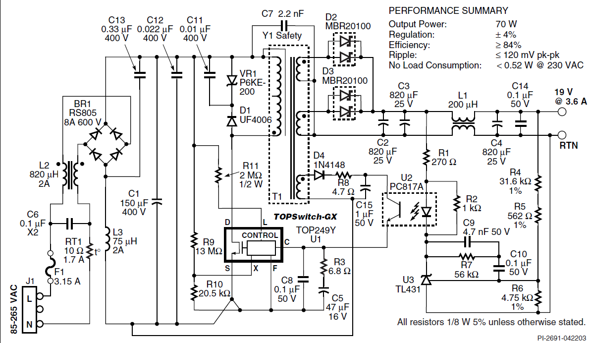

ich habe hier ein Schaltnetzteil mit einem TOP246.
Die Schaltung ähnelt dem Schaltplan aus dem Datenblatt, welchen ich hier
angehangen habe.
Vor ca. einem halben Jahr war dort VR1 defekt und somit fehlte die
Ausgangsspannung.
VR1 habe ich damals gewechselt und das Netzteil lief ein halbes Jahr.
Jetzt wird VR1 immer wieder leitend wenn ich sie austausche.
D1 ist soweit ich es messen kann in Ordnung.
Hat einer eine Idee was es sein kann, das VR1 immer kaputt geht?

Die TransilDiode ("snubber") muß die aus der Streuinduktivität
gelieferte überschhüssige Energie verheizen. Dieser Beitrag wächst
anteilig mit dem Primärstrom.
Das Ganze deutet daher auf eine Überlastung oder einen Kurzschluß im
Sekundärkreis hin.
Prüfe mal den Sekundärgleichrichter, und falls der ok ist, den
Sekundärkreis auf Kurzschluß.

Komische Sache, ich habe jetzt den Sekundärkreis geprüft und dort war
alles in Ordnung.
Danach habe ich wieder alle Bauteile eingelötet und gesehen das am
Schaltregler relativ viel Staub/Fussel an den Beinchen war. Den
Staub/Fussel habe ich dann auch noch entfernt und alles wieder
zusammengesetzt.
Jetzt läuft das Netzteil wieder.
Also entweder lag es am Staub/Fussel der vielleicht ein paar Pins
hochohmig miteinander verbunden hat oder ein Bauteil hat sich durch das
Ein-/Auslöten vorübergehend geheilt.
Wie auch immer ich werde das Netzteil mal ein paar Stunden laufen lassen
und im Auge behalten.
