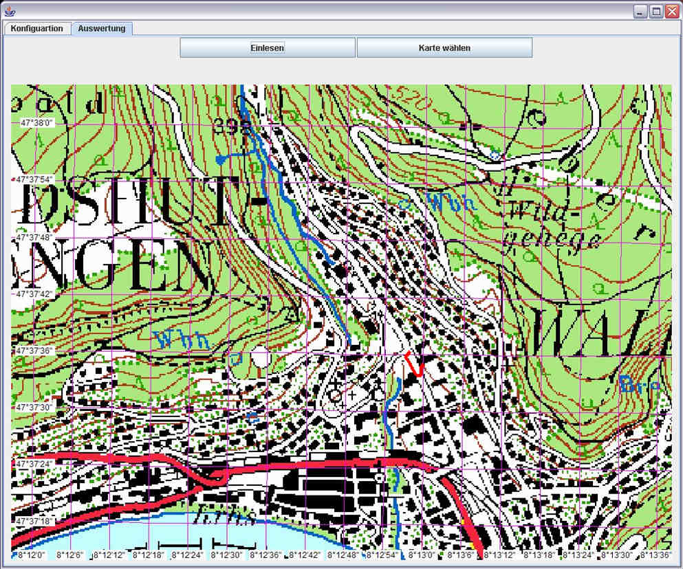

wir haben in der Schule mal ein Projekt mit GPS-Datenerfassung gemacht.
Da mussten abgelaufene Tracks auf einer Karte angezeigt werden. Da wir
die selbe Problematik mit dem Kartenmaterial hatten haben wir uns eine
kleine Krücke gebastelt und einfach einen Screenshot der Stadt aus
einem Kartenprogramm gemacht und danach zwei Punkte auf dem Bild
manuell mit Koordinaten versehen, damit sich unser Programm einen
Massstab bilden konnte.
Das funktioniert natuerlich nur bei kleinen Ausschnitten(unser Stadt
war Waldshut-Tiengen :) ) und wenn man die Karte nicht dynamisch
wechseln will. Man könnte vll. mehrere Screenshots machen, die groesser
sind als die Angezeigten Bereiche, damit man ein bischen scrollen kann
und das Bild bei bedarf wechseln, das ist aber eigendlich unpraktisch
und man kann die Daten nicht automatisch weiterverarbeiten.
Im Anhang kann man einen Ausschnitt aus dem Programm sehen. Der kleine
rote Strich in der Mitte ist der abgelaufene Track :)
Gruss Tobias
