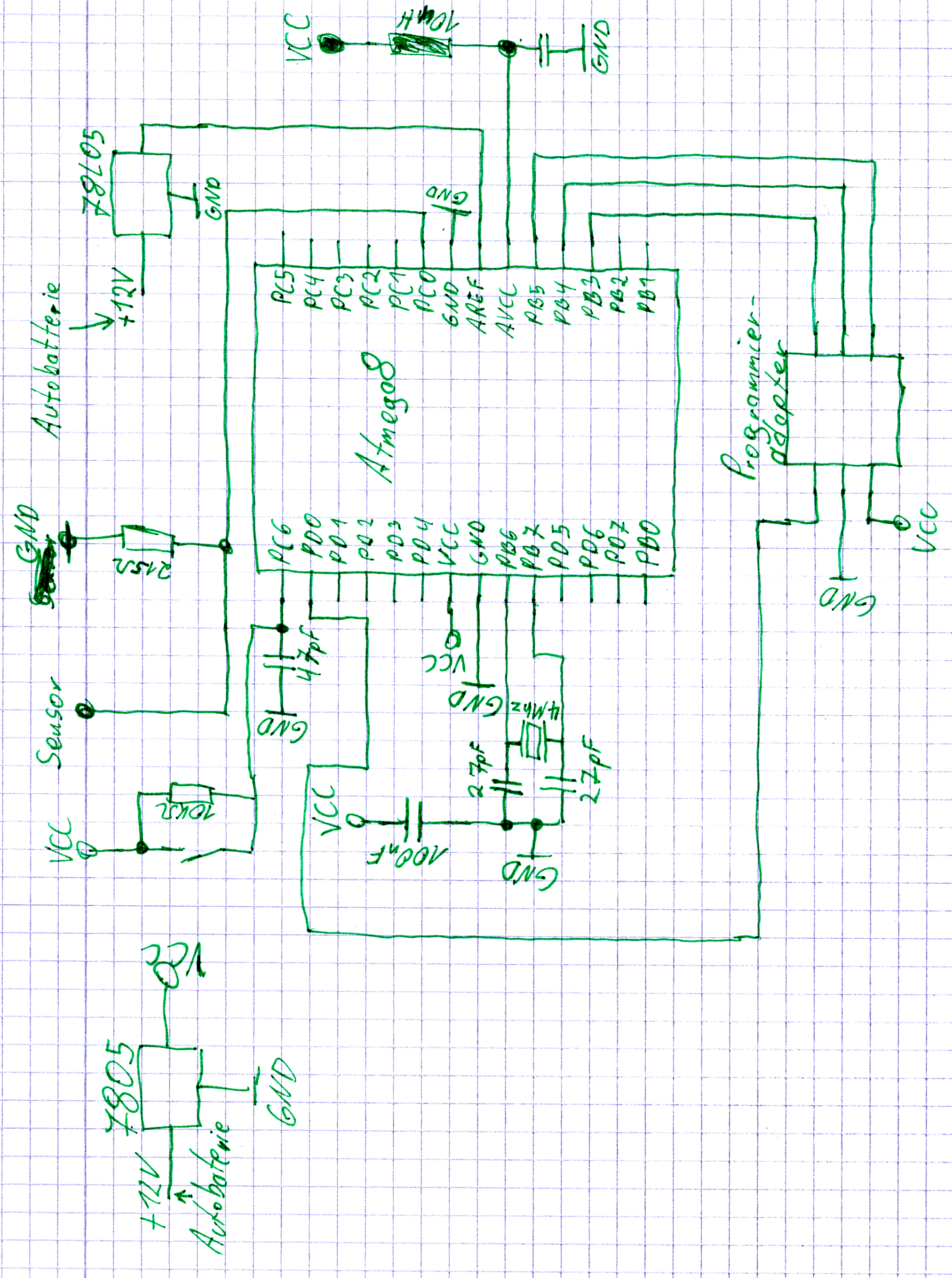

von David (Gast)
Masse ist nicht mit PE verbunden.
Mit dem noise reduction mode habe ich es jetzt auch ausprobiert.
Schwingt immer noch. Habe auch den Eingang des A/D Wandlers von PC0 auf
PC1 gewechselt aber das schwingen ist immer noch da.
Habe eine Zeichnung gemacht.
von Jadeclaw D. (jadeclaw)
Wenn ich das richtig sehe, fehlen an den Spannungsreglern die
Abblockkondensatoren. 1µF direkt an den Ausgang jedes Reglers, 100µF
direkt an den Eingang jedes Reglers. Ohne schwingen die Teile wie Sau.
Direkt am Controller 100nF keramisch von VCC gegen GND und ebenfalls
100nF von AVCC gegen GND. Autos sind rollende Streubüchsen, deshalb
10kOhm zwischen ADC-Eingang und Knoten 251Ohm-Widerstand - Sensor. Vom
ADC-Eingang 100nF gegen GND. Bei allen Kondensatoren auf kurze
Verbindungen achten.
Wenn das nicht hilft, dann weiss ich leider auch nicht weiter.
Gruss
Jadeclaw.
Addendum: Ebenfalls 100nF von AREF gegen GND.

von Benedikt (Gast)
Bei der Schaltung kannst du mit Schwankungen von +/-8 zufrieden sein...
Häng direkt einen 10nF Kondensator vom ADC Pin zu AGND.
Einen 78L05 direkt an eine Autobatterie zu hängen ist auch ziemlich
mutig...

von A.K. (Gast)
Die 47pF am Reset sind übrigens ein Fehler im Tutorial. Sollten 47nF
oder 100nF sein, 47pF ist da sinnlos.
von A.K. (Gast)
Was soll eigentlich der Reset-Taster gegen VCC? Der gehört gegen GND,
ein Mega8 ist doch kein 8051.
Zur Stromversorgung und Pufferung wurde schon genug gesagt. Ansonsten
würde ich noch empfehlen, unbenutzte Pins (zumindest) von Port C
irgendwie auf definierten Pegel zu bringen, damit die nicht floaten. Am
einfachsten und sichersten geht das mit dem internem Pullup.
Der Programmieradapter hängt hoffentlich an Reset und nicht an PD0.
