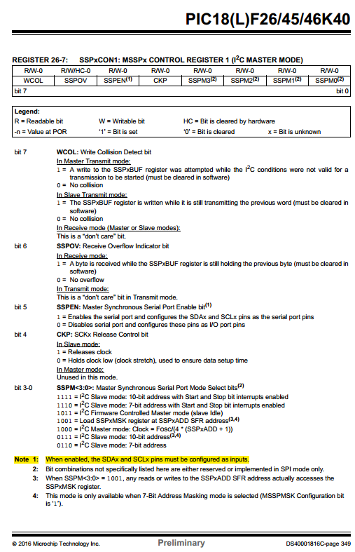

da es mich jetzt 1 Woche Arbeit gekostet hat, würde ich gerne dem ein
oder anderen das Problem ersparen.
Ich habe versucht, einen I2C an einem PIC18f26k80 in Betrieb zu nehmen.
Leider hatte ich das Problem, dass meine Signalleitungen einfach nicht
in den IDLE gehen wollten, bzw. genauer gesagt SCL.
Obwohl im Datenblatt dick und fett steht, dass das MSSP/I2C Modul TRIS
überschreibt, wird in einer anderen Randnote erwähnt, dass die beiden
zugehörigen Pins als INPUT geschaltet werden müssen (siehe Anhänge).
Vielleicht hilft es dem ein oder anderen mal weiter (via google Suche
o.ä.).
Beste Grüße
ein überfroher PIC-Besitzer
Pullups waren/sind da. Es lag lediglich daran, dass ich die beiden eben
(aufgrund des Abschnittes "ist ja e Wurst, wird überschrieben", bzw.
Output macht ja halbwegs Sinn, wenn ich als Master agiere) als OUTPUT
definiert hatte, obwohl sie laut der zweiten Randnotiz eben als INPUT
definiert werden müssen.
Bei mir geht jetzt alles, alles gut ;)

PIC-Besitzer schrieb im Beitrag #5054117:
Vielleicht muss man das so verstehen/übersetzen, dass zunächst die PINs
immer als Input konfiguriert werden müssen und dann bei Bedarf vom
Peripheriemodul als Ausgang konfiguriert werden. Das ist eigentlich
zumindest bei den 8Bit PICs normal.
So kann es nicht dazu kommen, dass der Pin von zwei Seiten getrieben
wird.
Also vom Digital Output LATCH und vom I2C.
