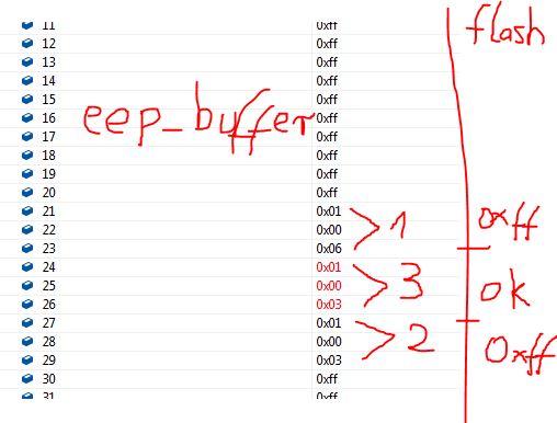

Ich versuche mich in der EEPROM Emulation bei einem Atmel SAM4E8C.
Zunächst einmal habe ich die Funktionen aus dem Atmel APP Note AT4066
übernommen siehe Source unten.
Funktionieren tut es auch auf anhieb, zuerst wird die eep_init()
aufgerufen, dann kann man ein paar Bytes aus einem Buffer über
eep_write() in den Flash schreiben und über eep_read() auslesen.
eep_read() liest übrigens nicht immer aus dem flash - nach dem
eep_init() ist der Flash Inhalt im RAM => eep_buffer Array.
Folgendes Problem:
eep_init();
eep_write(3Byte siehe Abbildung Nr. 1);
eep_write(3Byte siehe Abbildung Nr. 2);
eep_write(3Byte siehe Abbildung Nr. 3);
=> Im Flash sind nur die 3 Bytes vom letzten eep_write passend, die
anderen Bytes wurden wieder auf 0xff gelöscht.
Das ist asynchron zum eep_buffer, bei dem der Inhalt aller 3 eep_write
korrekt ist siehe Abbildung.
Frage: Soll das so? Gibt es hier einen Sinn warum nicht immer der ganze
eep_buffer in den Flash geschrieben wird? Meine Erwartung war, dass der
eep_buffer synchron zum Flash gehalten wird.

Ich habs jetzt einfach geändert sodass der alte Inhalt immer wieder
mitgeschrieben wird. Aber wenn einem was einfällt, warum man soetwas wie
unten steht gebrauchen kann oder es ggf. mehr Sinn macht lasst es mich
bitte wissen. Ist für mich Neuland. Vielleicht gibt es hier Vorteile die
ich nicht sehe.
in der eep_write() habe ich folgendes angepasst:
//   for(int i = 0; i < PAGE_SIZE; i++){
//     page_buffer[i] = 0xff;
  //Modifiziert, sodass alte Werte, welche bereits über eep_write beschrieben wurden erhalten bleiben
  page_buffer[0] = 0xff;
    page_buffer[i+1] = eep_buffer[i];
  //Modi Ende

Das Problem besteht darin das du nicht verstanden hast wie der memory
Controller funktioniert. Dieser ließt bzw. schreibt (ich habe nicht
nachgeschaut) in einen Cache der z.bsp 64byte groß ist. Nicht nur das,
du musst deine EEROM Simulation korrekt Initialisieren. So das sich auch
richtig funktioniert. Der Controller schützt dann diese Bereiche. Man
kann nicht wild irgend wo in den Flash schreiben, bzw. man sollte es
nicht.
Hier wird wohl die Page gelöscht und neu geschrieben, hierzu mal in das
Register schauen mit welchen Mode geschrieben wird. Meist wird die Page
erst gelöscht und neu beschrieben. Das macht aber keine Routine sondern
der Controller! Dieser löscht die Page und schreibt den Inhalt vom Cache
dort hinein.
Damit sind alte Daten weg und das kann man verhindern wenn man den EEROM
bzw. Flash entsprechend organisiert. So das Inhalte die Unabhängig von
einander sind erhalten bleiben.

Hey Jannik,
ich arbeite auch mit einem SAM4E und habe die Funktionen
- flash_write(...)
- flash_read(...)
- flash_erase_page(...)
für ein Bootloader verwendet, womit ich kaum glauben konnte das es in
dem Bsp. solche Probleme gibt...
Was mich jedoch überhaupt wundert: Bei dir dürften die Werte NIEMALS
wirklich im Flash gespeichert werden (habe das Atmel Bsp. mal getestet)
-> es fehlt der flash_init(...) Aufruf!
Klar ist: der Flash Controller lässt es nicht zu einzelne Bytes (weniger
wie 32 Bit) zu speichern, bzw. ist der Zustand der drumherum liegenden
dann nicht definiert (siehe Datenblatt).
Auszug aus der flash_efc.c:
/* Write page.
* Writing 8-bit and 16-bit data is not allowed and may lead to
* unpredictable data corruption.
Ich würde an deiner Stelle die Idee so aufnehmen, jedoch mir die EEPROM
Funktionen selbst schreiben:
- Bei init() wird die aktive Page im Flash gesucht und in den globalen
eeprom_buf kopiert.
- Bei write() kopierst die übergebenen Daten in eeprom_buf und schreibst
ihn auf die nächste Flash Page.
- Bei read() kannst dann direkt aus eeprom_buf lesen, da dieser dann
wirklich die Kopie der aktiven Flash Page ist.
Dann ist die Funktion die gleiche wie im Bsp., warum das Bsp. jedoch so
programmiert wurde und dann noch fehlerhaft ...? Naja, ist nicht das
erste mal, dass ich Fehler in Bsp. oder ASF von Atmel finde. Da muss
wohl jeder durch ;-)

Nunja es geht ja anscheint darum den Inhalt getrennte zu verändern. Ob
wirklich so sinnvoll ist muss man schauen.. Man könnte zuerst auslesen,
ändern und wieder rein schreiben.
Oder man ließt nur zum Start aus und arbeitet mit einen copy im Speicher
weiter. Zu gegeben Anlass, Spannung bricht ein oder Zeit schreibt man
die Kopie zurück in den Flash.
Das schont den Flash und das schreiben ist wenn man blockierende
Funktionen benutzt nicht gerade schnell. Es ist ewt. nicht unerheblich
an welcher Stelle des Programms man in den Flash schreibt. Es lohnt sich
auch in die Ref. zu schauen um zu verstehen was die Funktionen des ASFs
eigentlich machen.
