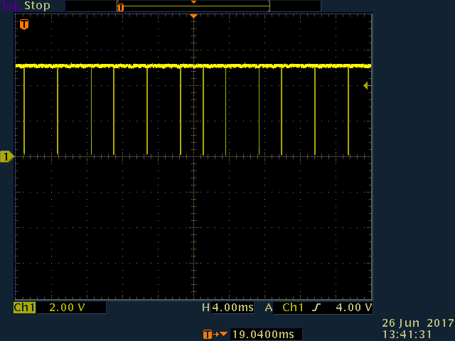

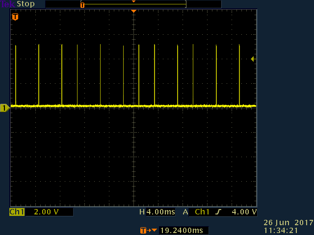

Ich versuche aktuell mit meinem AVR NET IO und dem ATmega32 ein RECS80
Protokoll nachzubilden. Auf dem Bild im Anhang sieht man, dass das
wunderbar funktioniert, mein Problem ist aber, dass ich das Signal
invertiert benötige.
Also, dass der Pegel am Ausgang (OC0, PB3) dauerhaft auf 5V liegt und
die Signalsprünge von 5V -> 0V -> 5V gehen, nicht 0V -> 5V -> 0V.
Ist das Softwareseitig zu lösen? Müsste doch eigentlich funktionieren,
ich komme aber nicht darauf...
mfg
Marius

Dafür ist nur eine Zeile in irsnd.c - Funktion irsnd_off() - zu ändern:
Alt:
        IRSND_PORT  &= ~(1<<IRSND_BIT);                 // set IRSND_BIT to low
Neu:
        IRSND_PORT  |= 1<<IRSND_BIT;                 // set IRSND_BIT to high
In irsnd_on() dagegen ist keine Änderung nötig, da hier sowieso
moduliert wird, d.h. der Pegel wechselt sowieso die ganze Zeit.
Edit:
Dasselbe muss nochmal in irsnd_init() gemacht werden:
Alt:
Neu:
Damit der Ruhezustand auch vor dem Senden des ersten Frames umgestellt
ist.
Vorsicht beim Raussuchen der beiden Stellen im Source. Es ist jeweils
der #else Zweig (AVR) - nicht zu verwechseln mit _AVR_XMEGA_.
