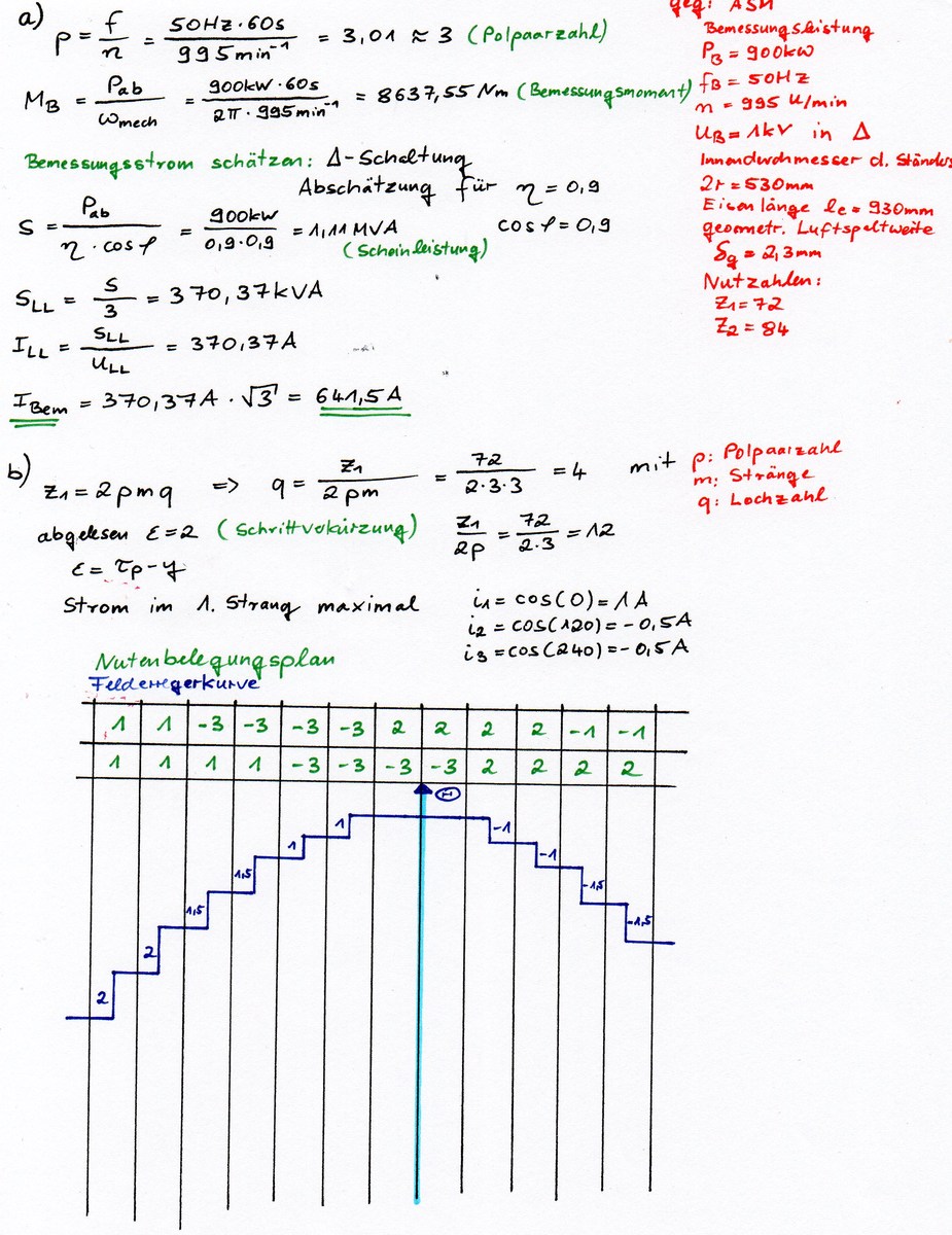

Guten Tag,
mir wurde das Forum von einem Freund empfohlen. Ich hoffe, dass sich
meine Unklarheiten ein wenig aufheben.

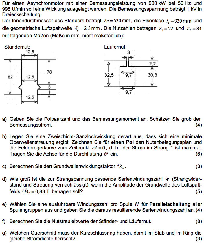

Ich habe die Aufgabe zum besseren Verständnis in Gänze hochgestellt,
meine Probleme aber sind hauptsächlich in Aufgabenteil b) zu finden. Ich
verstehe nicht wie ich zuerst den Nutenbelegungsplan bestimme um daraus
die Felderregerkurve zu zeichnen.
Ich schildere soweit meinen Wissensstandpunkt. Zuerst muss ich immer
meine Lochzahl q aus der Formel
 berechnen. Aus einem Diagramm lese ich meine Schrittverkürzung
 ab. Aus dem Quotienten der Nutenzahl mit 2p errechnet sich meine
Polteilung
. Ich weiß, dass die Zahlen 1,2,3 für die Stränge stehen und die
negativen Zahlen -1,-2,-3 für deren Wicklung zurück.
Im Allgemeinen nimmt man sich den Durchflutungssatz zur Hilfe um die
Feldsprünge zu simulieren. Aber wie das jetzt funktioniert, mit der
Spulensehnung, Schrittverkürzung und diesen Phänomenen weiß ich nicht.
Für Rückfragen stehe ich natürlich zur Verfügung und hoffe, dass jemand
da vielleicht etwas mehr bescheid weiß.
Ich danke schon mal jetzt an der Stelle und
grüße Claudia
@Claudia Wida:
Ich war in E-Maschinen zwar nicht ganz schlecht, aber so speziell ging
es dann doch nicht zu.
a) kann ich aber:    ;-)
Die Polpaarzahl ist offensichtlich 3,
das Drehmoment beträgt  8,64 kNm,
der Strom I wäre  ca. 690 A  ( bei  η*cos(φ)=0,75 )     ...
OP
Hey U.B.,
das ist lieb. Danke. Das Problem liegt da aber nicht. Ich hab mir auch
schon Literatur besorgt, aber da steht auch nicht wirklich viel dazu wie
man sowas macht und im Internet findet man wirklich solche Erklärungen.
Vielleicht findet sich noch jemand? Das kann ja nicht so kompliziert
sein. Das wir eine Zweichschichtwicklung haben ist erkennbar.
Ich versuche noch weitere Literatur zu finden, vllt klärt sich das ein
oder andere dann mehr.
Grüße
Claudia
