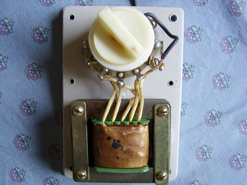

ich habe einen Ventilator mit einer 5 Stufen Steuerung. In der
Steuerung sitzt ein Trafo mit 5 Anschlüssen. Der erste ist für die
Zuleitung 230V. Alle anderen gehen zu einem Drehschalter. Am
Drehschalter ist der Abgriff für den Ventilator. Ich vermute dann mal,
dass der ventilator nicht per Frequenz gesteuert wird, sondern über die
AC Spannung. Nun meine Frage:
Ich würde dies gern digitalisieren. d.h. mega8 + lcd + ventilator.
Wie kann ich den Ventilator digital regeln ?
Dimmen brauche ich nicht. ich will nur diese 5 Stufen haben. ich dachte
mittels Relais. Also 5 Relais. Relais nr.1 an = 230V. Relais Nr.1 aus
und nr.2 an = 170V usw. Was ist aber, wenn mal ein Relais "klebt" ?
Dann würde ich ja die Wicklungen kurzschließen. Das sollte nicht
passieren.
Habt ihr da eine Idee ?

Ich würde mal sagen das ist ein Spartrafo, damit kannst du nichts
anfangen. Nachden der Ventilator auch 220V ist würde ich ihm eine
Dimmerschaltung verpassen die für induktive Last geeignet ist. Mit µC
gibt es in der Codesammlung sicher einige Beispiele.

von Dr. Marder (Gast)
anfangen.
was soll denn diese Aussage ?
Warum sollte er keine Relais verbauen...das ist doch eine nette
Uebung.
Wenn man einen Spartrafo hat braucht man keinen Dimmer
Uebrigens will er ja digitalisieren.
Wenn ein Relais klebt,dann kann es der Controller beim Versuch
umzuschalten auch sehen,dass die Ausgangsspannung nicht kurz auf Null
geht.....und verhindert somit weitere Schritte.
Ist das nicht interessant zB mit Optokoppler zu loesen ?
viel Spass dabei,lieber Kay !
Achtung Hochspannung !
Kay,
Um Kontaktkleben auszuschliessen brauchst Du nur die Relais korrekt
dimensionieren und Qualitaetsprodukte einsetzen.
Sollte Dir das nicht ausreichen,  so kannst Du einen kleinen
Messwiderstand in die Zuleitung des Spartrafos einbauen.
Bei Belastung faellt an dem Widerstand eine Spannung ab, die
,gleichgerichtet einen Optokoppler durchschaltet. Der OptoK-Transistor
(sekundaer) zieht deinen Kontrolleingang auf Null und zeigt damit, dass
Strom gezogen wird (im Fall eines Kontaktklebens) obwohl keines der
Relais angesteuert ist.
Beim Umschalten also darauf achten,dass der Strom kurz auf Null
abfaellt.
Eine andere Loesung ist die mit Triacs an Stelle der Relaiskontakte.
Viel Spass
...man darf annehmen,dass der Motor,wenn er einmal laeuft,zum Generator
wird,sobald die Stromzufuhr unterbrochen wird (alle Kontakte offen) !
das bedeutet,dass im Leerlauf am Motor (Generator-)Spannung messbar ist
waehrend sich der Strom im Trafokreis verringern muss.
Aus diesem Grund:Messwiderstand und Optokoppler.
