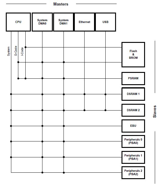

Hallo Zusammen,
ich habe da mal eine Verständnis Frage ich betrachte derzeit mir
Cortex-M4 basierende µC und laut Hersteller hat er 352kB internes SRAM
jetzt steht
im Manual folgendes zusätzlich beschrieben
– 96 KB on-chip high-speed program memory
– 128 KB on-chip high speed data memory
– 128 KB on-chip high-speed communication
Heißt das für mich das die HW Peripherien im Controller die
Kommunikationsschnittstellen schon 128 KB des RAM Bereichs dediziert
verwenden und ich diese nicht für flüchtige Daten werdenden kann.
Hier im Beispiel würde ich vermuten das ich nur 128 KB für Daten zur
Verfügung habe. liege ich mit meiner Vermutung recht oder kann ich die
Kompletten 352 KB für das RAM frei planen?

keine Ahnung wie es bei Infinion ist
aber bei ST kann es sein, dass der RAM ein wenig verteilt im Adressraum
ist. Grundsätzlich kannst du aber alles davon auch ganz normal als RAM
nutzen, der linker kümmert sich normalerweise darum das für dich zu
abstrahieren.
bestimmte RAM teile haben dann zusätzliche features. z.B. könnte ein
kleiner bereich des RAMs von einer stütz baterie versorgt werden, wenn
mal der strom ausfällt bleiben die werte in diesem RAM erhalten.

Ist aber richtig so. Der Cortex-M4 Kern schreibt da nichts vor, es kommt
also sehr auf den konkreten Chip an, der um den Kern herum gebaut wurde.

Hallo EbbeSand,
Du findest in der Regel die Eigenschaften der internen Speicherbereiche
eines Cortex POD im data sheet des Controllers unter dem Stichwort "Bus
Matrix." Zur Interpretation der Bus Matrix sh. z.B. Kap. 2 meines
Buches.
Nach deinen C&P eingefügten Beschreibungen vermute ich, dass die 96k
über den internen Code Bus (iCode) addressierbar sind, die ersten 128
über den internen Datenbus (iData) und die Dritten über... hmmmm, den
internen peripheral bus?
Das heisst nicht, dass die Daten nicht auch Anders verwendet werden
können, aber nur mit Performanzverlust. Der kann recht signifikant sein.

Hallo Ruediger,
danke für deine Erklärung und auch den Hinweis auf dein Buch,
jetzt wird mir einiges deutlicher. Aber bei meiner Anwendung kann
ich auf die Performance Einbuße durch den Systembus gut und gerne
verzichten. Aber ich verstehe jetzt die Zeichnung
(Bus_Matrix_XMC4700.jpg) aus dem Datenblatt des Herstellers
Nochmals Danke
