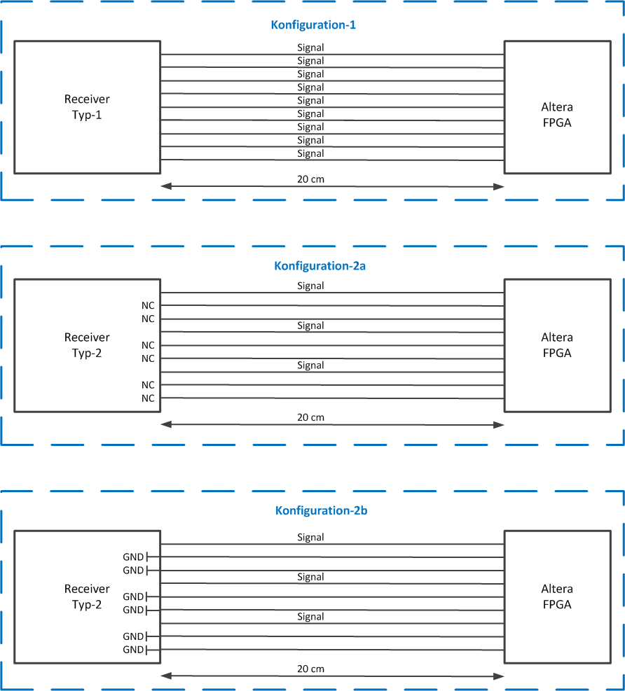

Hallo liebes Forum,
ich möchte einen Altera FPGA für 2 verschiedene Empfänger-Karten
benutzen. Dazwischen hängt ein ca. 25 cm langes Kabel.
Das Problem ist, das bei der ersten Empfänger-Karte alle Leitungen mit
Signalen belegt sind (50 Ohm, single ended), die zweite Empfänger-Karte
aber nur noch ca. 30 % der Signale benötigt. D.h. ich habe viele
unbenutze Leitungen, die ca. 25 cm lang sind => Siehe Anhang.
Ich mache mir hier Sorgen über eine mögliche Antennenwirkung der
ungenutzen Leitungen.
Ich habe die zweite Empfänger-Karte noch nicht geroutet und könnte jetzt
die ungenutzen Leitungen auf der Empfänger-Karte entweder offen lassen
(Konfiguration 2a) oder mit GND verbinden (Konfiguration 2b). Die Frage
ist, wie ich dann die ungenutzten Pins des FPGAs konfiguriere, hier gibt
es ja verschiedene Möglichkeiten, z.B "as output driving ground".
Also was macht am meißten Sinn, welche Kombination aus
Leitungsverdrahtung +  FPGA-Konfiguration sollte ich verwenden, um keine
Störungen auf den Karten zu verursachen?
Danke schon mal!
