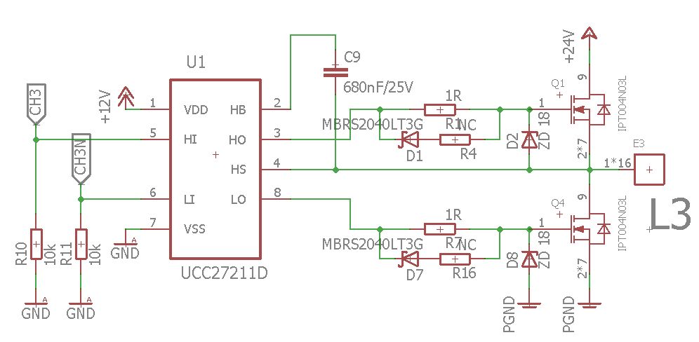

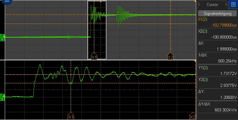

Guten Tag,
ich habe einen Bootstrap Treiber für die Ansteuerung des High- und
Low-Side Mosfets verwendet und in Betrieb genommen (siehe Anhang). Die
Eingänge (CH3 und CH3N) des Treibers sind direkt an einen
Microcontroller über sehr kurze Leitungen angeschlossen (max. 3cm). Das
Ansteuersignal vom Controller beträgt sehr genaue 3V bei 10kHz. Die
Schaltung funktioniert einwandfrei, allerdings gibt es am CH3 Eingang
während der Ansteuerung des High-Side Mosfets ein starkes Schwingen,
sodass die High-Level Erkennung des Treiber kurzzeitig unterschritten
wird und der High-Side Mosfets deswegen ausschaltet. Bei der Low Side
Ansteuerung treten diese Effekte nicht auf oder nur minimal. Gibt es
eine Möglichkeit dieses Schwingen beim Ansteuern des High Side Mosfets
zu reduzieren? Ein Tiefpassfilter bringt leider nicht viel.

gibt es denn auch ein Layout zu Deiner Schaltung?
Ansonsten gibt es neben einem "schlechten" Layout noch die Möglichkeit
von Einkopplungen in den Tastkopf beim Messen.
OP #5058344
würde gerne das in Eagle erstellte Layout hochladen, aber dadurch das
ich eine 4 lagige multilayerplatine entworfen habe wird das ganze
unübersichtlich und man verliert schnell den Überblick.
Ich denke aber das das Layout keine Probleme machen sollte. Dieser
Effekt tritt nur bei den High Side Mosfets auf. Im Controller ist eine
Push Pull Stufe mit zwei Mosfets enthalten (Hig-Low Pegel). Kann das
Schwingen evtl. damit zusammen hängen?!

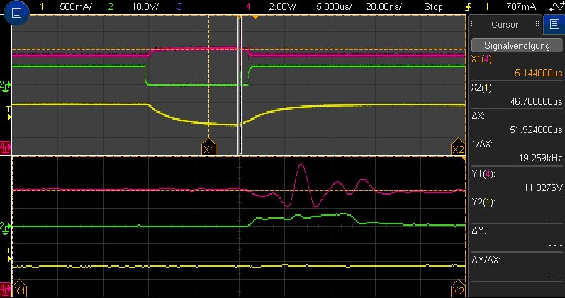

OP #5058371
Zwischen Drain-Source habe ich nicht gemessen. Aber die Gate-Source
Spannung, die Bootstrap Spannung des Kondensators und den Laststrom
allerdings schon.
Lila ist die Bootstrabspannung des Kondensators.
Grün die Gate Source Spannung des High Side Mosfets.
Gelb der Laststrom (Last R=10 Ohm).
Bei der grünen Kurve kann man den durch das Schwingen des
Ansteuersignals am Eingang des Treiber sehen, das die Gate Source
Spannung kurzzeitig einschaltet und wieder ausschaltet. Danach schaltet
er kurze Zeit später vollständig wieder ein (siehe grünen Signalverlauf
der Gate Source Spannung).
Dieses Phänomen tritt zwar nur kurzzeitig auf, kann aber auf längere
Zeit tötlich für den Mosfet werden.
