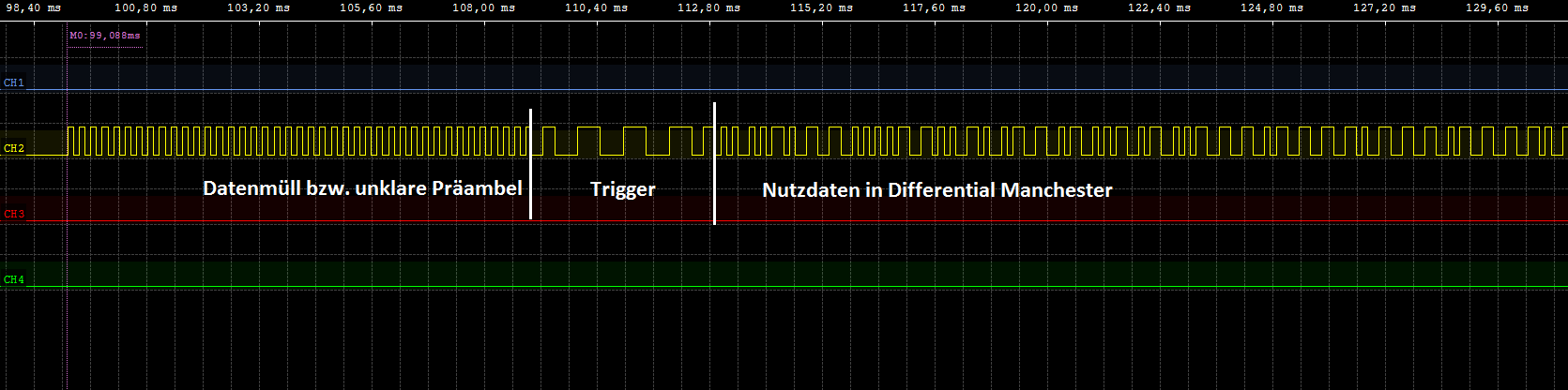

Am Ausgang eines Rohdatenfunkmoduls (AT86RF211) lese ich einen
Datenstrom ein und werte den aus.
Hier ist ständiges Grundrauschen in Form von "1" und "0" mit wechselnden
Impuls/Pausenzeiten vorhanden und darin eingebettet dann ein Telegramm
welches ich auswerten will. siehe Bild "Telegramm".
Bevor das eigentliche Telegramm kommt, gibts eine Art Trigger oder
Präambel.
Wenn diese kommt, möchte ich das Telegramm aufzeichnen und auswerten.
Momentan startet die Aufzeichnung, wenn eine Pause von 5ms vor dem
Trigger ist. Jetzt habe ich aber auch Sender, die Telegramme ohne diese
5ms Pause vorweg losschicken, also ist es besser, direkt auf eine
Bitfolge zu triggern... siehe Bild "Trigger im Telegramm", da sind auch
die Bitzeiten markiert. Wie kann ich soetwas "genau" rausfinden?
Zielsystem ist ein PIC18F2685 und der Dateneingang ist RB0.
Mein jetziges Prinzip ist:
- Bei Flanke - an RB0 wird TMR0 im 16 Bit Mode gestartet
- Wenn Zeit >5ms, dann aufzeichnen, sonst verwerfen
Die Aufzeichnung und Auswertung läuft bereits, aber nicht bei dieser Art
von Telegramm.
Ich möchte nun genau dann triggern, wenn das angehangene
Triggerbitmuster erkannt wird.
Wie kann ich das angehen?

Was du da als "Datenmüll" bezeichnest, dient dazu, dass sich die PLL des
Empfängers mit dem Sender synchronisieren kann.
Wenn das geschehen ist, liegen weitere Flanken der Datenbits genau auf
den dort vorgegeben, und die PLL braucht nur noch ganz wenig
nachzujustieren um  synchron zu bleiben.
Dadurch kann man das erste Datenbit des Sync sicher erkennen und vom
Rauschen unterscheiden.

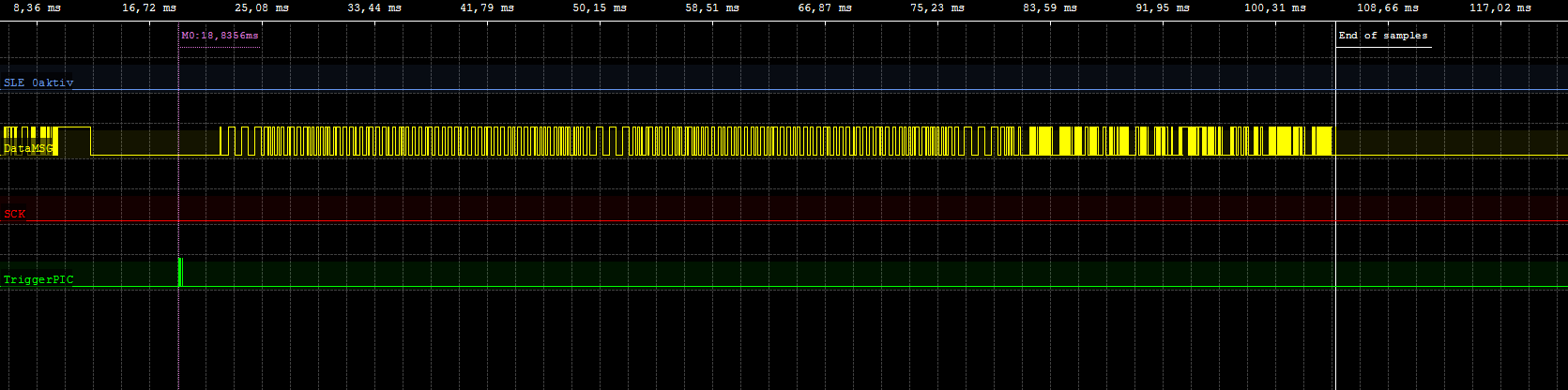

Ja, ist bekannt, trifft hier aber nicht direkt zu.
Ich habe mal ein Bild angehangen, wie der Empfang bei anderen Sendern in
diesem System aussieht.
Da siehst Du links noch ein bisl Müll, dann kommt die Pause (worauf ich
dann triggere) und dann kommt die Präambel.
Man sieht auch, wie das Telegramm im "Grundrauschen" eingebettet ist.
Auch wenn nichts sendet, ist der Müll da. Mal mehr mal weniger.
Hast jemand weitere Ideen wie ich die Bitfolge exakt bemerken kann?

Ist denn wenigstens die Zeitdauer für 1 Bit bekannt? Nach deinen
Screenshots sind es etwa 120µs. Wenn das immer für alle Sender gleich
ist, ist die Erkennung der Präamble einfach: Du misst für jede
High-Low-Phase die Zeit und fütterst damit eine Zustandsmaschine.
Dabei musst du beachten, dass die erste Low-Phase, die nominell 2
Bitzeiten lang ist, durch eine vorangehende Pause verlängert werden
kann.
Ist die Zeitdauer für 1 Bit nicht von vorab bekannt, kannst du diese
bestimmen, indem du beim Start des Systems die H/L-Zeiten des Signals
erst einmal für ein paar Millisekunden (bzw. so lange, bis mindestens
ein Datenpaket inkl. Präambel durch ist) auswertest.

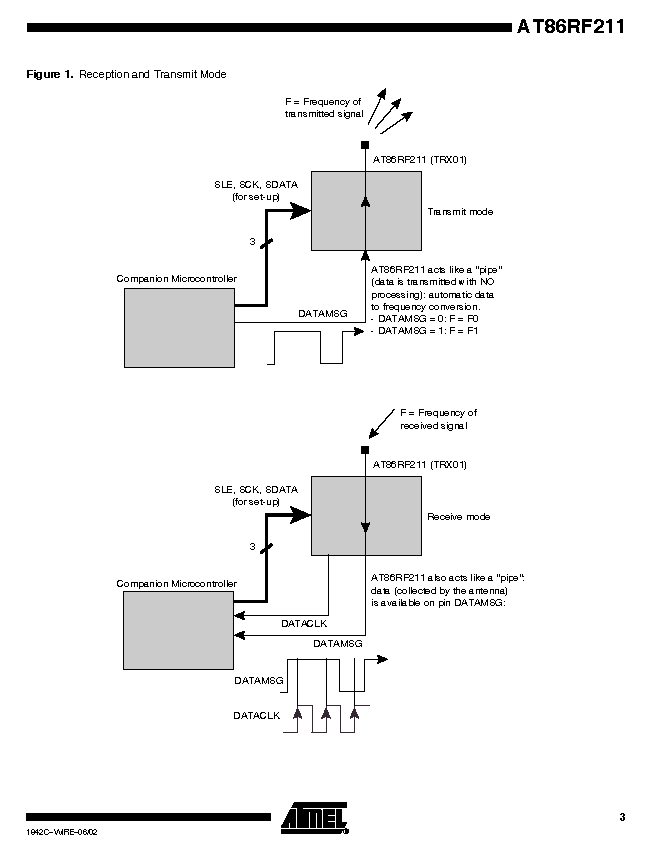

Das ist ein Problem. Über die Funkstrecke ist nichts bekannt, alles
quasi nur Reverse Engineering. Auch nur aus Hobbygründen.
Ich habe mal ein Bild angehangen in dem der Empfangsmode des RF
dargestellt ist. Das CLK zur Empfangssyncronisation ist leider nicht
vorhanden, weil im Register abgestellt. Auf diesen Teil der SW habe ich
keinen Zugriff.

Man kann aber doch das Signal permanent Decodieren und die Bits in ein
Schieberegister schieben. Dann muss nur (bei jedem Bit) ein Vergleich
auf das richtige Startpattern erfolgen. Wenn's passt, hat man den
Trigger.

Das sieht nach einem Manchester kodiereten Signal aus. Schaue Mal nach
64Bit manchester, da gibt es am Anfang 4 Sync-Bits + 1 Parity was als
Folge 5 Einset am Anfang des Bitstromes hat.
