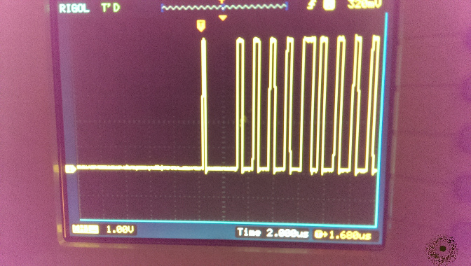

Ich bereite die Pulse für den WS2812 in einem Array vor.
Sicherheitshalber habe ich noch zu anfang einige 0-Zeiten (also Pause)
ausgegeben. Allerdings schleicht sich da immer ein Puls zusätzlich ein
von dem ich nicht weiß wo er her kommt. Dieser Puls versaut mir
anscheinend die Anteuerung. Im Prinzip klappt das alles, nur manchmal
wird eine Falsche LED angesteuert. Anbei mal den Code und ein Foto vom
Oszi wo man den zusätzlichen Puls sehen kann.
Ich habe ein wenig die Vermutung das der DMA angestoßen wird während der
Timer noch läuft, und dadurch ein Puls ausgegeben wird (das der also
nicht wartet bis der letzte PWM Zyklus "durch" ist und dann erst die
Übertragung startet.
Kleine Info noch : Ich habe das Signal softwareseitig Invertiert damit
nach dem Schmitt-Trigger wieder "normal" 0 ausgegeben wird.
Edit :
Die Pause von dem zusätzlichen Puls am anfang bis zur eigentlichen
Übertragung ist immer etwas unterschiedlich. Um wieviel genau es
variiert kann ich leider nicht sagen. Ich schätze zw 2-3 PWM Zyklen.

Die Lösung ist du ja schon fast selbst geschrieben.  Du musst aufpassen
wie sich der PWM Ausgang verhält wenn du keine CC Werte mehr nach
schiebst. Im Normall Fall gibt dieser die letzten Wert weiter aus(PWM)
so lange du den Timer nicht stoppst oder einen CC vorgibst der das
Signal Low hält. Der Trick ist ja das CC Value immer nur eine Periode
laufen zu lassen und dann sofort das neue zu laden.  Zwischen den Frames
muss das Signal einen definierten zustand haben. Es sieht so aus das der
Timer aktiviert wird und es eben 2-3 PWM Perioden dauert bis der DMA den
CC Value lädt.
Es kann aber auch sein das du den Pointer zum DMA falsch übergibst und
somit immer ein falsches CC Value geladen wird.
