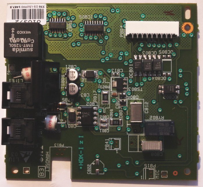

Wenn ein Faxgerät nach Blitz/Überspannung zwar das Leitungsrelais
anzieht, aber dann keinen Anschluss erkennt - was könnte das Problem
sein?
Angeblich läßt sich faxen, wenn mit Telefon an derselben Dose manuell
gewählt wird, ich konnte das allerdings nicht reproduzieren.

Fast alle Faxe/Modeme haben eingangsseitig eine Sicherung von 100-200mA.
Die kann durch sein, Widerstände im Eingang durch ist auch drin. oder es
ist genug Energie bis hinten zum Modemchip durchgekommen, dann ist der
platt. Häufig finden sich auch antiparallelgeschaltete Dioden auf der
Strecke Richtung Modemchip, da kann auch eine oder beide kurz sein.
Abgebrannter Relaiskontakt ist auch denkbar. So ein Blitzeinschlag kann
da eine Menge wegsprengen.

Hatte sowas ähnlciches mal. Da ist der Signalweg der Telefonleitung
gestört. Bei mir waren nur SMD-Sicherungen durchgeknallt. (Das Relais
schaltet ja nur durch und wird über einen anderen Stromkreis
angesteuert)

Da ich leider nicht weiß, nach welchem Bauteil ich suchen könnte, und
wie es aussieht, anbei mal ein Foto der Platine, die vermutlich den
Schaden enthält. Über Flexkabel ist sie mit der Hauptplatine
verbunden.
Vielleicht hat ja jemand einen Tipp.
Das Gerät ist nicht einfach auseinanderzubauen, die Elektronik ist ganz
unten im Gehäuse. Ich frage mich, wie sie das montieren..
Es ist möglich, manuell zu senden (manuell wählen, das Fax übernimmt
dann) aber der Empfang ist angeblich nicht möglich.
Ich meine mich zu erinnern, daß das Fax bei einem eingehenden Fax zwar
abnimmt, dann aber nach kurzer Zeit wieder auflegt.
Heißt das definitiv, daß kompliziertere Elektronik was abbekommen hat?
Wieso kann dann gesendet werden?
