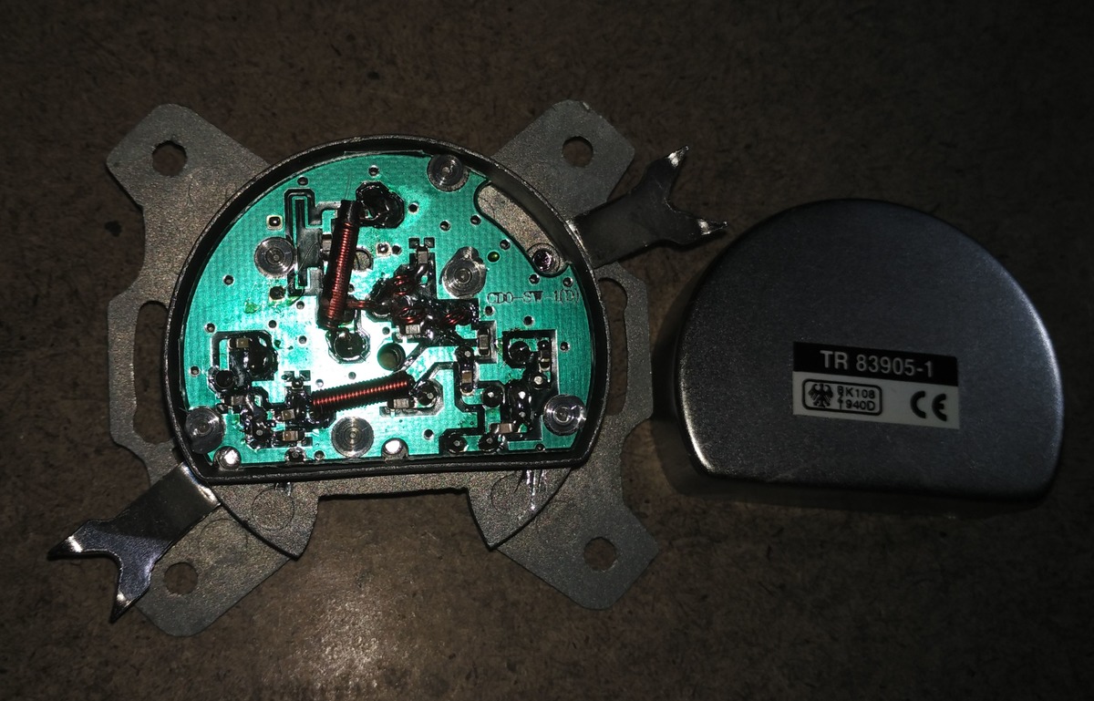

unsere Antennen-Verkabelung sieht wie folgt aus:
Einspeisung vom keller -> Stichdose im Wohnzimmer -> verlängert ins
Schlafzimmer. Versorgt werden wir über "Kabel-Einspeisung"
gelegentlich schaue ich DMAX, welches (bis zum 30.06.) analog und (seit
jeher) digital übertragen wurde.
im Wohnzimmer schauen wir ausschließlich digital (DVB-C), und im
Schlafzimmer war DMAX in digital irgendwie nicht vorhanden. Ich habe das
im Schlafzimmer auf einen unvollständigen Sendersuchlauf des dortigen
Empfängers geschoben, und dann auf analog umgeschaltet. Soweit, sogut,
aber geht halt seit 01.07. nicht mehr.
Nun hab ich mal etwas recherchiert, und als Übeltäter de Antennendose im
Schlafzimmer identifiziert. Anscheinend ist sie an der TV-Buchse zu
großzügig und filtert mir S2 (113 MHz) und S3 (121 MHz) weg. Das
Phänomen ist wohl nicht unbekannt, siehe
http://www.edaboard.de/durchlass-von-antennendosen-t12277.html
Modellbezeichung der Dose: TR83905-1
Ich habe kein Datenblatt gefunden, welches mir die Frequenzbereiche der
einzelnen Buchsen diser Dose auflistet
--> Wie müßte ich die Dose "pimpen", damit da der TV-Bereich am unteren
Frequenzband etwas durchlässiger ist?
