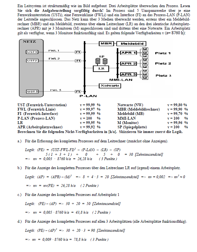

Verfügbarkeiten Berechnung
Weil es in der Rechnung um die nicht-Verfügbarkeit geht.
P-LAN ist zu 100% verfügbar, also zu 0% nicht verfügbar.
FWL ist zu 99,97% verfügbar, also zu 0,03% nicht verfügbar; jetzt wird
das Komma verschoben und mit 3 weitergerechnet.
