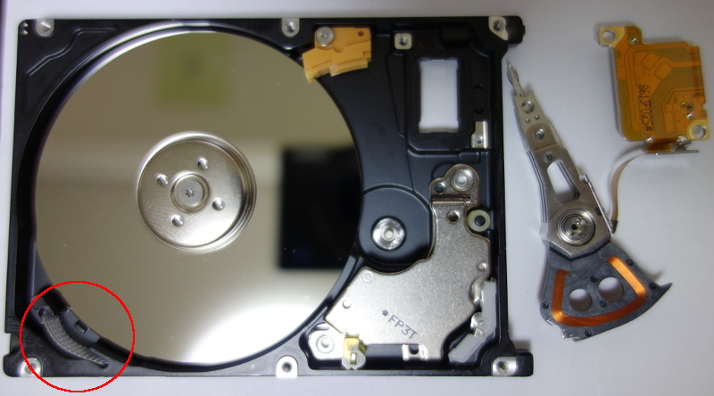

unbekanntes Teil an Festplatte
OP
Hmm,
klingt plausibel. Man sieht bei genauem Hinschauen mit der Lupe
tatsächlich einige Fasern in den "Noppen".
Hatte schon überlegt, ob das die Luftströmung auf der Platte irgendwie
beeinflussen soll. Aber so macht es mehr Sinn. Da soll vermutlich evtl.
Abrieb mit aufgefangen werden.
Danke!
Andreas

ja das ist der luftfilter für die Öffnung nach aussen
wenn das Laufwerk im betrieb warm wird dehnt sich die Luft um die
Platten aus, damit das Laufwerk dann nicht platzt/sich verzieht gibts ne
kleine Öffnung nach aussen
außerdem dürfte ein erhöhter Luftdruck im Inneren die Bewegung der Köpfe
beeinflussen
Persönliche Seite
Andreas B. schrieb:
> Nein, das hat keine Verbindung nach außen. Es ist ein interner
> Luftfilter. Der Filter, den Du meinst, befindet sich auf dem Deckel.
> Gruß
> Andreas
kann ich auf dem Foto jetzt nich sehen, kann aber natürlich sein
je nach Hersteller waren die an unterschiedlichen Punkten
dahinter ist kein großer Platz das die Luft explizit dort gereinigt
werden kann
Die Gehäuseform links um die Platten rum deutet auf was anderes hin.
Der Radius wird nach links unten größer, wenn die Platten aus dieser
Perspektive links rum drehen und die Köpfe von rechts unten nach links
oben zeigen dann fliegen Abriebpartikel links rum in die sich öffnende
Kreisbahn nach links unten hinter den Filter.
Und dieser hält dann die Partikel hinter sich von den Platten ab.
So wie linksdrehende Joghurtkulturen?
Wie soll denn Abrieb an welchem Teil entstehen?
In Festplatten gibt es keinen Abrieb, sie werden nicht umsonst
in Reinräumen zusammengebaut.
im Fall eines Stromausfalles bzw. starker Erschütterungen im laufenden
Betrieb können die Köpfe durchaus mal auf den Scheiben landen
("headcrash")
und dann kratzen sie, wenn auch nur im Mikrometer-Bereich, ganz sicher
an der Oberfläche Partikel ab
damit sich diese Partikel nicht unter den Köpfen ansammeln müssen sie
ausgefilter werden, ansonsten sehen die Scheiben iwann so aus:
https://www.capitaldatarecovery.com/gallery/quantum.jpg
von: https://www.capitaldatarecovery.com/gallery.html
Natürlich gibt es den. Einerseits sind die Lager der Spindel und auch
die des Kopfantriebs nicht perfekt, andererseits schleifen die Köpfe bei
den meisten Platten direkt auf der Plattenoberfläche herum, solange die
Platte nicht die Solldrehzahl erreicht hat.
Bei 2.5"-Platten und einigen wenigen 3.5"-Platten werden die Köpfe im
Ruhezustand aus der Plattenspindel ausgeschwenkt, und setzen somit nicht
im Ruhezustand auf der Plattenoberfläche auf, bei der großen Mehrzahl
der 3.5"-Platten aber werden nach wie vor die Köpfe auf einer Innenspur
"geparkt". Dort ist die Plattenoberfläche zwar besonders glatt poliert,
um Reibung zu verringern, aber Abrieb ist auch damit nicht
auszuschließen.
Erst bei Erreichen einer gewissen Drehzahl bildet sich der nötige
Luftfilm, auf dem die Köpfe über der Plattenoberfläche schweben, solange
diese Drehzahl nicht erreicht ist, setzen die Köpfe auf.
Früher (d.h. in der vorderen Altsteinzeit) haben die Festplatten den
Kopfträger beim Abschalten (bzw. Ausfall der Stromversorgung) nicht von
selbst in die "Parkposition" gefahren, da musste das mit zusätzlicher
Software erledigt werden, weil die Datenbereiche der Festplatte durch
das Schleifen der Köpfe auf Dauer beschädigt werden konnten. Etwa mit
Beginn der 90er Jahre setzte sich aber das Verfahren durch, den
Spindelantrieb als Generator zu verwenden, um den Kopfträger in die
Parkposition zu fahren, seitdem ist das "Parken" kein Thema mehr.
Bei 2.5"-Platten und einigen 3.5"-Platten ist die "Parkposition" das
Ausschwenken des Kopfträgers von der Festplattenspindel, hier bewegt
sich der Kopfträger nicht nach innen, sondern nach außen.
Schon mal dran gedacht,dass sich bei rotierenden Teilen stehende Wellen
ausbilden können? Und bei den Drehfrequenzen einer Festplatte ist das
nicht ganz auszuschließen.
Möglicherweise hat dieses Sieb die Wirkung eines Strömungswiderstandes,
um solche Schwingungen zu bedämpfen.
