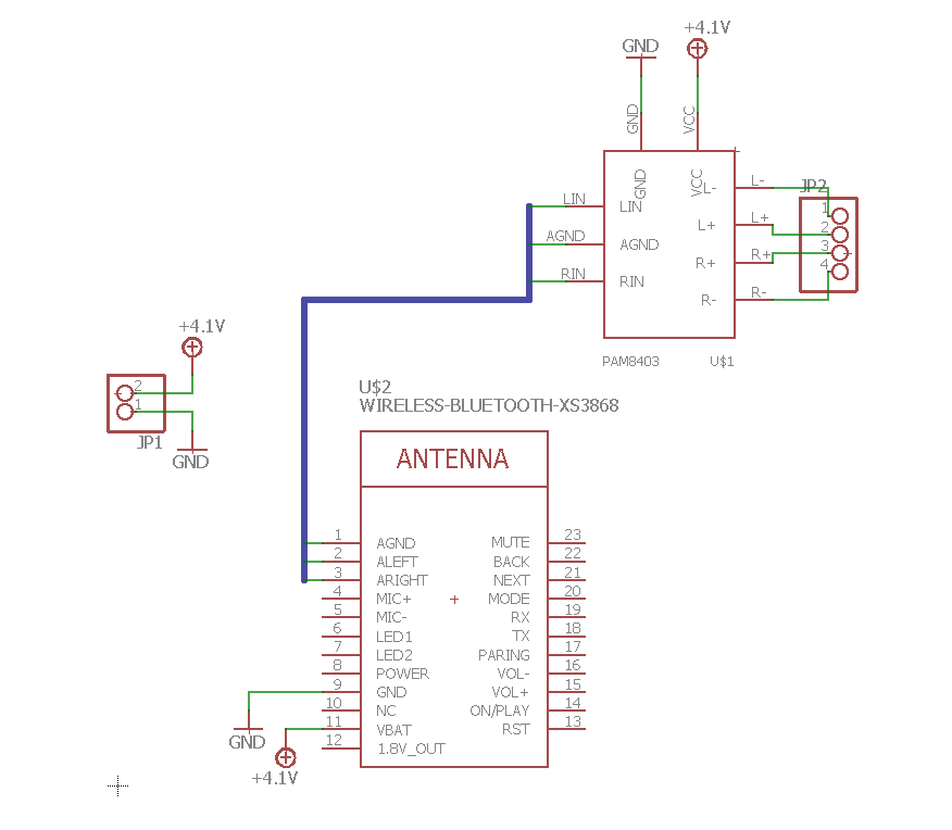

ich habe das gleiche Problem wie anscheinend viele Nutzer von Modulen
mit dem OVC3860.
Dieses besteht einmal darin, dass generell Störgeräusche von dem Modul
ausgehen, wenn man nicht einen Leiter hinter der Antenne hat oder einen
weiteren Kondensator an der Antenne hinzufügt.
Zweitens, ist es jedoch auch so, dass wie hier beschrieben:
https://forum.allaboutcircuits.com/threads/portable-bluetooth-speaker-audio-amplifier-noise-problem-tips-needed.110662/
bei einem Anschluss von einem Verstärker, ADC etc. und nicht direkt
einem Kopfhörer (wie bei dem ersten Bild), es sehr laute Geräusche gibt,
die sich nach Daten anhören.

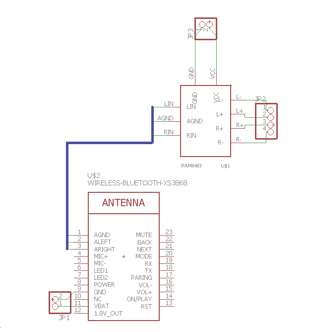

Sorgt man jetzt aber für einen separaten Stromanschluss (wie in Bild 2),
sind diese Geräusche weg.
Meine Frage ist nun:
Wie kann diese Störung zustande kommen?
Wie lässt sie sich verhindern?
Wenn sie mit einem gemeinsamen Stromanschluss nicht funktioniert:
Wie kann man die Stromversorgung des Moduls trennen mit der gleichen
Stromquelle? Trafo?
Danke im Voraus
Vermute: AOM darf nicht mit GND verbunden sein, ist als Common-Ausgang
für einen Kopfhörer gedacht.
Dein PAM-Modul macht das aber implizit, wenn PAM-GND mit Bluetooth-GND
verbunden ist.
Wie wäre, denn jetzt die Lösung um die Verbindung zu unterbinden? Ich
kann ja nicht einfach AOM weglassen.
Würde wohl ein isolierter DC/DC Wandler helfen?
Ideal wäre ein Verstärker-Chip mit differentiellen Audio-Eingängen. Da
Audio-In-Minus (links+rechts) parallel an AOM, die
Audio-In-Plus-Eingänge an AOL/AOR.
Solche Eingänge haben zwar viele der Class-D-Chips, aber die Chinaboards
basteln da wohl ¿immer? einen Kurzschluss gegen GND dran.
Ansonsten: Audio-Übertrager, DC/DC-Wandler, oder per
Audio-OpAmp-Schaltung versuchen, die Differenz AO(L/R) - AOM in ein
GND-bezogenes Signal umzumünzen.
Operationsverstärker-Grundschaltungen ->
#Der_Subtrahierer_(Differenzverstärker)
