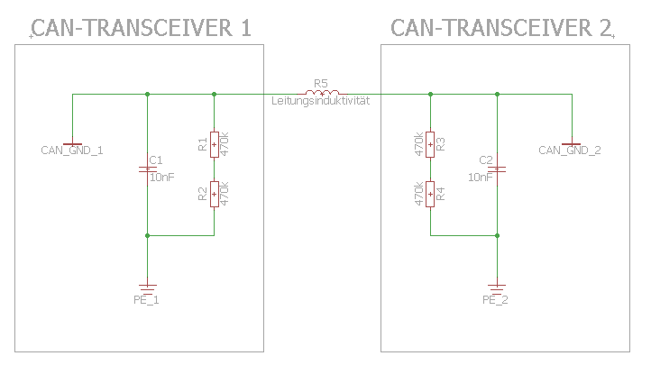

weiß jemand warum bei einem CAN-Transceiver der CAN-Ground meistens
kapazitiv auf PE gekoppelt wird?? Könnte dadurch nicht bei ungünstigem
Fall ein Reihenschwingkreis entstehen -> auch wenn dieser über den
Leitungswiderstand begrenzt wird? Wenn ja warum wird dies bei den
meisten Herstellern so eingesetzt bzw. welche Vorteile hat dies???
Zur kurzen Erklärung im Anhang ein Schaltplan "Bild1":
Man stelle sich vor zwischen PE_1 und PE_2 sei eine Störspannung nahe
der Resonanzfrequenz!

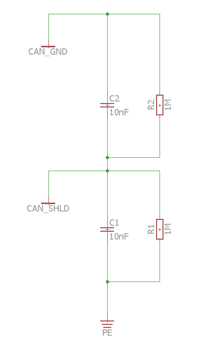

Bei einem anderen Hersteller fand ich folgenden Aufbau siehe Anhang
"Bild2":
Gnd kapazitiv auf Shld kapazitiv auf PE.
Diese Reihenfolge verstehe ich überhaupt nicht? Was soll diese
bewirken???
Danke im Voraus für eure Hilfe!
offensichtlich handelt es sich um galvanisch getrennte Treiber.
Da hängen die Signalleitungen ja ohne Bezugspotential quasi in der Luft.
Durch Störeinwirkungen können die Leitungen auf erhebliche
Potentialdifferenzen zu Erde angehoben werden.
Das führt dann möglicherweise dazu, dass sich statische Ladungen irgend
wo an der schwächsten Stelle gegen Erde entladen.
Um statische Ladungen abzuleiten wird deshalb ein rel hochohmiger
Widerstand gegen Erde geschaltet.
Ein Ableit-C wirkt effektiv um hochfrequente Störungen gegen Erde
abzuleiten.
Die Sache mit dem Schirm ist noch etwas komplizierter.
Normal ist ein Schirm am wirkungsvollsten, wenn er beidseitig HF-mäßig
sehr niederohmig auf eine Schirmerde aufgelegt wird.
Insbesondere in industrieller Umgebung hat man aber oft das Problem,
dass an zwischen den beiden Enden einer Signalleitung
Potentialdifferenzen auftreten (vor allem bei langen Leitungen).
Wenn man dann den Schirm beidseitig auf Masse legt, kommt es zu
Ausgleichströmen über den Schirm. Da Schirmungen einen recht niedrigen
Widerstand haben, können selbst wenige Volt Differenzspannung zig Ampere
über den Schirm fließen lassen. Das führt dazu, dass der Schirm
erhebliche Störspannungen auf die inneren Signalleitungen induziert.
Dem begegnet man, indem der Schirm max. einseitig auf Erde gelegt wird
und am anderen Ende werden HF-Störungen mit einem C gegen Erde geklemmt.
Gruß Oletronika
Es handelt sich wie du richtig erkannt hast um isolierte Can-Treiber
(habe ich vergessen zu beschreiben, sorry). Ok das mit dem hochohmigen
Widerstand verstehe ich, das mit dem Schirm ebenso (10nF + 1MOhm) <-
beidseitige HF-Anbindung; einseitige NF-Anbindung.
Jedoch warum wird der Ground auf das Potential des Schirms angebunden
über 10nF + 1MOhm und nicht auf PE bei Bild2?
Ebenso bin ich der Meinung, dass die kapazitive Ankopplung von Gnd auf
PE bei Bild1 nicht nötig sein müsste? Was passiert schlimmstenfalls? Und
der GND sollte doch HF-mäßig gar nicht so belastet werden, dafür sollte
ja der Schirm sorgen! Auch wenn der Schirm nicht ideal wirkt (reales
Element) so sollten diese hochfrequenten Störungen doch nicht mehr allzu
hoch sein.
