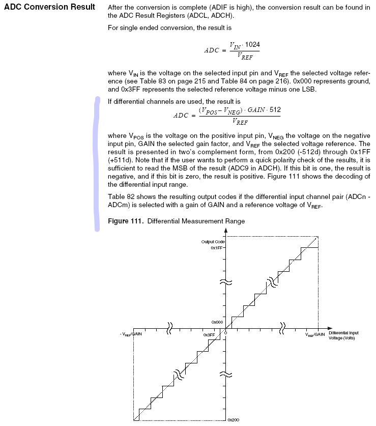

Ich möchte mit einem ATMega16 eine Spannung, die sich im Bereich von
2-3 Volt bewegt mit möglichst hoher Auflösung mit dem integrierten
AD-Wander messen.
Würde ich die Referenzspannung auf 3V legen, würde ich ja 2/3 meines
Messbereches "verschwenden".
Beim durchforsten des Datenblattes habe ich den "differental
channel"-Modus gesehen, bin mir aber nicht sicher, ob ich das richtig
verstanden habe. Kann ich diesen folgendermaßen nutzen, um meinen
Meßbereich anzupassen? Ich dachte dabei an ein UREF von 3V und eine
feste 2. Referezspannung von 1,5 V an Vneg der Differenzmessung. An
Vpos mein Meßsignal. Nach der Formel auf Seite 214 des
ATMega-Datenblattes müßte ich doch nun den gesamten Bereich von 2-3
Volt mit 10 Bit auflösen können.
Sehe ich das richtig?
Vielen Dank schonmal für Eure Hilfe

von A.K. (Gast)
Korrekt.
Kleiner Haken: "The differential input channels are not tested for
devices in PDIP Package. This feature is only guaranteed to work for
devices in TQFP and MLF Packages". Aber wenn's läuft, läuft's.
Grosser Haken: Die Genaugkeit im Differenzmodus liegt bei 8 Bits,
mithin geht dabei weit mehr als 1/3 verschütt.
von Thomas F. (-tom-)
Oh ja, jetzt hab ichs auch gelesen. Hatte fest in Erinnerung, dass die
Reduzierung auf 8-Bit nur bei einem Gain von > 1 stattfindet, aber das
ist ja auch bei =1 so. Mist!
Sieht jemand noch eine andere Lösung des Problems außer das
zurechtbiegen des Signals per OPV?
Danke
Thomas
von A.K. (Gast)
Bleib bescheiden und verzichte auf das Drittel. Wenn das nicht reicht,
ist ohnehin ein externer 12-Bit ADC anzuraten.
Da ich sowieso eine negative Spannungsversorgung habe, werde ich
vielleicht für mein Eingangssignal einen Bezugspunkt bei -1,X V
bereitstellen. Damit sollte es dann gehen.
