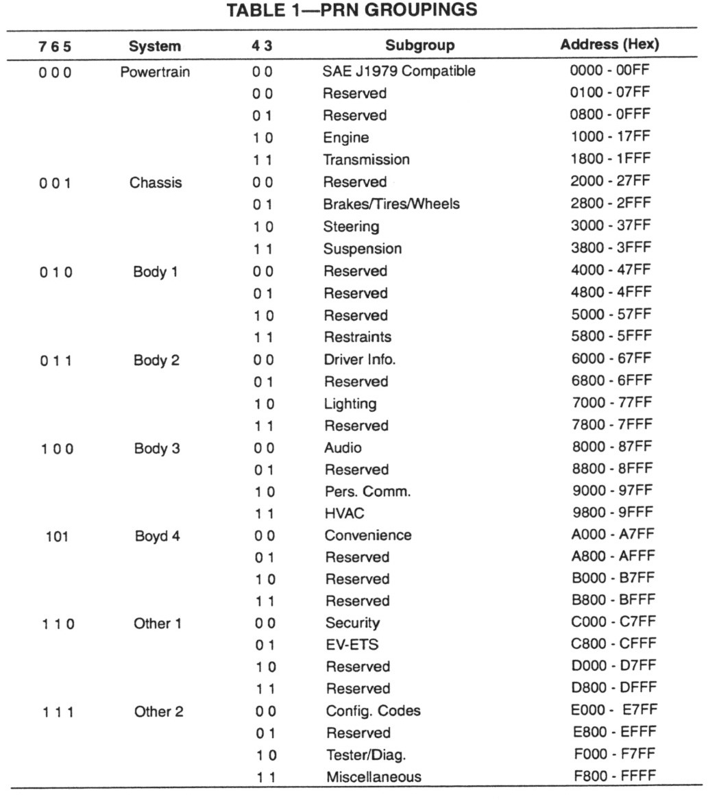

Es macht vielleicht Sinn, sich dann an bestehenden Standards zu
orientieren.
zB. an der SAE J2178-2 diese Beschreibt zwar die J1850 Class B
Netzwerke, aber dort ist die Aufteilung der Frames geregelt nach
Systemen. Jedes System enthält wieder Sub-Systeme. Siehe Anhang.
Für CAN Bus gibt es bestehende Specificationen die Du vielleicht
anschauen solltest, die ISO11898,ISO14229,ISO15765 und ISO15031-5(noch
nicht veröffentlicht)

Ich habe eine Frage zu Deiner angehängten SAE Norm: Ist die auf CAN
gemünzt? Die IDs sind 21stellig...
gemünzt?
Nein, wie in vohergehenden Post schon angemerkt ist/sind die SAE Spec
für  SAE J1850 Bussysteme, wie sie zB. in Chrysler Fahrzeugen verwendet
werden (ab 2006 auch durch CAN ersetzt).
