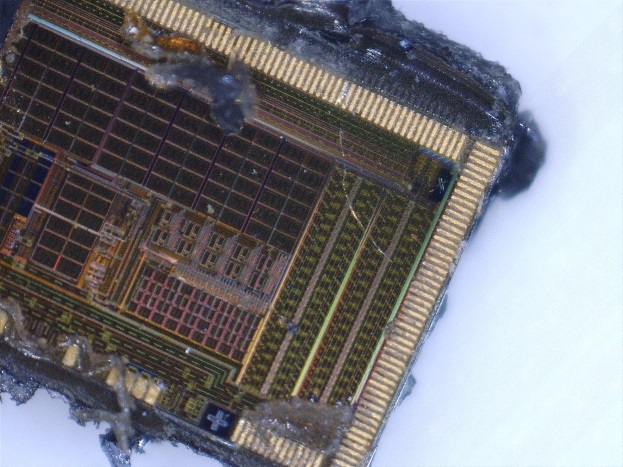

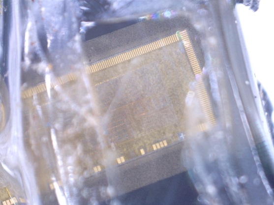

Hallo, mein Anliegen ist ein kompatibles Display für den Indego
Rasenmäher zu finden, da mein Indego abgestürzt ist und dabei das
Display beschädigt wurde.
Das Display gibt es leider auch nicht einzeln über den Service.
Folgendes steht auf der Flachbandleitung:
truly 8G1293FPC-A2-E
Hersteller ist truly - alerdings bin ich hier nicht weitergekommen.
Jemand hat diesen Gerätetyp schon einmal auseinandergenommen - folgendes
konnte ich auf der Website http://grauonline.de/wordpress/?page_id=219
dazu finden:
LCD
chip-on-glass (COG) module, 77mm x 61mm, 240×160 pixels, 35+2 pins at
display, 20 pins at socket (0.5mm pitch, 10.5mm width)
maybe based on ‘uc1698u’, maybe compatible to:  Truly MG240160-1(ch)  ,
RA8822S  controller
(or ST7529, LH1560, LH1562  controller)

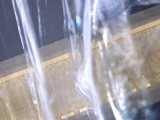

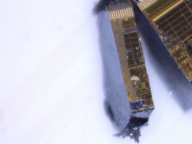

Ich habe Bilder durch das defekte Glas auf den COG Chip - allerdings
hilft mir dies nicht wirklich - vielleicht kann mir hier jemand
weiterhelfen und kennt den IC - oder kann mir sagen ob es ein lcd-driver
oder lcd-controller ist. wer weiß wo man Bilder von COG-Chips zwecks
opt. vergleich finden kann?
Über jegliche Empfehlung zur Thematik bin ich sehr dankbar.

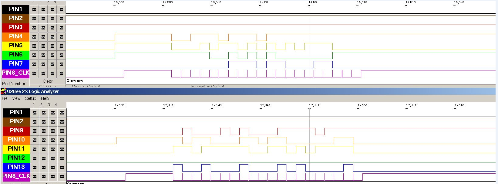

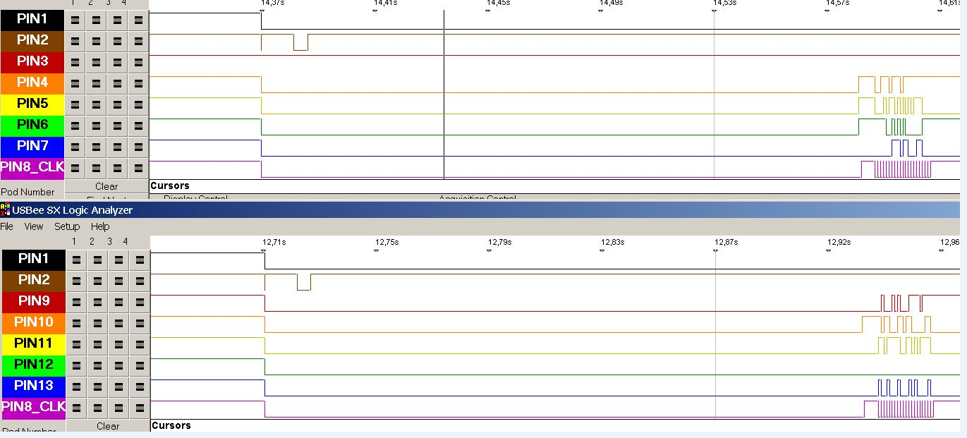

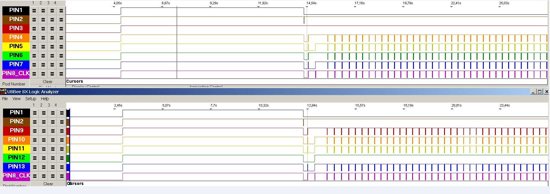

Als neuer Anhang ein Mittschnitt der Ansteuerung des LCDs, Versuch
deshalb da keins angeschlossen weil defekt. Nach aktuellen Stand wird
das Display mit 3.3V versorgt.
Zum Mittschnitt - er erfolgte leider sequentiell ( dass heißt zuerst
Datenleitung 1-8, in der 2. Sequenz wurden die die PINs 1,2,8, 9, 10 ...
mitgeschnitten.Damit man den Mittschnitt besser zusammenfügen kann habe
ich 3 Anschlüsse beim 2. Mitschnitt beibehalten, so war der Plan.
Funktionierte leider nicht über Tabelle etc, da die gespeicherten Daten
des USBEE SX LA in einem properitären und für mich unverständlichem
Format sind.
Deswegen habe ich die Daten grafisch "zusammengefügt".
Wie ich gerade gesehen habe ging hier leider etwas schief, das erste
Bild habe ich leider mehrmals hochgeladen.
Zum Mitschnitt - overview zeigt alles einschließlich dem PowerON des
Systems.
Init_Sequence1 zeigt aus meiner Meinung nach die Displayinitialisierung.
Was danach kommt habe ich hier nicht mehr als Bild eingefügt, da es für
mich keinen Sinn ergibt, weil der Controller im folgenden beim Clock
identische Bittbattern aud die aktiven Datenleitungen legt. Ich denke er
versucht das LCD zurückzusetzen weil er keine Daten vom Display lesen
kann.
Bei Bedarf kann ich die beiden Mitschnitte zum Download zur Verfügung
stellen.
Über jegliche Empfehlungen/Hinweise zur Thematik bin ich sehr dankbar.

Aber von den Die Bildern her sieht der Controller, zumindest nach
Datenblatt, sehr nach em UC1698 aus. Siehe Seite 10 Im Datenblatt.
Ich konnte für ein ähnliches Truly LCD ein Datenblatt finden
http://www1.futureelectronics.com/doc/TRULY%20SEMICONDUCTORS/MFG-G240160DPSW-3N-E.pdf

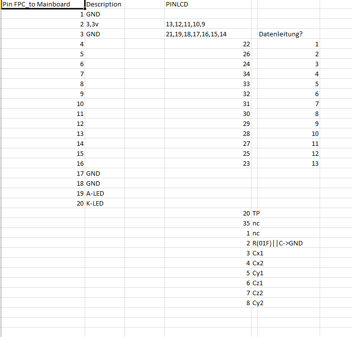

Als nächstes gäbe es die Pinbelegung. Dazu kann man mit etwas Glück,
gutem Licht und einer Lupe die Aufgedampften Leiterbahnen nach verfolgen
und zusammen mit dem Controller Datenblatt die Pinbelegung herausfinden.
Ein paar mehr gute scharfe und hochauflösende Bilder vom
Flachbandkabel/Übergang zum Display währen ganz praktisch.
Ich vermute zudem das mit viel Pech Bosch eine kundenspezifische
Variante des Displays verbaut hat. Da hilft es meist auch nicht ein
ähnliches Display mit dem gleichen Controller zu verwenden da sich u.u.
die Initialisierung unterschieden kann bezüglich diverser Einstellungen
für die LCD Ansteuerung.

Dort bin ich ähnlich vorgegangen. Zuerst die Anschlussbelegung
herausgefunden. Danach die Frames mit einem Logic Analyzer aufgezeichnet
und daraus wieder die Bilddaten rekonstruiert.

Hallo Kay, vielen Dank für deine interessante Antwort,
die Verbindung FPC-Board zum LCD habe ich schon ausgeklingelt....
Anbei mein Ergebnis im Bild.
Die Verbindung LCD-FPC verbindung analysieren geht nicht, da defekt und
Reste entsorgt.
Allerdings kann ich ja immernoch die Kommunikation zum nicht mehr
angeschlossenen LCD analysieren und anhand der Initsequenz nach den
passenden Anschlüssen suchen...
Zur Not könnte ich auch den Indego des Schwiegervaters auseinandernehmen
- aber max. um mittels Testadapter und angeschlossener MCU Initsequenzen
zu fahren /versuchen Werte zurückzulesen und mittels Variation der
unbekannten Leitungen (Portzuordnung) die Anschlussbelegung
herauszufinden.
