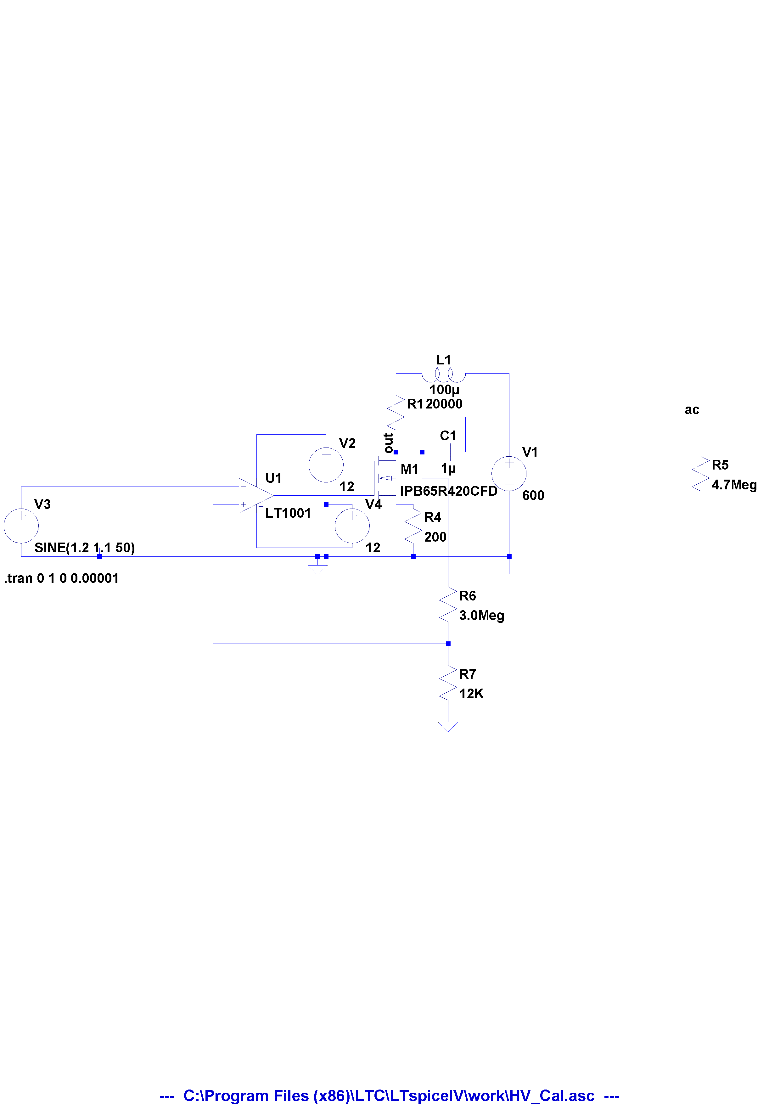

Da ich viele Messgeräte kalibrieren muss, brauch ich eine stabile AC
Quelle (0,1%) mit etwa 200Veff/50Hz. Gibt's ja alles zu kaufen,
allerdings meist oversized und sündhaft teuer. Hab mir deshalb über
einen Selbstbau Gedanken gemacht und das ganze mal mit LTspice
simuliert.
Ich verwende hier einen dicken Mosfet in Source-Schaltung, der über den
5W Arbeitswiderstand R1 an ca. 600V hängt. Die Widerstände R6/7 in der
Rückkoppelung sollten einen Temp.Koeff. von 25ppm/°C haben,dann wäre die
Sache zumindest stabil. Als Signalquelle müsste man wohl so einen 16Bit
D/A wie etwa DAC8551 + einer 25ppm/°C Referenz nehmen,ist wenigstens
spezifiziert im Unterschied zu den Mikrocontrolern. Das sollten aber
dann alle Präzisionsbauteile sein. Unschön find ich noch den DC-freien
Ausgang über C1 zu R5, der die Eingangsimpedanz des zu kalibrierenden
Messgerätes darstellt. Der Spannungsabfall sollte unter 0,1% sein, aber
wenn man mehrere gleichzeitig kalibrieren will...hmmm. Hab versucht AC
und DC Zweig getrennt rückzukoppeln,da brauchts aber einen weiteren OPV
und dann führt die Phasennacheilung schnell zum Schwingen. Ebenso wenn
man R4 zu klein macht.
Die 600V müsste man wohl in einer 3 Trafo Schaltung erzeugen,
1.Trafo(ca. 20VA) von 230V auf 18V, 2.+3. Trafo(ca. 6VA) von 18 auf gut
230V und die 2 in Serie geschaltet.
Die Kosten wären ja überblickbar, für die Kalibration des Kalibrators
hätte ich auch Zugang zu einem sehr genauen Messgerät.
Meinungen und Anregungen erwünscht.

Ich würde einen Trenntrafo oder Stelltrenntrafo nehmen, und das
Ausgangssignal mit einem genauen Voltmeter messen und damit gegen Deinen
Prüfling testen. Du hast einen guten Sinus und hast keine Probleme mit
nicht TRMS Messgeräten.

Wenn keine hohe Leistung, sondern nur eine stabile Spannung benötigt
wird, kann man auch bei niedriger Spannung verstärken und dann per Trafo
die Spannung von z.B. 12 oder 24 V auf 200 V hoch transformieren. Bei
nicht zu hoher Spannung und mit einem guten Trafo (z.B. Ringkern im 20
VA Bereich, bzw. Audio-Übertrager) bleibt auch die Wellenform noch gut
erhalten.
Den Generator selber muss man eher nicht selber bauen.
Die Netzspannung direkt hat ggf. keinen guten Sinus und auch
Schwankungen der Spannung und Wellenform.

Also Leute, die Netzspannung kann man als Kalibriergöße komplett
vergessen,2-3V pedelt die im Normalfall im Sekundentakt schon herum,
wenn mein 5kW Komressor anfährt, dann wirds kurzzeitig überhaupt finster
in der Hütte.
Nein, man braucht einen schönen Sinusgenerator mit an die +/- 300V
Ausgangsspannung. Die Idee mit dem Trafo am Ausgang gefällt mir ganz
gut, müsste aber innerhalb der Rückkoppelschleife sitzen. Als
Ansteuerung dann wohl eine Gegentaktstufe, die ich wegen der
Übernahmeverzerrung nicht so schätze. Hier ist's ja eine A-Class
(Heiz)Stufe.
Ja, ich hab's nicht erwähnt, die Messgeräte rechnen auch eine FFt der
Netzspannung, daher sollten die Verzerrungen auch <0,1% sein.
Im Netz hab ich mich über käufliche Geräte schlau gemacht, kostet ab
12000€ ähem... gebraucht. Neu so an die 100k€. Unglaublich.

Bei nur 50 Hz sind Übernahmeverzerrungen nicht so sehr das Problem. Das
kriegen die Audioverstärker als Klasse AB schon sehr gut hin. Eine
wichtige Frage ist, wie viel Leistung benötigt wird. Bis etwa 50 W gibt
es ohne Probleme Audioverstärker als IC.
Der Trafo muss nicht unbedingt in der Regelschleife sitzen, es kann aber
helfen. Mit einem speziellen wirklich guten Trafo könnte es auch ohne
gehen - aber günstiger wären normale Trafos. Für weniger Verzerrungen
sollte man dabei lieber unter der Nennspannung bleiben. Also ggf. auch
für nur 200 V lieber einen Trafo für 400 V oder 2 mal 230 V in Reihe.
Man könnte z.B. den Trafo für eine erste Näherung nutzen und galvanisch
gekoppelt zum Ausgang (etwa in der Masse Leitung) einen 2. Verstärker
für die Regelreserve haben. So bliebe der vom Frequenzgang ggf.
schwierige Trafo und sogar der Haupt-Leistungsverstärker bei der
Regelschleife weitgehend außen vor.

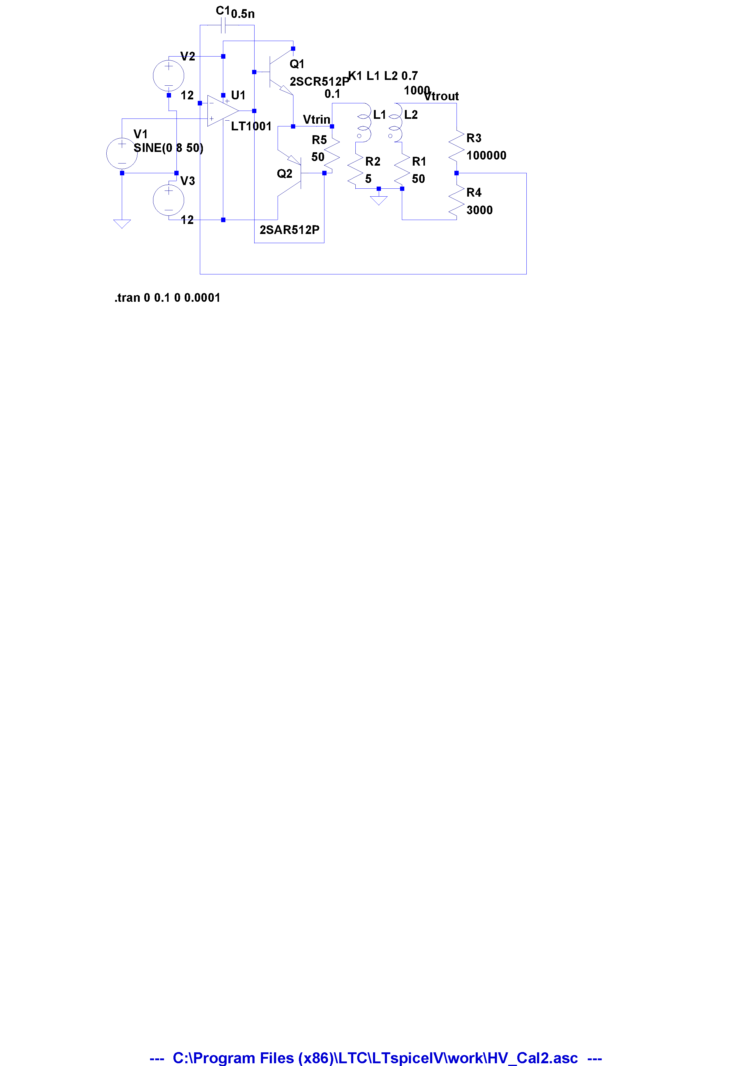

So, eine neue Schaltung mit Ausgangstrafo. Simuliert scheint's ja
grundsätzlich zu funktionieren, aber in Wirklichkeit?? Das Modell des
Trafos scheint mir nicht wirklich realistisch, ist aber in der Schaltung
sehr bestimmend. Man verändere den Koppelfaktor und betrachte das
Ausgangssignal bzw. die FFT des Ausgangssignals.
Weiss wer, wo man ein realistisches Spice-Modell für einen
"gewöhnlichen" 2VA Netztrafo downloaden kann?
Grüsse
Mit einem üblichen 2 VA billig Netztrafos wird es nur schwer bis 200 V
gehen. Bei Betrieb an 230 V gehen da ggf. schon mal mehr als 20 V am
Widerstand der Primärwindung verloren. Um auf 200 V zu kommen müsste der
Kern also schon recht weit in die Sättigung getrieben werden und damit
wird der Kern relativ stark nichtlinear mit der kleinen. Die ganz
kleinen Trafos sind alles andere als Ideal - das sieht man z.B. daran
dass da i.A. Die Primärwindung deutlich mehr Volumen einnimmt.
Bei konventionellen Trafos würde ich nicht unter etwa 5 VA gehen -
bevorzugt wären aber Ringkern Trafos. Im Zweifelsfall halt lieber 2
Trafos in Reihe, so dass man den Kern im mehr linearen Bereich mit
geringerer Magnetisierung betrieben kann.
Bei der kleinen Leistung kann man auch auf Audio Verstärker (ggf.
TDA2030 oder ähnlich) zurückgreifen. Da muss man sich keinen Klasse A
Heizer antun, der auch nicht besser ist.
Die Chancen sind schon da, dass es mit der einfachen Schaltung
funktioniert. So schlecht ist das einfache Modell nicht. Problematisch
könnte ggf. eine Ferroresonanz des Trafo Kerns werden - die ist aber in
den üblichen Transformator Modellen auch nicht enthalten. Da hat man
einen Akustische Resonanz (z.B. im kHz Bereich) hoher Güte, die über die
Magnetostriktion ankopplelt. Ein vergossener Ringkern-Trafo kann da
helfen, weil die Resonanz stärker gedämpft sein sollte und bei
Ringkernen oft die Magnetostriction schwächer ist.
OP (Firma: Raich Gerätebau & Entwicklung)
@Lurchi
Der Trafo muss innerhalb der Regelschleife sein, sonst hat das
Ausgangssignal nur mehr bedingt mit Sinus zu tun. Ausserdem werden wohl
erhebliche Magnetisierungsströme aufgebracht werden müssen. Aber der
Audioverstärker könnte als Treiber passen.
Grüsse
Gebhard R. schrieb:
> Als
Da der Ausgang belastet ist, liegen die Übernhameverzerrungen um 2 bis 3
Größenordnungen unter Deine Genauigkeitsanforderungen.
Mit anderen Worten, kannst Du beruhigt nutzen.
> (Heiz)Stufe.
Unnötig für diese Aufgabenstellung.
Nein, er muß innerhalb der Regelschleife sein um die 200V konstant
zuhalten. Die Sinusform macht der Generator VOR dem Verstärker.
Liegen bei normalen NF-Trafos im Bereich  einige 10 Milliampere.
Trafos aus ELA Verstärkern sind da sehr gute Wahl.
Oder halt hochwertige Netztrafos .-)
Die einige 10 mA Magnetisierungsstrom beziehen sich auf die 230 V Seite,
bei 24 V sind es dann schon ein paar 100 mA. Nicht wirklich störend
viel, aber schon mehr. Der Strom hängt auch davon ab wie hoch man die
Magnetisierung treibt. Vor allem bei den ganz kleinen geht der Strom
deutlich hoch, wenn man sich der Nennspannung nähert. Bei den üblichen
Trafotypen ist der Leerlaufverlust irgendwo im Bereich um 5 VA am
kleinsten - kleinere Trafos bringen bei der Magnetisierung usw. eher
keinen Vorteil
Mit einem wirklich guten (speziellen) Trafo ginge es auch noch ohne
Regelschleife, aber die Regelschleife mit Feedback direkt vom Ausgang
ist wohl günstiger und gibt einen kleineren Ausgangswiderstand.
