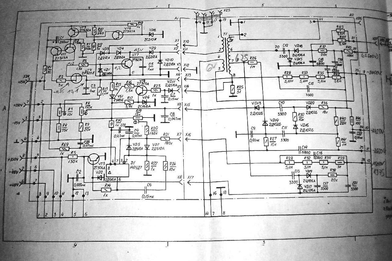

#2821607
Hallo Thomas, anbei mal ein Beispiel, wie so etwas aussehen könnte. Aber nicht wieder über unangemeldete Gäste schimpfen und zum Teufel mit der Anmelderei. Anja schrieb: > das was Du suchst ist ein Transduktor. Der Transduktor ist nur das Stellglied. Dabei wird durch eine Gleichstromvormagnetisierung der Arbeitspunkt auf der Magnetisierungskennlinie verschoben. Früher hatte man halt nichts anderes. Es gab mal Netzkonstanter von Philips, da waren Transduktoren als Stellglied verbaut. Irgendwo habe ich noch ein Schaltbild davon. Da komme ich im Moment aber nicht dran. Man kann den Effekt auch mit einem Trafo nachweisen, indem man eine Wicklung mit dem Verbraucher in Reihe schaltet und die andere Wicklung mit Gleichstrom beauchschlagt. gk
GK: vielen Dank, woher habt Ihr alle diese supergeile alte Sachen her, sowas wie "RIM" usw..bin echt fasziniert !!! SUPER DANKE !
#2821661
Thomas der Bastler schrieb: > woher habt Ihr alle diese supergeile alte Sachen her Ja woher wohl, von den Indern :-) bzw. aus deren Netz ! Und nein, jetzt kommt nicht der Klugscheisserspruch "Guugle ist Dein Freund", ist er eben nicht, weil er einem mit Informationen zumüllt und dann die Nadel im Müllhaufen suchen läßt. Man muss schon sehr genau wissen, wonach man sucht. Fröhliches Basteln gk

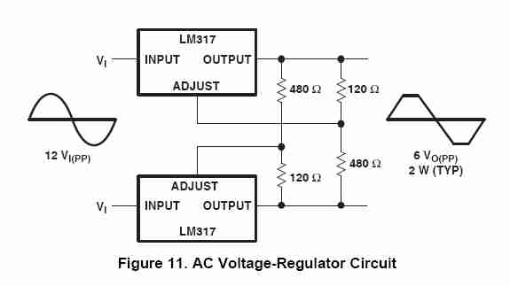

Dazu gibts eine Applikation im LM317-Datenblatt, es ist aber kein Sinus mehr.
Als Ansatz ist es schon mal sehr hilfreich ! aber der LM ist ein bisschen schwach auf der Brust. Könnte man noch einen Längstransistor drüber legen ?
Vielleicht ein LT1084, der kann >5A bei gleicher Beschaltung.
Irgendwann 1968 bis 1970 kam der Radio Dahms Katalog heraus, ich finde kein Druckdatum. So sah damals ein Wechselspannungs-Konstanthalter aus.
Alleine der Anfangssatz ist goldig : "Immer öfter tritt in der Praxis die Forderung auf..."..wahnsinn..

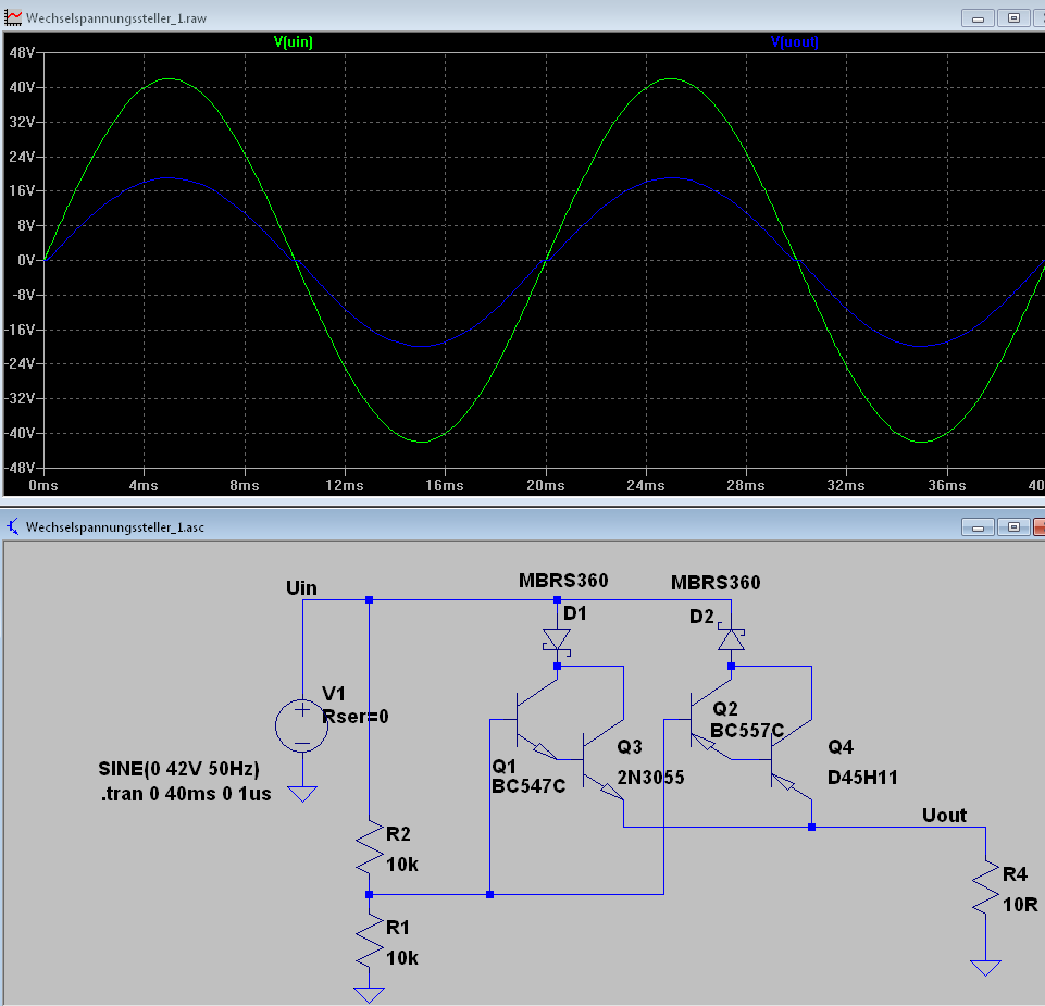

Mit einem Wechselspannungssteller geht das: mach aus R1 und R2 ein Poti, dann kannst du die Spannung einstellen.

Lothar Miller schrieb: > Mit einem Wechselspannungssteller geht das: > mach aus R1 und R2 ein Poti, dann kannst du die Spannung einstellen. Sowas in der Art hatte ich auch schon im Hinterkopf, mal einen funktionierenden, konkreten Schaltplan zu haben ist aber tausendmal besser :) Der wird gleich in meine Sammlung mit aufgenommen.
@Lothar, Deine Schaltung sieht verdammt gut aus !! Wenns keinen Copyright hat, würde mich über die ASC Datei freuen, für weitere Experimente. Hintergrund : Ich will bereits vorhandene Sachen, erneuern, erwitern um in einem 19 Zoll Baugruppenträger sauber eibauen. Doppelnetzteil für Audio Sachen, Sinus Spot Generator, Klirrmessfilter, Freq. Messgerät...Das Ding wird Eierliegendevollmilchsau.

In der Simulation von Lothar wird ein Bipolare PNP D45H11 verwendet. relativ exotisch. Mann könnte einen 2N 6109 auch nehmen. Sehe aber im Datenblatt nicht dass es Bipolare Typ wäre. Welchen Typ von reichelt könnte man noch nehmen ?

@lkmiller warum der Aufwand mit komplementären Darlingtons wenn es eine Darlington in einer Gräzbrücke auch für wechselnde Polaritäten tut? (Ich bin jetzt echt zu Faul Deine Schaltung zu vereinfachen und nochmal zu posten) Gruß, Holm

Thomas der Bastler (thomasderbastler) schrieb: > In der Simulation von Lothar wird ein Bipolare PNP D45H11 verwendet. > relativ exotisch. Mann könnte einen 2N 6109 auch nehmen. Sehe aber im > Datenblatt nicht dass es Bipolare Typ wäre. > Welchen Typ von reichelt* könnte man noch nehmen ? Den D45H11 hat er wohl genommen, weil er in LTSpice bereits drin ist. Der Komplementärtyp zum 2N3055 ist der MJ2955.

Lothar Miller schrieb: >Kann man auch machen, man hat dann eben mehr Übernahmeverzerrungen im >Nulldurchgang. ..ja um die Flußspannung einer Diodenstrecke mehr, wenn man wie Du Schottkys verwendet 0,3V bei 80V mit dem der Laden laufen soll. Hm. Gruß, Holm.

Um mal die Frage zu beantworten: Wenn du den DC-Regler umbaust auf AC-Funktionalität, dann funktioniert er weiter ;-) Ja, ist ganz ernst gemeint. Stell dir vor, du ersetzt bei einem Buck-Regler den FET durch ein Relais und die Ausgangsdiode durch einen Synchrongleichrichter. Deine Frage klingt nach Spannungsregler?? Oder willst du den Widerstand oder Strom regeln? Man kann auch einen Class-D Verstärker nehmen. Bei geeignetem Aufbau pumpt der die Energie auch vom Ausgang an den Eingang zurück. Die Regelschleife muß dafür natürlich schnell genug sein.
Lothar Miller schrieb: > Holm Tiffe schrieb: >> @lkmiller warum der Aufwand mit komplementären Darlingtons wenn es eine >> Darlington in einer Gräzbrücke auch für wechselnde Polaritäten tut? > Kann man auch machen, man hat dann eben mehr Übernahmeverzerrungen im > Nulldurchgang. Wo setzt Du dann den Spannungsteiler hin? Man könnte die Wechselspannung auch zerhacken und anschliessend filtern. z.B. mit einer PWM aus einem µC. Dann wäre sogar recht einfach eine Stromregelung/-begrenzung möglich. Dann könnte auch noch ein Display dran. Oder zwei. Gruß Jobst

Lothar Miller schrieb: > Holm Tiffe schrieb: >> Kann man doch > Zeigen. Du hast 2 Möglichkeiten: 1. Ich stecke Dir das A5 Heft mit den originalen Plänen in einen Briefumschlag und schicke Dir das kostenpflichtig (Porto) zur Einsicht oder 2. Du nimmst mal 5 Minuten Deine Gedanken zusammen und stellst Dir die primitive Blockschaltung vor. Zu 2.: Ein Trafo am Eingang der mit konstanter Wechselspannung gespeist wird, an der Sekundärseite befindet sich ein 2. Trafo der mit der Primärwicklung über den sich in einer Gräzbrücke befindlichen Transistor in Reihe mit der Sek. Wicklung des ersten Trafos verbunden ist. An der Sekundärseite des 2. Trafos wird über einen Gleichrichter der aktuelle Spannungswert abgegriffen und auf einen Regler gegeben, der auf Emitter und Basis des Transistors in der Gräzbrücke führt. Das der Emitter dabei seine Potentialverhältnisse zur "Zwischenkreisspannung" ständig ändert ist dabei völlig Rille. Die Schaltung existiert im russischen 2-Kanal Oszi C1-122, der erste Trafo ist Bestandteil des Schaltnetzteils, da holen die 100V mit ca 25Khz raus, der 2. Trafo sitzt in der Hochspannungserzeugung, Kaskade auf der Sek-Seite. Damit ist die Hochspannungsendstufe gewissermaßen im Schaltnetzteil. Lt. Schaltplan liegen an der Primärseite des 2. Trafos ca. 80V im Betriebszustand an. die Transe macht daher ca. 20V tot. Gruß, Holm
Holm Tiffe schrieb: > 2. Du nimmst mal 5 Minuten Deine Gedanken zusammen > und stellst Dir die primitive Blockschaltung vor. Ja, genau so stelle ich mir eine Hilfestellung in einem Forum vor. Dann werde ich mal in mich gehen... > 1. Ich stecke Dir das A5 Heft mit den originalen Plänen in einen > Briefumschlag und schicke Dir das kostenpflichtig (Porto) zur Einsicht Ich hätte da ein Foto gemacht und relevante Schaltungsteile gepostet. Seis drum...

Deine beiden Widerstände gehören doch überhaupt nicht dazu, die sind Sache des Regelverstärkers und im Spice nur für die Funktionskontrolle da. Es bleibt also 1 Bauelement PNP Darlington, ein Bauelement NPN Darlington und 2 Dioden. Bei mir ein NPN (von mir aus Darlington) und eine Gräzbrücke. (Unter der Voraussetzung das die Last ein Trafo ist). Was noch? Gruß, Holm
Holm Tiffe schrieb: > Was noch? Es geht genau um die beiden Widerstände. Denn mit genau dieser Schaltung und ihren 4 Halbleitern und 2 Widerständen (alternativ 1 Poti) lässt sich eine Wechselspannung einstellen. Dass es auch anders geht, steht ausser Frage. Aber ich wollte jetzt wissen, wie diese Gesamtfunktion "einstellbare Wechselspannung" noch einfacher gehen soll. Und das "Vereinfachen" hast du ins Spiel gebracht...

Lothar Miller schrieb: > Holm Tiffe schrieb: >> Deine Einstellerei ist zwar für eine reelle Anwendung völlig unbrauchbar > Aber allemal besser als ein Poti. >> da sie nicht regelt > Da ist (im Gegensatz zum Spannungsteiler mit Drahtpoti) durchaus ein > Regler drin: die BE-Strecke. Denn wenn mehr Strom gewünscht wird, dann > verringert der Transistor seinen Widerstand und lässt mehr Strom durch. > >> Man kann Deine Schaltung ... > Es ist nicht meine Schaltung, du hast das ganze Problem irgendwie > irgendwann nach wiederholtem Nachfragen auf "mein" und "dein" > reduziert... Erkläre mit bitte den Unterschied im Regelverhalten der Schaltung mit den antiparallelen Transistoren und eines einzelnen Darlingtonpaares innerhalb einer Gräzbrücke unter Berücksichtungung der vorhandenen BE Strecken. Holm http://www.tiffe.de/images/C1-122HV.GIF
Das Regelverhalten ist grundsätzlich gleich, allerdings ist die Sollwertvorgabe für diesen Regler m.E. nicht mit nur 2 Widerständen (bzw. 1 Poti) möglich.
#2838129
Ja. Die Regelverstärkung Deiner Schaltung wird für aber heutige Ansprüche so nicht ausreichend sein, es sei denn Du willst eine Glühlampe analog in der Helligkeit regeln. Das ist der Grund weshalb ich von Anfang an von einem externen Regelverstärker ausging den die Russen in der o.A. Schaltung ja auch verwirklicht haben. Die dazu notwendigen Bedingungen wie z.B. die Potentialtrennung der Ausgangsspannung hatte ich von Anfang an angemerkt. Gruß, Holm
Gut, dann ist das so. Allerdings ist diese genial einfache Schaltung für einen Wechselspannungssteller, die ich gepostet habe, leider noch immer nicht von mir.... :-(
