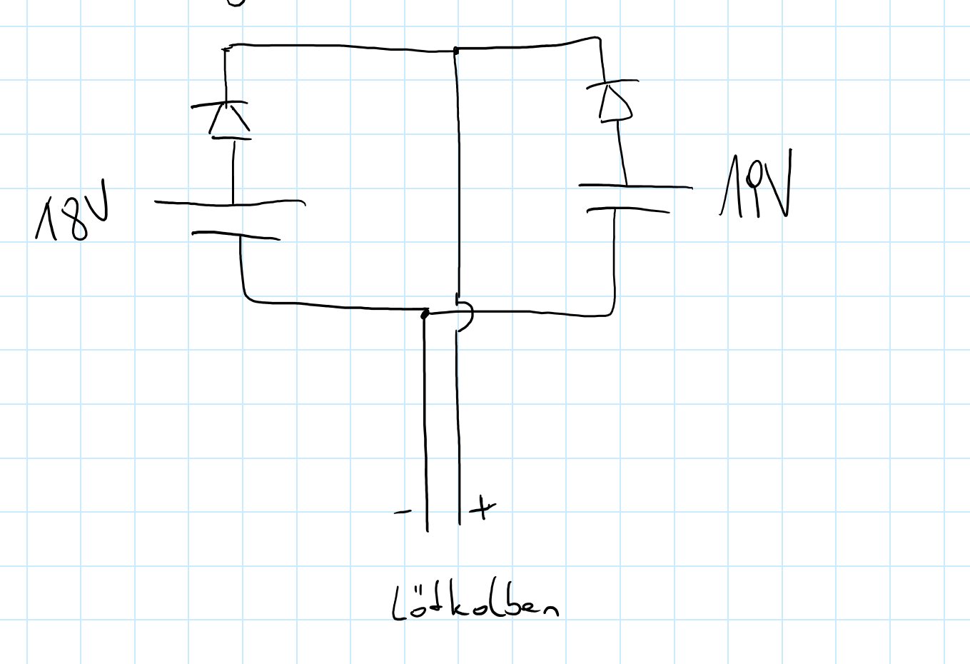

ich habe ein Problem, dass (so hoffe ich) sehr einfach zu lösen ist.
Möchte nur nochmal nachfragen bevor ich mein Netzteil kaputt mache.
Folgende Aufgabenstellung.  Habe einen Lötkolben der sich mit 10 - 24V
DC betreiben lässt.  Außerdem habe ich einen Makita Akku (18V)  und ein
Netzteil (19V). Der Lötkolben zieht bis zu 65W.
Nun will ich den Lötkolben entweder an der einen oder der anderen Quelle
betreiben ohne Gefahr zu laufen was kaputt zu machen, weil ich vergessen
habe das Netzteil abzuschalten bevor ich den Akku aufstecke.
Nun soll alles in ein Gehäuse in dem relativ wenig Platz ist - ein
Ein/Ein Schalter gefällt mir nicht - ausserdem wenig Platz.
Nun könnte ich das ganze doch unkompliziert mit 2 Dioden lösen oder?
https://www.conrad.at/de/si-gleichrichterdiode-diotec-by550-50-do-201ad-50-v-5-a-152897.html
Im Anhang noch ein gekritzelter "Schaltplan"
Habe ich einen Denkfehler?

genau richtig Christian. Danke
Ohne die genaue Kurve zu kennen rechne ich mit max. 50W an 19V - also
sollten die 3A die du angibst schon hinkommen.
Die verlinkte Diode oben (von Conrad) ist mit 50V - 5A beschrieben -
sollte passen?
