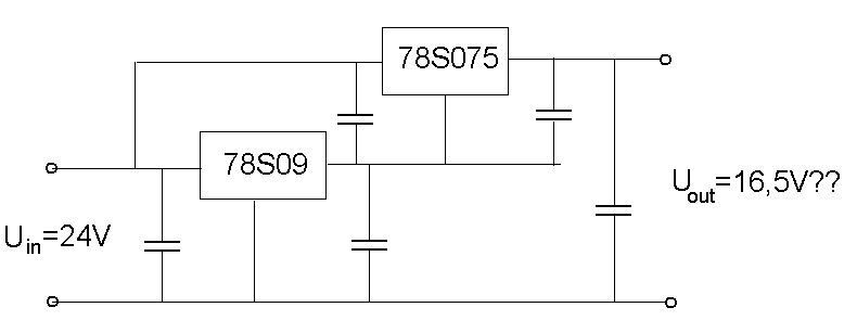

Hallo zusammen
In der Hoffnung, dass es wirklich keine dummen Fragen gibt:
Ich benötige eine Spannung von 16,5V. Da ich nur ein Netzteil mit 24V
Ausgangsspannung zur Verfügung habe, möchte ich mit
Standardspannungsreglern 78xx die benötigte Spannung erzeugen. Da es in
der Reihe der 78xx u.a. nur 7,5V und 9V-Regler gibt, lag für mich die
Vermutung nahe, daraus die 16,5V zu addieren (siehe Anhang).
Frage 1: Ist die Schaltung überhaupt theoretisch möglich?
Frage 2: Falls die Verschaltung auf diese Weise möglich ist, könnte es
nicht sein, dass sich die Regler gegenseitig aufschwingen und daher
ständig in ihrer Temperaturabschaltung sind?
Danke sehr für eure Hilfe

Wie wäre es, wenn du statt dieses Aufbaus einfach zu einem LM317 (oder
dergl.) greifst? 1. Weniger Bauteile, 2. erpropter Aufbau.
Rein vom Prinzip kannst du auch eine 7,5V-Z-Diode zwischen den Massepin
des 7809 und GND schalten. Müsste funktionieren...

Ein 78xx ist bestrebt ziwschen seinem Ausgangspin
und dem 'Masse'-Pin eine bestimmte Spannungsdifferenz
herzustellen. D.h. Wenn du ihm am 'Masse'-Pin nicht
GND sondern irgendeine andere Spannung vorgaukelst,
dann regelt er zu dieser Spannung hin aus.
d.h. den Massepin zb. mit einer Zenerdiode oder
einem Spannungsteiler 'hochlegen'.
http://www.amateurfunkbasteln.de/vregler/vregler.html
