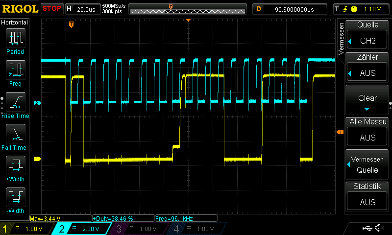

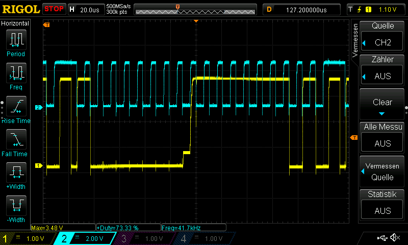

HTU21D kein ACK, STM32f0
Gast #5072069
ich möchte gerne den Sensor HTU21D mit i2c auslesen. Jedoch erhalte ich
keinen ACK von dem Sensor. Als Adresse habe ich 0x80 eingetragen und
sende mit der HAL Bibliothek 0xE3. Ich habe das Oszilloskopbild dem
Artikel angehangen. Vielen Dank für eure Hilfe.
Gast #5072107
Hi
Kommt darauf an, ob deine Bibliothek eine 7-Bit- oder 8-Bit-Adresse
verlangt.
MfG Spess
#5072114
Also ich sehe nach der 0x80 Addresse ein ACK, deutlich zu erkennen weil
der Slave die SDA Leitung nicht ganz auf 0 zieht - die 0,5V sollten aber
eindeutig als Low detektiert werden.
Was danach kommt, sieht aber komisch aus - ist das ein STOP?
Gast #5072453
Ich habe dies einfach mit einer while schleife implementiert und solange
laufen gelassen, bis kein Error Code mehr zurückgegeben wurden. Leider
war dies nie der Fall und der Softstartbefehl lief immer weiter.
