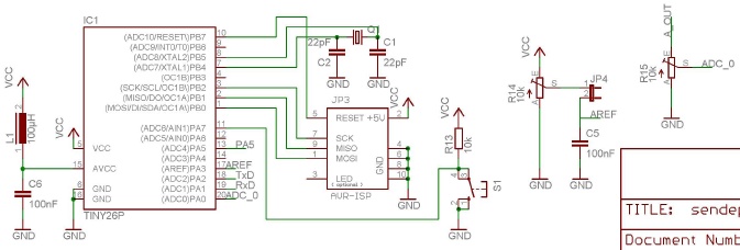

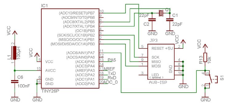

Die Schaltung habe ich als Anhang eingefügt, vielleicht liegt da
irgendwo der Fehler.
Der Ausgang geht auf einen CMos-Schalter (4066).
Die Fusebits sind alle nicht angehackt außer:
SUT = 10
CKSEL = 0110
Die schaltung soll mit einem 1Mhz quarz laufen.
Wenn ich das Programm raufgeschoben habe, setzt der Tiny die Ausgänge
nur einmal und dann ist Schluss.
Was mache ich nur falsch.
Es wäre sehr net, wenn ihr euch der Sache mal annehmen könntet.
Mich lässt das gefühl nicht los, dass es an dem Tiny liegt.
Danke

Könnte mich irren, aber ich meine bei 1MHz braucht jeder call von
delay500msec etwa 1,3 sec. Bei einem externen 1MHz Quartz sollte CLKSEL
auf 1100 stehen. CKOPT unprogrammiert lassen (1).

Es wäre gut den Stackpointer zu initialisieren, bevor
du da Unterprogramme aufrufst. Ansonsten speichert
der RCALL seine Rücksprungadresse im Datennirvana.

Aber bevor du dies alles tust solltest du den Reset Pin am Tiny auf
einen definierten Pegel legen und VCC mit einem Kondensator 100nF
stabilisieren. Wenn du durch deine Fuseseinstellungen nicht gerade den
externen Reset deaktiviert hast ist es sehr wahrscheinlich das sich der
Mikrocontroller ab und zu resetet.

@Wolfram: Alle Megas und Tinys haben interne Pullups am Reset. Die sind
zwar für störversuechte Umgebung etwas dünne, aber für's erste reicht
es.

Wie du die Fuses setzen musst kann ich dir nicht sagen, ich benutze das
STK500. Es erspart sehr viel Zeit, insoweit haben sich die 100 Euro
wirklich gelohnt. UND man hat auch einen HV Programmer und ISP
Programmer.
Auch wenn es der Stack war. Wenn du Montag bestellst nimm noch die
Kondensatoren hinzu. Schaltung siehe Datenblatt. Die für AVCC hast du
ja übernommen.
>Die sind zwar für störversuechte Umgebung etwas dünne, aber für's
erste >reicht es.
Ich würde eine selbstgelötete Platine Experimentierplatine aka
Drahtverhau als ziemlich störverseuchte Umgebung bezeichnen. Insoweit
kann man schon allein durch 2 Kondensatoren die Situation sehr
verbessern.

Hast du die Resetbeschaltung nicht reingezeichnet oder funktioniert das
programmieren bei dir so?

So der Tiny ist angekommen und ich habe den Code ausprobiert.
Es lag doch am Stack.
Danke

So jetzt habe ich es mal geschafft die Schaltung zu posten.
Also an AREF liegen nun 5V und am ADC0 1,8V.
Aber die serielle Schníttstelle gibt mir als 162 aus.
Es sollten aber 92 sein.
Was mach ich nur falsch?
BITTE helft mir!
