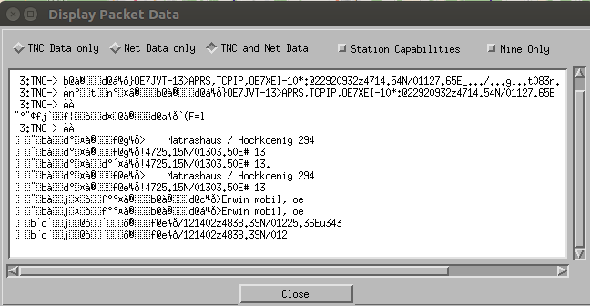

Bin jetzt einen kleinen Schritt vorwärts gekommen:
Das Demoprogramm der libAPRS aus gleicher Quelle auf gleicher Hardware
funktioniert, dekodierte APRS-Pakete sehen sinnvoll aus.
Wenn ich von https://github.com/markqvist/MicroAPRS aus dem
precompiled-folder statt der 3V die 5V-Version flashe, wird etwas
dekodiert, was aber nur zum Teil sinnvoll ist (siehe Bild). Xastir kann
damit nichts anfangen.
Ein Abrufen der Konfiguration des Modems durch "H" ist nicht möglich,
auch alle anderen Kommunikationsversuche scheitern.
Wenn ich via make selbst compiliere, gibt der Arduino keinen Mucks von
sich.
Ich habe den Verdacht, dass in der seriellen Kommunikation der Wurm drin
ist.

OP #5076385
Problem gelöst.
1.: Man muß die Vref von außen zuführen.
2.: Fehler in meiner Konfiguration von Xastir:
Man muss serielles KISS TNC einstellen und nicht serielles TNC...
microAPRS auf dem Arduino Uno funktioniert einwandfrei.
Thanks markqvist
