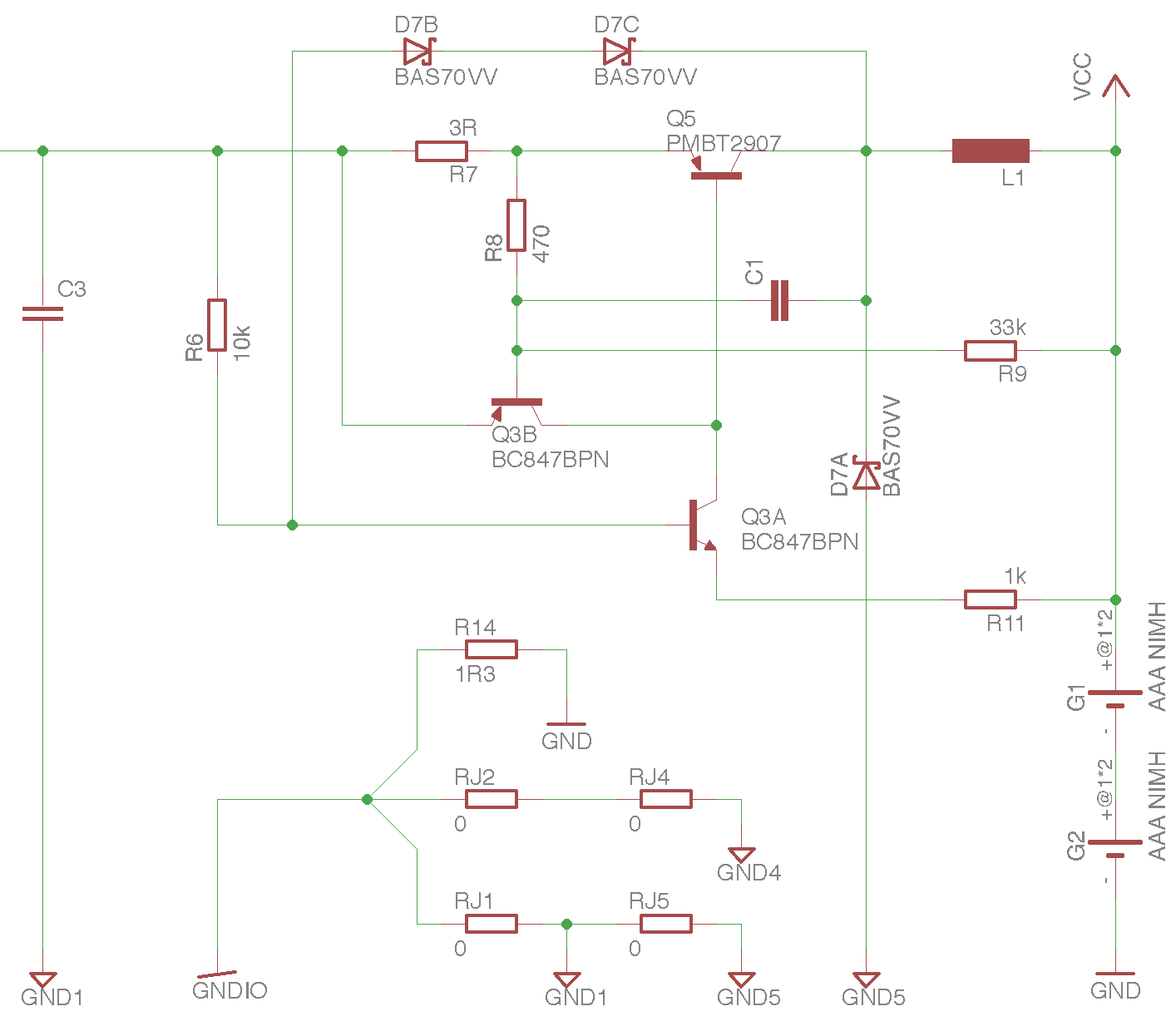

Hallo alle zusammen,
ich habe Probleme beim Verständnis der angehangenen Schaltung, die ich
aus einem Gerät abgezeichnet habe (sprich: es könnten also auch noch
Fehler drin sein).
Die Eingangsspannung ist 8.4V, der Ausgang bei ca. 2.8V, je nach
Ladezustand der NiMH-Akkus.
Ich fang mal an, und erzähle wie ich denke das die Schaltung
funktioniert:
1) Q3A ist über R6 angeschalten und öffnet Q5.
2) Der Strom durch Q5 lädt L1 auf. Wenn an R3 ~0.6V abfallen (~200mA)
öffnet Q3B.
3) ??? Vermutung der Strom durch Q3B fließt durch Q3A und erzeugt an R11
einen Spannungsabfall, sodass Q5 schließt.
4) L1 entlädt sich, über D7A fließt der Freilaufstrom; über D7B und D7C
wird Q3A gesperrt.
5) ???
6) Nachdem L1 entladen ist, leitet Q3A wieder und es Beginnt der nächste
Zyklus.
Mir sind ausserdem die Funktion der Bauteile C1 und R9 nicht klar. Ich
vermute C1 bestimmt die Frequenz des Stepdown, die übrigens bei ~160kHz
liegt.
Vielen Dank für eure Hilfe!
Die Funktion sehe ich genau so.
Ich denke, C1 sorgt für eine positive Rückkopplung, also schnelles
Schalten. Dann müsste er relativ klein sein, Zeitkonstante viel kleiner
als die Schaltfrequenz. Ich will aber nicht ausschließen, dass die
Schaltung auch mit einem wesentlich größeren Kondensator irgendwie
funktioniert. Kann man ja mal simulieren.
R9 scheint für eine Fold-Back-Kennlinie vorgesehen zu sein. Bei einem
Schaltregler sehe ich das aber nicht ein.

Vielen Dank für deine Rückmeldung!
Der Gedanke, dass C1 zum schnelleren Schalten da ist, hatte ich heute
morgen auch. Ich will die Schaltung aber nicht auseinander rupfen um den
Kondensator aus zu messen.
Hm. Du meinst wenn der Akku sehr stark entladen ist, wird die Basis von
Q3B über den Spannungsteiler R8/R9 vorgespannt? Ok, das macht Sinn.
