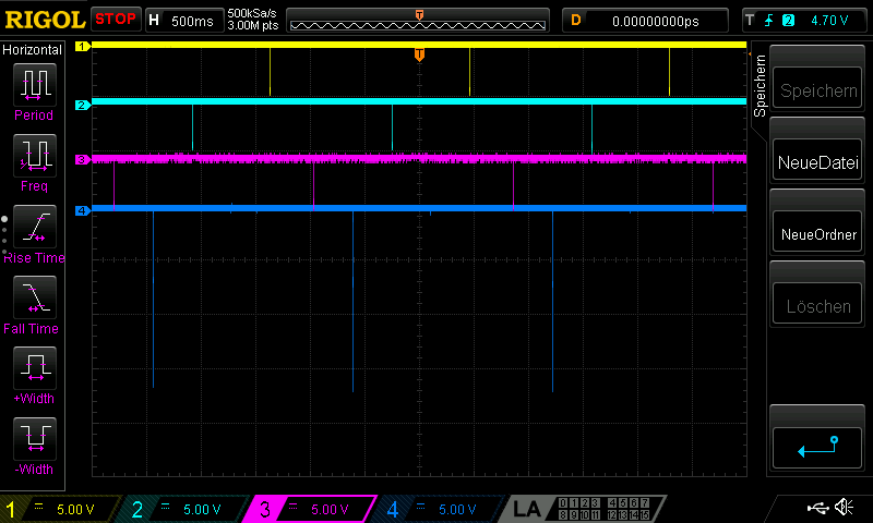

ich würde für mein Projekt insgesamt 5 Impulsausgänge benötigen.
Die Impulse sollten ca. 2ms breit sein und pro Kanal eine Frequenz von
ca. 900 ms haben.
Das Problem, das ich habe ist nun, das sich die Amplituden ebenfalls
ändern müssten. (von 0,1 bis 5V)
Nun bin ich bei der Hardwaresuche über den Arduino gestolpert. Die Nano
Variante wäre angenehm klein, es gäbe dazu auch fertige
Ausgangstreiberplatinen mit ULN2003. Selbst Funk, Bluetooth und andere
Schnittstellen wären möglich.
Der Arduino hat zwar Analogausgänge, allerdings  sind die eben nur PWM.
Wäre aus eurer Sicht eine Umsetzung mit Arduino überhaupt möglich?
Hättet Ihr eine Idee für eine funktionierende Ausgangsbeschaltung?
Vielleicht sogar mit bereits fertigen Komponenten, ohne viel zu basteln,
da doch mehrere Stück benötigt werden würden?
Ich freu mich sehr über Euer Feedback!!
Danke schon mal im Voraus! :o)
