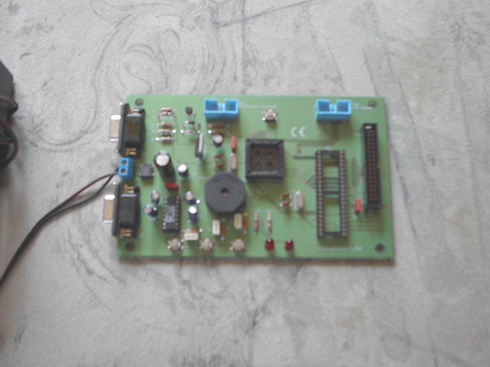

ich bin neu hier.Und gleich eine Frage :Ich habe von Pollin.de unter
anderen ein Atmel-Evaluationsboard gekauft.Nun möchte ich gerne einen
AT89C51RC2(PLCC44)damit programmieren.Ich habe schon
PonyProg,Atmel-ISP,Flip und andere versucht---entweder kein Kontankt
zum Programmer oder er wird nicht unterstützt.Könnt ihr mir bitte
weiterhelfen.Der AT89C51RC2 gehört in eine Sat-Box,wenn interessiert.

Zu vermuten, daß ein Board wo man einen PLCC-44 Chip reinstecken kann,
auch den AT89C51RC2 unterstützt, halte ich für sehr gewagt.
Das Board muß den Chip unterstützen und die Programmiersoftware auch.
Und dann mal nachsehen, ob da irgendwelche Tasten zu drücken oder
Jumper zu stecken sind.

Na sowas, nur so nebenbei   der 89c51-- ist (schon die Nummer verrät es)
ein cChip aus der %1er Familie und kein AVR.
Dafür braucht mann andere Tolls, zumal der C52Rc per Serielle
Schnittstelle zu programmieren ist. (oder per Programmer Parallel)
Bei Atmel auf der Webseite gibt es alle Informationen und auch Tolls
zum runterladen.
Auch Assembler, C-compiler findet man zuhauf auf dem Web.
Gruss Herb

Nur so interessehalber: Was stehen denn auf diesem mysteriösen
Pollin-Board für weitere Angaben? Auf dem Bild läßt sich ja gar nix
erkennen. Wenn man z.B. die Anschlusspins vom Quartz und von GND und
VCC wüßte, könnte man wenigstens erahnen, um was es sich hierbei
handelt...
von Karl H. (kbuchegg)
Wenn man bei Pollin nachschaut, dann ist die Produktbeschreibung:
<Quote>
Diese Platine zum Anschluss an den PC ermöglicht die direkte
Programmierung der ATmega8535 und ATmega16.
</Quote>
von A.K. (Gast)
Und da der AT89 nicht zum Mega16 pinkompatibel ist, insbesondere was die
Platzierung der Stromversorgungsanschlüsse angeht, kann's auch sein,
dass der Controller mittlerweile den Löffel abgegeben hat.
