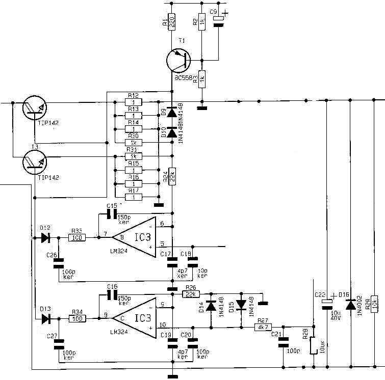

Ich möchte 3 TIP142 Transistoren an ein großes Kühlblech schrauben. Es
darf keine elektrische Verbindung zum Blech geben. Im schlimmsten Fall
werden ca. 85W verheizt. Das Kühlblech wird bei Bedarf noch aktiv
gekühlt.
Nun habe ich ein paar Probleme bzw. Fragen:
1.) Die Transistoren erwärmen sich im Moment ungleich stark. Wie kann
man das in den Griff bekommen? Die Schaltung sieht so aus: Die drei
Transistoren arbeiten parallel, vor der Basis jedes Transistors
befindet sich ein 470 Ohm Widerstand, am Ausgang (Emitter) jedes
Transistors befinden sich jeweils drei paralelle 1 Ohm Widerstände.
Eventuell bilde ich mir auch nur ein, dass die Transistoren ungleich
warm werden, wegen (2).
2.) Wie bekomme ich einen guten Wärmeübergang und elektrische Isolation
hin? Ich habe vom Reichelt Glimmerscheiben verwendet und diese auf
beiden Seiten mit Wärmeleitpaste versehen, außerdem natürlich
Isolierhülsen. Gibt es da was besseres? Wenn man von oben auf die
Bauteile drückt, sieht man, dass sie nicht richtig aufliegen
(Wärmeleitpaste, die vorher in dem Spalt war, drückt sich raus. Das
kann es ja echt nicht sein.....). Die Bohrungen im Kühlblech sind aber
eben und das Blech ist es auch.
Ausprobiert habe ich auch so eine Art Silikon oder Gewebepad aus alten
PC-Netzteilen, aber damit ist die Wärmeübertragung noch schlechter.
3.) Mechanische Befestigung: Wie fest darf man die Kühlkörper
anschrauben bzw. wie fest sollten sie sein? Ich habe durch zu festes
Anziehen schon einige Isolierhülsen zerstört. Was macht man, wenn die
Kühlrippen des Kühlkörpers so eng liegen, dass zwar die Schrauben an
sich, aber weder der Schraubenkopf, noch Muttern durchpassen? Die
vorhandenen Bohrungen sind für M3, aber ohne Gewinde.
4.) Wie heiß dürfen denn die Dinger werden, und wie messe oder fühle
ich das am Besten? Laut Datenblatt: "Junction Temperature 120°C" oder
ähnlich. Was ist mit "junction" gemeint? Die Verbindung Bauteil -
Kühlkörper? Oder bezieht sich das auf irgendwelche Halbleiterschichten?
Wie merke ich, wann es zu heiß wird? Eventuell wenn die beschriftete
Seite heiß ist?
Eine "Heizleistung" von etwa 40W (also ca 14W pro Transistor) geht
problemlos, bei z.B. 80W werden die Transistoren recht schnell warm
bzw. heiß, aber wie gesagt unterschiedlich stark (beim einen verbrennt
man sich, auf den anderen kann man noch drauflangen).

"... vor der Basis jedes Transistors befindet sich ein 470 Ohm
Widerstand ..."
Das ist großer Bullshit, damit hebst Du die Ausgleichswirkung der
Emitterwiderstände komplett auf, die Basen müssen direkt verbunden
sein.
Den besten Wärmekontakt hat man mit ner Andruckfeder, die auf das
Gehäuse des Transistors drückt.
Mit ner Schraube hat nur die obere Kühlfahne Kontakt, nicht aber die
Fläche, auf der das Silizium sitzt.
Von Fisher gibts Kühlkörper mit ner Nut, in die man die Feder
einschnappen läßt.
Peter

OP #325754
Hi!
@pram: Wenig Wärmeleitpaste ist klar. Die Hülsen sind von der Bauform
her richtig, ich habe die Schrauben halt wirklich sehr fest angezogen
nachdem ich diesen Abstand bemerkt hatte.
@peter dannegger: Die 470 Ohm Widerstände habe ich eingebaut, damit die
Basisströme gleich verteilt werden. Ich hatte hier einen Schaltplan bei
dem das auch so gemacht wurde. Dort stand allerdings auch drin, dass
wärmere Transistoren sich selbst begrenzen. Laut Dietmar ist es aber
umgekehrt.
Den Kühlkörper will ich eigentlich nicht wechseln. Das mit dem
Andrücken kenne ich und hat mich auf die Idee gebracht, rechts und
links vom Transistor mit Schrauben eine Klammer zu befestigen, die den
Transistor andrückt.
@Dietmar: Die Emitterwiderstände fungieren gleichzeitig als Shunt, die
will ich eigentlich nur ungern vergrößern.
@EZ81__: Vielen Dank für die Links, da steht wirklich einiges drin.
Gast #325755
"Die 470 Ohm Widerstände habe ich eingebaut, damit die Basisströme
gleich verteilt werden."
Und genau das will man ja gerade nicht !
Denn damit wird der Transistor mit dem größten Beta überlastet.
Der Basisstrom ist völlig schnuppe, die Emitterströme sollen annähernd
gleich sein.
Peter

poste doch mal deine komplette Schaltung, ich vermute das deine
Transitoren so heiß werden weil sie nicht voll aufmachen(wenn du
schreibst das im schlimmsten Fall 85W verheizt werden). Spricht was
gegen PWM und MOSFETs?
Gast #325757
Die Breakdown-Effekte spielen bei Kleinleistungstransistoren so gut wie
überhaupt keine Rolle. Aber, bei hohen Leistungen und thermisch stark
beanspruchten Halbleitern schon.
Emitterwiderstände nicht verändern, eben, da liegt das Dilemma, weil
dann die Performance nachläßt.
Kannst du die Schaltung mal posten? Vielleicht kann man was retten???
Und, läßt deine Schaltungstechnik bzw. deine Anforderungen
wirtschaftlich einen Wechsel auf Power-MOSFET zu?
Kannst du einen wesentlich leistungsfähigeren Einzeltransistor finden,
der alleine die 3 TIP 142 ersetzen kann? Damit umgehst du das
Breakdown-Problem mit der unsymmetrischen Leistungsverteilung.
Und, das alles, wenn es wirklich kein Problem der Kühlmechanik ist.
Dietmar

Gast #325760
"peter dannegger" hat doch schon beschrieben, warum drei einzelne
Basis-Widerstände Murks sind. Da gehört ein gemeinsamer Basiswiderstand
hin, die drei Basen zusammengeschaltet und dann klappt's auch mit den
Emitter-Gegenkoppelwiderständen.
Ist das denn so schwer zu verstehen?

OP #325763
Hi!
Die Transistoren regeln eine Eingangsspannung zwischen 0 und ca. 40V.
Die Belastung liegt bei maximal 2A. Das Ganze ist im Wesentlichen ein
Netzteil, aber mit ein paar Extras, wobei das nicht relevant ist.
Die Collector-Spannung kann ich leider nicht vor den Transistoren
regeln, somit muss die Leistung zwangsläufig an den Transistoren
verbraten werden. Die Transistoren werden über Operationsverstärker
angesprochen (Spannungs- und Strombegrenzung). Ich habe leider keinen
Schaltplan dazu.
Aufgrund der Probleme mit der richtigen Befestigung der Transistoren
denke ich auch über andere Gehäusetypen nach. Ich habe hier z.B. 2
MJ3000 TO-3 ausgegraben. Das lässt sich denke ich besser befestigen,
das Bauteil verkraftet bis 200°C. Wären die geeignet?

OP #325770
Hi!
Ich habe mal einen Schaltplan angehängt, so in etwa sieht meine
Schaltung aus, natürlich auf 3 Transistoren erweitert.
Ein Bild kann ich im Moment nicht machen. Zu sehen wäre die Rückseite
eines Kühlkörpers mit Bohrungen und drei angeschraubten Transistoren
mit Isolierhülsen, Glimmerscheiben und Wärmeleitpaste.
Gast #325771
Also ich sehe da kein Problem die Emitterwiderstände zu erhöhen.
Und zwar so:
Einfach einen zusätzlichen Widerstand zwischen Emitter und den alten
Emitterwiderständen (die gleichzeitig als Shunt wirken) einbauen.
Damit bleibt der Shunt und die, daran abfallende Spannung,
unverändert.
Volker
