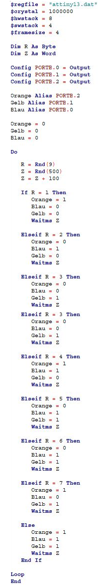

OP #5079032
Tut mir leid,
Hier der code:

#5079033
Hi
Den Code als Bild ... gewöhnungsbedürftig.
Was spricht gegen Text?

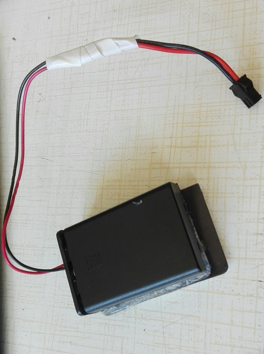

>Ansonsten: die Brille ist nett. Wie versorgst du die mit Strom?
Mit 3 x Batterien AAA(1,5V) = (4,5V) in einem Batteriehalter. Diesen
verbinde ich über einen kleinen Stecker mit der Brille. Den
Batteriehalter kann man sich mit einem Magneten auf sein T-shirt klemmen
damit er nicht stört.
Mfg Lukas
