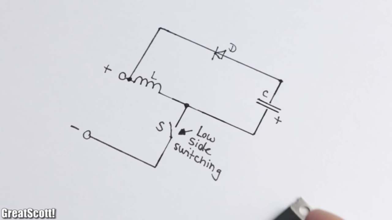

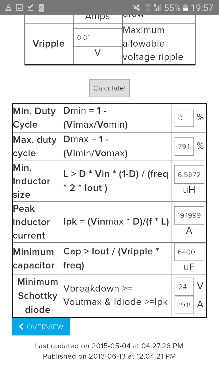

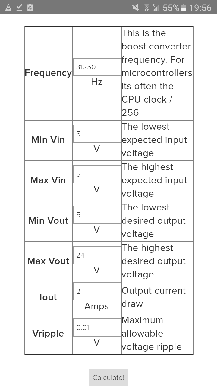

ich möchte wissen ob die Demsionierung der Spule so stimmt.
Bei Adafruit gibt es einen Rechner für Boostkonverter.
https://learn.adafruit.com/diy-boost-calc/the-calculator
Es soll aber ein Invertierender Buck-Boost werden.
Meine größte Sorge war das wenn die Ausgangsspannung höher als die
Eingangsspannung ist die in der Spule gespeicherte Energie nicht bei
max. 2 A Ausgangstrom ausreicht-> Ripple. (Schaltfrequenz ist max. 31
khz mit AVR PWM).
Im Buck "Modus" des Wandlers vermute ich das eine größere Spule nur
einen geringeren Dutycycle zur Folge hat.(verglichen mit einer kleineren
bei gleichen Ausgangsspannung)
Sind also die von der Seite berechnete min. 6,6 uH richtig?
In dem Rechner werden höchstwahrscheinlich keine Verluste einberechnet.
Deshalb würde ich 10uH nehmen, ist das ok?
