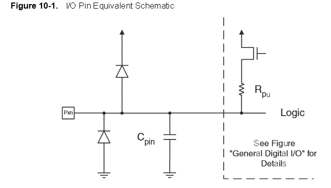

Hallo!
Bei einem kleinen Steckbrettexperiment habe ich gerade festgestellt, daß
ein ATTiny13A µC mit der Programmausführung auch dann startet, wenn die
Masseleitung nicht mit dessen GND-Pin verbunden ist, sondern stattdessen
mit einem beliebigen I/O-Pin. Wie ist das zu erklären? Und vor allem:
Wie kann man dieses Verhalten vermeiden? Ich dachte eigentlich, daß
unkonfigurierte I/O-Pins immer tri-state sind.
Gruß,
Jochen
> es gibt ja noch die Schutzdioden
> GND immer fest anschließen.
Amen. Man beachte das bei solchen Spielereien die genannten Schutzdioden
irgendwann die Hufe hochreißen, denn die sind eher für ESD als für
Dauerlast gedacht.

Jochen schrieb:
> wenn die Masseleitung nicht mit dessen GND-Pin verbunden ist, sondern
> stattdessen mit einem beliebigen I/O-Pin. Wie ist das zu erklären?
Schutzdioden an den Pins. Stell dir vor, du legst diesen Pin aus dem
Screenshot an Masse. Dann wird über die untere Schutzdiode die Masse des
Controllers auf ca. 0,5V heruntergezogen und der läuft an.
Man kann ihn auch über einen IO-Pin parasitär mit Spannung versorgen,
wie z.B. auch im Beitrag "Re: Bosch E-Bike Antrieb Geschwindigkeitssensor"
Blöd, wenn sowas "aus Versehen" passiert, weil z.B. die Spannung des µC
abgeschaltet werden soll, aber noch ein anderes IC einen Strom in einen
Eingang treiben kann.

Du betreibst den µC ausserhalb der Spezifikationen, wenn du den GND
offen lässt, der dadurch eigentlich auf 5V hoch will (miss mal nach),
und du dann eine Spannung von kleiner 4,5V an einen der anderen Pins
anschließt.
Merke: es ist prinzipiell eine schlecht Idee, einem IC die Masse
wegzuschalten. Denn die allermeisten Datenblattangaben sind gegen GND
spezifiziert...
Sind sie auch, wenn man die Betriebsbedingungen einhält. Und da ist das
Datenblatt sehr eindeutig:
Alle IOs müssen innerhalb GND-0,5V und VCC+0,5V sein.
Damit sind natürlich die GND- und VCC-Pins des MCs gemeint.
"Voltage on any Pin except RESET with respect to Ground: -0.5V to
VCC+0.5V"
