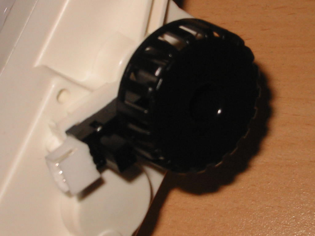

Hallo ne FRage zu einem kleinen projekt und zwar möchte ich mit einen
mega8 meine rolos rauf und runter fahren lassen!
zur hardware 4 Motoren (12V) die hinten einen optokoppler obensitzen
haben d.h. bei jeder drehung kann man messen wo der motor steht.
mein problem: wie sag ich das dem mega8?!
also die motoren könnt ich jeweils mit einen transistor bzw relais auf
+12 bzw -12V ziehen jenachdem obs rauf oder runter gehn soll, aber wie
sag ich dem mega8 das er angenommen nach zb 800impulsen vom optokoppler
stehen bleibt (also in meinem fall optokoppler auf der rückseite sind
gleichzeitig endwertschalter)
hat wer nen tipp?!

L293 oder ähnliches zur Motorsteuerung, die Impulse zählen damit man die
Rollos zu einem definierten Punkt fahren kann, die Endschalter sind ja
klar. Wenn du L293E nimmst ist ein Shunt bereits vorgesehen zur
Auswertung falls ein Rollo mal klemmt damit der Motor nicht abbrennt.
Der Hardwareaufwand hält sich da in Grenzen und die Software ist ohne
zeitkritische Punkte. Fallst du Anfänger bist etwas viel aber mit etwas
Geduld und einigen Übungsbeispielen aus dem Tutorial doch zu schaffen.
Am besten in Teile zerlegen, z.B. Endschalter auswerten, Impulse
zählen, Motor ansteuern, Shunt auswerten usw. und dann zusammenfügen.

die frequenz vom optokoppler is immer gleich da die scheibe genau
hinterm motor sitzt und der mit konstanter drehzahl dreht;
entprellt?! kann ich nicht sagen is ein optokoppler wo so eine
reasterscheibe durchläuft (einmal schwarz dann durchsichtige
(20fenster)) und der motor dreht in 10sek einmal .
also dürft das so ca ne frequenz von 0,5 haben; eventuell irgendsoeinen
bauteil der die signale glättet (weiß jetzt nimmer genau wie das heißt
integrator oder so) oder direkt auswerten vom optokoppler?! weiß leider
nicht ob sie eintprellt sind oder nicht

damit ihr mal sehts von welchem motor mit rückseitiger drehscheibe
inklusiver optokoppler ich arbeiten möchte hier mal ein foto.
wenn sich der motor dreht, dreht sich auch die drehscheibe und fährt
die ganze zeit durch den optokoppler, d.h. ich kann die impulse zählen
die dann den motor nach x impulsen zum stopp bringt.
mfg
alex

Gast #326351
hy
also
dans ganze ist eine nachrüstung
es geht um rolos in den scheiben die mit einen seilzug zu betätigen
sind also per hand, dranziehn und festbinden damit sie oben bleiben
d.h. relativ wenig kraft!
4 rolos da ich 4 fenster habe.
12V da der motor 12V betriebsspannung hat
bei dem schon das getriebe eingebaut ist! der hat so ne welle drinnen,
damit er ohne spannung nicht zurückrollt! und mit viel power, den kann
man nicht mal mit der hand stopen!
aja und auf dem motor is hinten so ne rasterscheibe
(inkrementierscheibe) für nen optokoppler, die die ganze zeit durch nen
gabellichtschranke läuft.
wieviel strom, was der strom zieht weiß ich nicht genau, is daweil am
2a netzteil glaufen .
angsteuert wird das ganze über nen l293 muss ich mir noch überlegen bzw
relais. ich weiß das keine treiberstufe daweil in mein programm
eingebaut! naja mit nen 5V/12V relais müsst zumindest das aktuelle
programm funktionieren.
oder hast du eine andere idee für mein projekt.
