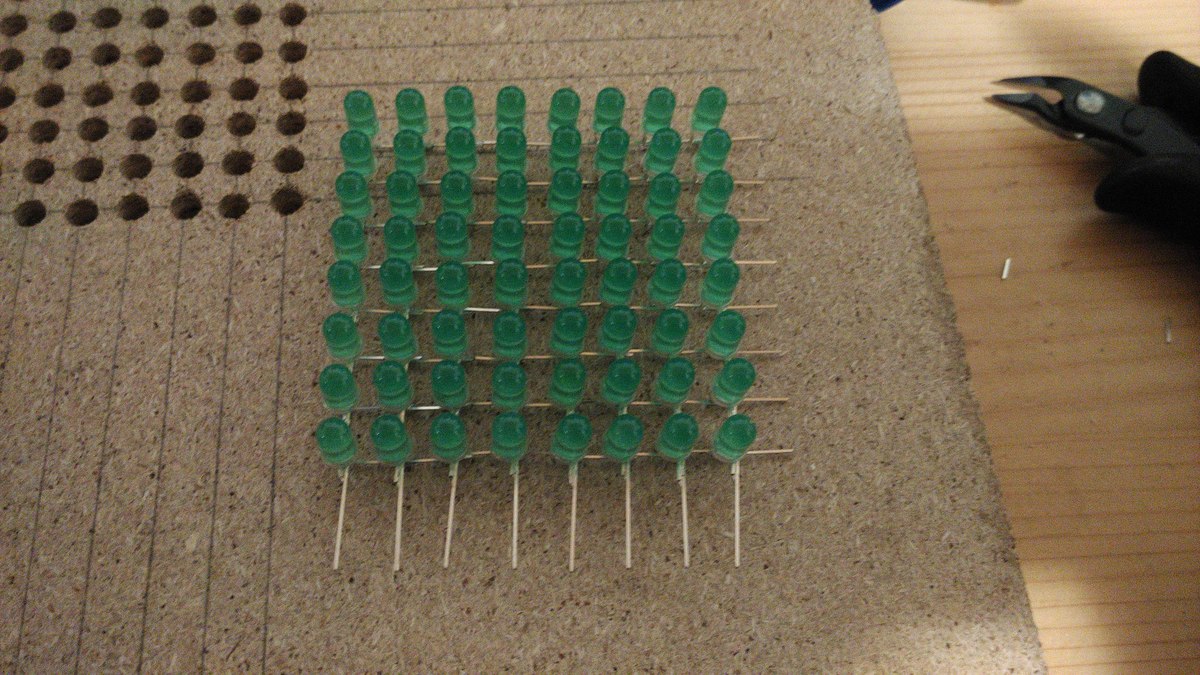

ich habe die letzten Tage damit verbracht mir eine 8x8 LED-Matrix selbst
zu löten.
fürs erste Mal bin ich mit dem Ergebnis sehr zufrieden.

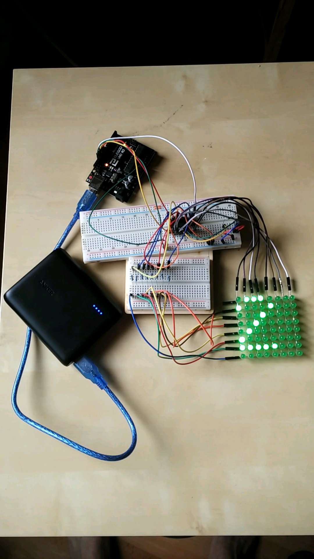

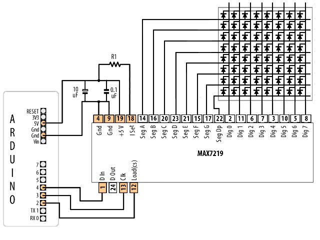

von Peter W. (slax82)
So jetzt komm ich auch mal zu einer Antwort ;)
hab das Problem mittlerweile gelöst, aber damit ihr dennoch wisst was
ich gemeint habe, habe ich noch Bilder angehängt.
Einmal den Schaltplan, welcher der ausschlaggebende Punkt war das es
funktioniert hat ;) hab ich erst nach meinem Post gefunden.
ein Foto vom fertigen Aufbau.
und hier der Link zum Code:
https://brainy-bits.com/blogs/tutorials/how-to-control-max7219-led-matrix
Der Schaltplan hat nich auf Anhieb funktionert, ich musse noch die
Reihenfolge der Anoden umkehren, aber danach lief alles problemlos.

von Patrick J. (ho-bit-hun-ter)
Hi
Eine schöne Vorrichtung hast Du Dir da gebaut, daß die Matrix auch
gerade wird - gefällt!
Finde ich auch super! Noch eine Idee für die Zukunft: Die MDF Platte mit
Buchfolie bekleben, dann kannst du die Rückseite mit Epoxy vergiessen
und später alles aus der Form lösen.

Und was war jetzt das Problem?
Auf dem Schaltplan sind noch 2 Kondensatoren und ein Widerstand zwischen
PIN 18 und 19. Selbiges befindet sich auch auf der Platine meiner
gekauften LED-Matrix.
Als ich das meiner Schaltung am Breadboard hinzufügte und wie eben schon
erwähnt die Anoden in umgekehrter Reihenfolge angeschlossen habe, lief
das Ding einwandfrei ;)

von Stefan S. (chiefeinherjar)
Freut mich, dass es funktioniert hat.
Saubere Arbeit, übrigens!
Tja... Und jetzt hast du aus erster Hand gelernt, warum
Abblockkondensatoren so wichtig sind.
Die sollten so nah wie irgend möglich an den VCC-Pins liegen.
Solche Lektionen lernt man am Besten durchs selber erstmal falsch machen
