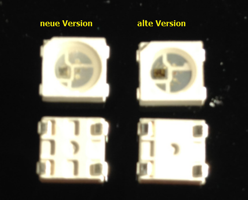

Hallo zusammen
Weil ich für mein neues Projekt einige Dutzend WS2812B LEDs benötige,
habe ich diese günstig bei aliexpress bestellt. Gegenüber meinen
"älteren" WS2812Bs haben die neu eingetroffenen Bauteile folgendes
Verhalten:
Lege ich die 5V Spannungsversorgung an, fangen die LEDs sofort an, weiss
zu leuchten.
Üblicherweise sollten diese aber dunkel bleiben.
Kennt jemand den Grund oder hat schon das gleiche Verhalten
festgestellt?
Vielen Dank!

Habe ich im Datenblatt übersehen, dass mit DIN an Masse die LED aus ist
und wenn hochohmig/Vcc anliegt die LED eingeschaltet wird?!
Ansonsten: Die DIN Sequenz um die LED in weiß leuchten zu lassen ist 24x
2:1 Rechtecksignal plus LATCH. Wie wahrscheinlich ist es, dass so ein
Signal reproduzierbar "zufällig" entsteht?
Bleibt eigentlich nur die Vermutung, dass die neuen Chips einfach einen
anderen Startwert haben.
(btw: mein Stripe, der ein halbes Jahr alt ist, "blitzt" ein bisscchen
nach dem Einschalten, egal ob DIN offen ist oder nicht, und ist dann
aus.)
Wie sus dem oben bereits verlinkten Beitrag zu erahnen ist solltest du
bei programmstart alle werte der Leds auf 0 setzten.
Ich stimme allerdings zu dass es kaum reproduzierbar ist. Ich kenne es
allerdings von älteren dass diese gerne in allen möglichen Farben
geleuchtwt haben wenn kein definierter Input beim Start anlag

Im Datenblatt steht zwar "Built in electric reset circuit and power lost
reset circuit", aber genaue Spezifikationen habe ich nicht gefunden.
Wenn es dazu keine zuverlässigeren Angaben gibt, würde ich mich auf das
Verhalten auch nicht verlassen.
Wie wäre es als Workaround und um auf der sicheren Seite zu sein einen
Transitor zu spendieren, der die Versorgung abschaltet und dann per
Programm einschaltet?
Vielen Dank für diesen Input. An sowas hatte ich noch nicht gedacht -
wäre eine brauchbare Lösung.
